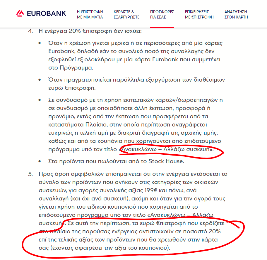

Δεν είμαι σίγουρος αν ισχύει ο συνδυασμός ανακύκλωσης και επιστροφής. Η 4η παράγραφος λέει ότι δεν συνδυάζονται ενώ στην 5η που καλά "αποσαφηνίζει" τα πράγματα, υπονοεί ότι τα έχεις συνδυάσει και απλά λέει τι να περιμένεις από λεφτά. Το έχει κάνει κάποιος;

14 λεπτά πριν, liakjim είπε
Σχετικά με το 4 γράφει: "εκτός από την έκπτωση που προσφέρεται από τα καταστήματα Πλαίσιο , στην οποία τιμή αναγράφεται ευκρινώς η τελική τιμή κλπ κλπ". Οπότε σου λέει, αν έχει εσύ δωροεπιταγές ή κάποιο πιστωτικό κλπ δεν μπορείς να τα χρησιμοποιήσεις. Μόνο ότι προσφορές/ εκπτώσεις κάνει από μόνο του το κατάστημα.

6 λεπτά πριν, plasTOST είπε
Ναι έχει δίκιο, το "εκτός" είναι η λέξη κλειδί.
