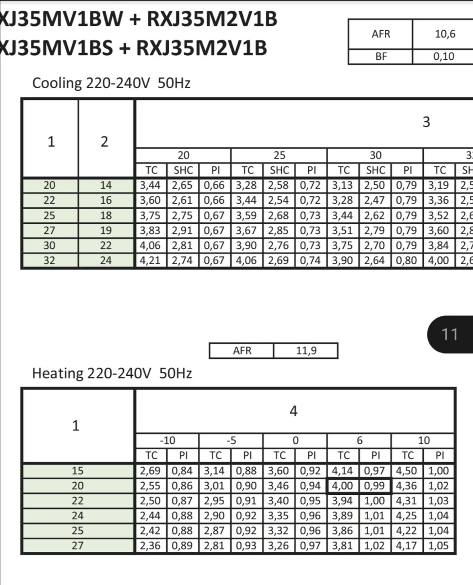

Μια μικρή βοήθεια μπορείς με αυτό (https://www.plaisio.gr/klima-spitiou/klimatismos/klimatistika-toixou/daikin-emura-series-ftxj35aw-rxj35a-klimatistiko-12-000-btu-h_3975134); Το data book ψάχνω αλλά τίποτα
Να κάνω σύγκριση με perfera να δω αν είναι κάτι ουσιαστικό ή ομορφιάς το θέμα...

Για δες, αυτό είναι;
http://www.daikintech.co.uk/Data/Emura/FTXJ/2019/RXJ-M2V1B/RXJ-M2V1B_Databook_EEDEN17.pdf

Στις 20/1/2023 στις 9:25 ΠΜ, liakjim είπε
Ο φίλος λέει ότι η εφαρμογή βγάζει 3700W απώλειες.
Ααααααααααααν είναι σωστό το νούμερο, τότε πάμε στη στήλη των θερμοκρασιών και κοιτάμε πιο έχει πάνω από 3.7KW πχ στους 0C το 9άρι δίνει 1.98 , το 12άρι 3,16 και το 14άρι 3.7 και αυτά για 20C μέσα. Για παραπάνω θέλουμε παραπάνω capacity.
Δεν ξέρω που μένει ο φίλος, οπότε κοιτάει τις στήλες και πάει σε αντίστοιχο capacity.
Haori/edge -> 2.9
Yukai -> 2.52
Perfera -> 3.16
MUZ-LN35VG -> 3.4 (με 21 μέσα).
3,46 στους 20oC με 0 έξω μου λεει.
Ένα τσακ του το δίνω. Εχει το προβάδισμα!!! 🤣
Ευχαριστώ για το αρχείο!!!
2 λεπτά πριν, Panos1987 είπε
Ίδιο με περφερα.
