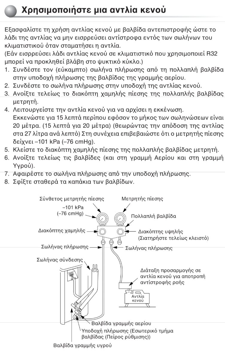

Αύριο θα έρθουν να κάνουν εγκατάσταση το Toshiba ΗΑΟRI 16J2AVSG-E1/B16N4KVRG-E (είχε προταθεί για την περίπτωση μου εδώ).
Με πήραν τηλέφωνο για να κλείσουμε ραντεβού και με ρώτησαν αν θα χρειαστεί παραπάνω από 3 μέτρα χαλκοσωλήνα (τόσο βάζουν), τους είπα ότι πιθανότατα θα χρειαστεί 4-5 μέτρα (συνολικά) για να μπει η εξωτερική μονάδα σε σημείο πού να είναι εντός ορίων πού θέλει ο κατασκευαστής, τα κενά πού θέλει αριστερά-δεξια-μπροστα.
Στις οδηγίες εγκατάστασης η Toshiba για την αντλία κενού γράφει για 20 μέτρα χαλκοσωλήνα
""Στη συνεχεια επιβεβαιώστε οτι ο μετρητής πίεσης δείχνει –101 kPa (–76 cmHg).""
Ερώτηση, αυτά τα νούμερα ""–101 kPa (–76 cmHg)."" πρέπει να είναι και στην περίπτωσή πού βάλω 4-5 μέτρα χαλκοσωλήνα ;;
Θέλουμε κενό μείον μια ατμόσφαιρα. Ο οδηγός λέει ένα παράδειγμα. Είναι λογικό ότι όσο αυξάνει η διάμετρος των σωλήνων και το μήκος, αυξάνει ο όγκος άρα και τα λίτρα του ατμοσφαιρικού αέρα που εμπεριέχουν. Άρα αν μια αντλία έχει Χλίτρα/λεπτό δυνατότητα αφαίρεσης αέρα, τότε αν έχεις 10Χ, θα θέλει 10 λεπτά για να βγει (έτσι λέει το παράδειγμα).
Δεν σε ενδιαφέρουν εσένα αυτά, σημασία έχει να βάλουν πάνω αντλία και να την αφήσουν τόσο, ώστε να δουν κενό -76cmHg ή ότι μετράει το ρολόι τους.
