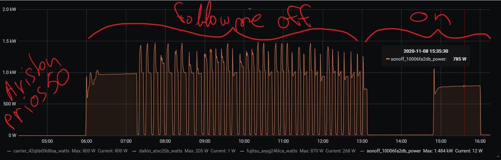

Θίγεις πολλά θέματα.
Καταρχάς το shakai φαίνεται να είναι ίδιο με το inventor premium. Φασόν midea. Δεν είναι κατασκευής Invertor , απλά τα εμπορεύεται.
Αν στεφτείς ότι έχει 3 χρόνια εγγύηση έναντι 10 του inventor, τότε δεν φαίνεται και τόσο καλό deal.
Το 1.5-2μ είναι κάτω του ορίου αλλά αν υπολογίσουμε τα 0.5 περίπου που είναι πάνω στην εσωτερική μονάδα από το εργαστάσιο και ότι είναι 12άρι, τότε μάλλον είναι οκ.
Θα το δεις στην πράξη. Αν δεν έχει κραδασμούς/θορύβους η εξωτερική , τότε όλα καλά.
Η συμπεριφορά που περιγράφεις, είναι κάτι που το λέμε καιρό ότι δλδ δεν είναι όλα τα inverter ίδια.
Κάποια δεν κατεβαίνουν πολύ σε watts, δλδ έχουν ένα κατώτατο όριο που από εκεί και κάτω κλείνουν και πιο πάνω ρυθμίζουν watts σαν inverter.
Έχουμε δει ότι αυτό συμβαίνει έντονα σε λειτουργία θέρμανσης , όπου τα 9άρια παίζουν όχι κάτω από 300W, τα 18άρια όχι κάτω από 600 κτλ.
Στα κλιματιστικά αυτά λοιπόν, που δεν έχουν και follow me , τα πολλά watts σημαίνουν και πολύ θερμό αέρα. Αυτός ανεβαίνει πάνω, τον πιάνει ο αισθητήρας, διαβάζει υπερθέρμανση και σβήνει. Μετά ανάβει και ο κύκλος συνεχίζεται.  Οπότε ο χώρος δεν κρατάει σταθερή θερμοκρασία. Δεν μπορείς να κάνεις κάτι. Είναι αποτέλεσμα κατώτερης τεχνολογίας.
Αν είναι follow me , θα διάβαζε θερμοκρασία από το τηλεχειριστήριο και θα ήταν πολύ πιο σταθερή η λειτουργία του.
Αν δεις ένα διάγραμμα watts στον χρόνο, θα δεις τα πριόνια που λέμε πχ εδώ ένα 18άρι ariston φασόν midea , χωρίς follow me και μετά με ενεργοποιημένο.

8 λεπτά πριν, liakjim είπε
