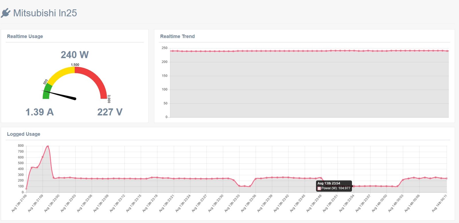

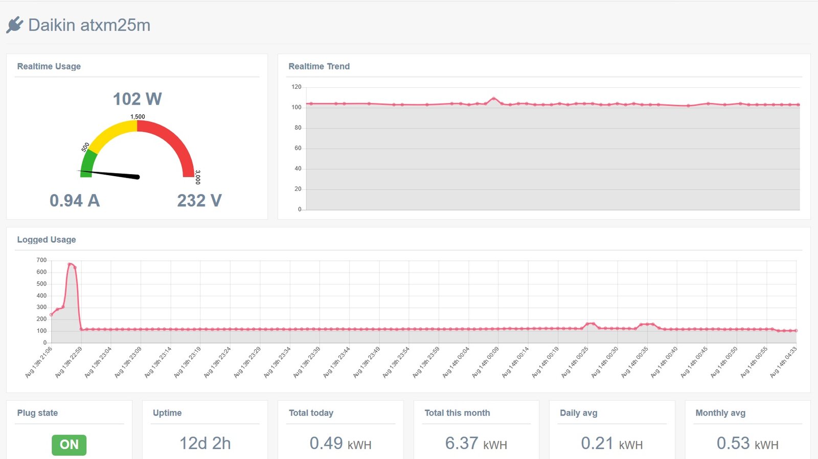

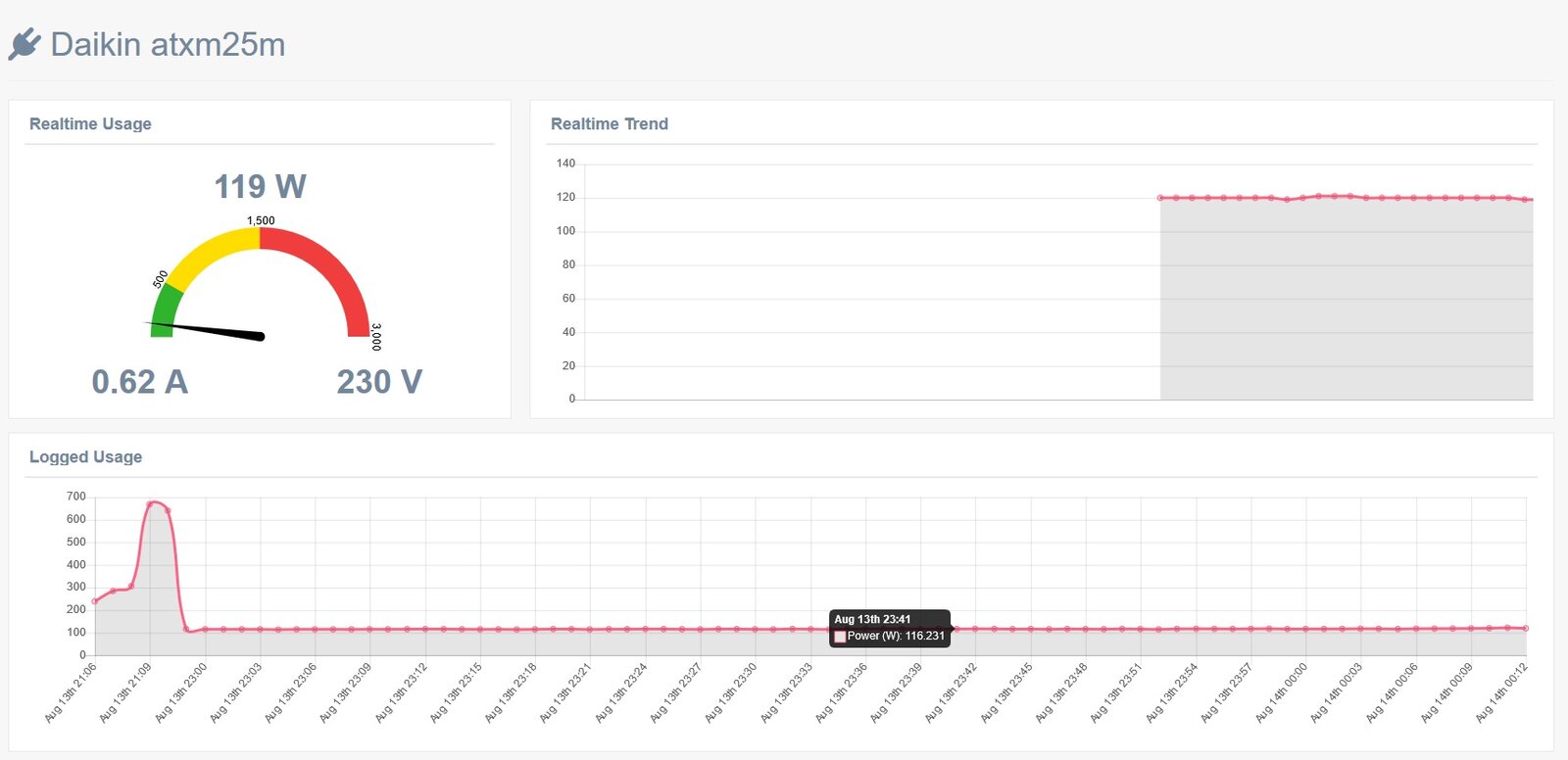

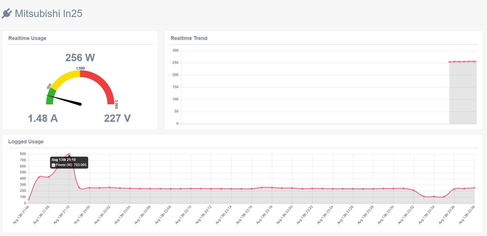

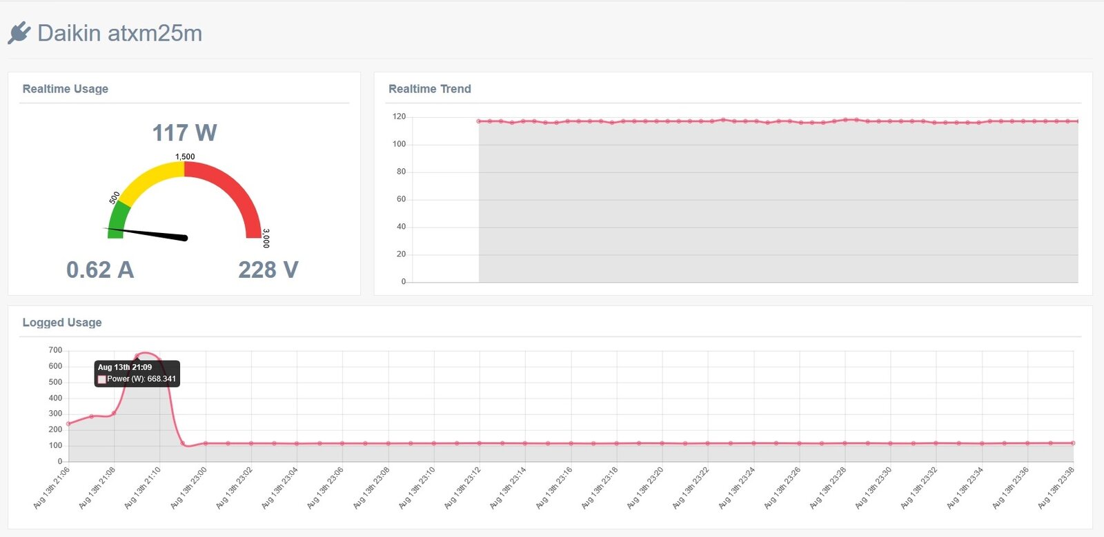

Έβαλα τα mitsubishi ln25 και daikin atxm25m και δουλεύουν στο αυτόματο ταυτόχρονα από τις 21:00 απόψε, με ζήτηση 26 βαθμούς και θερμοκρασία δωματίων(χωρίς κανένα άτομο μέσα) περίπου 30 βαθμούς. Τα αποτελέσματα με εκπλήσουν μιας και περίμενα χαμηλότερη κατανάλωση στο mitsubishi. Βέβαια το daikin έφτασε την θερμοκρασία στους 26 βαθμούς, ενώ το mitsubishi την πήγε στους 24,5. Επίσης το mitsubishi έπεσε στα 104watt αλλά για ελάχιστο χρόνο και μόλις μπαίνει κάποιος στο δωμάτιο ανεβαίνει η κατανάλωση στα 250watt περίπου!

Δεν έχω ιδέα! Εγώ από τις 9 το βράδυ που το έχω ανοιχτό, αυτή την στιγμή 4:34 το πρωί έχω κατανάλωση σταθερά 102 με 103 watt. Δεν ξέρω αν παίζει κάποιο ρόλο και η λειτουργία που έχω ενεργοποιήσει με τα δύο ανθρωπάκια που το ένα συμβολίζει ότι χαμηλώνει η απόδοση και η κατανάλωση όταν δεν εντοπίσει άτομα στον χώρο για 20 λεπτά και το άλλο την "άνετη ροή αέρα" που τον στέλνει προς τα πάνω.
To ln έχει αισθητήρα παρουσίας ανθρώπου για αυτό όταν βλέπει άνθρωπο ανεβάζει. Όταν δεν βλέπει κάποιον μέσα πέφτει πάλι.
Το θέμα είναι γιατί σου πάει τη θερμοκρασία πιο κάτω από ότι θέλεις. Για αυτό βλέπεις μεγαλύτερη κατανάλωση.  Ίσως να το έβαζες 27 ή να έπαιζες λίγο με περσίδες/ταχύτητα ανεμιστήρα.

Θα κάνω μια δοκιμή και στους 27 βαθμούς για το Mitsubishi. Πως όμως θα καταγράψω τις μετρήσεις που χάνονται προς τα αριστερά όταν γεμίζει η σελίδα του browser;
Το Daikin το έχω ευχαριστηθεί από όλες τις απόψεις με μόνο μείον την κατανάλωση απενεργοποιημένο που είναι στα 4,2 watt ενώ το Mitsubishi είναι στα 0,8 watt.
