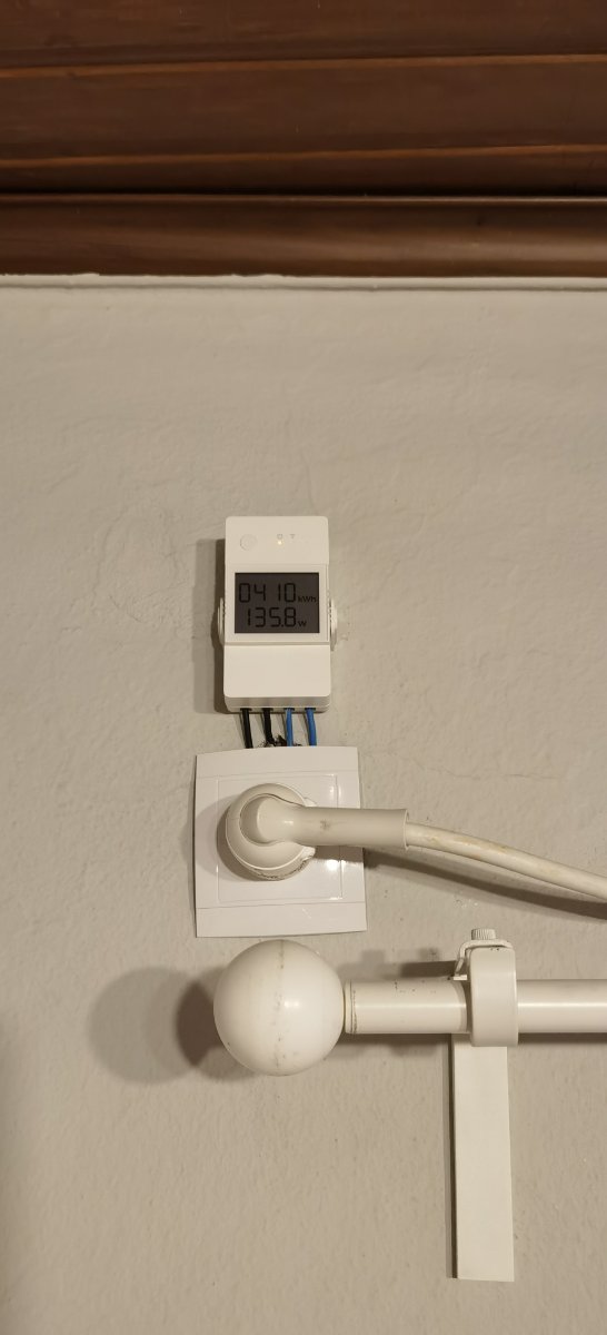

Στις 17/1/2023 στις 1:03 ΜΜ, liakjim είπε
1η λύση. Αγοράζεις shelly em, το βάζεις στον πίνακα με ηλεκτρολόγο. 100% ασφαλής επιλογή.
2η λύση. Αγοράζεις το sonoff pow elite r3 και το βάζεις στον πίνακα με ηλεκτρολόγο. Λιγότερο ασφαλής επιλογή μιας και δεν μετράει επαγωγικά αλλά είναι 20Α και έχει πιστοποίηση για φλόγα. Ας πούμε 99% ασφαλής επιλογή.
3η λύση. Αγοράζεις το sonoff pow r3 και το βάζεις με ηλεκτρολόγο κάπου στην γραμμή πχ τραβάει από το μπουάτ. Δεν μετράει επαγωγικά αλλά είναι 25Α και πλέον είσαι εκτός από τον πίνακα.  Ας πούμε 99% ασφαλής επιλογή.
Υπόψη ότι αν θέλεις να βλέπεις διαγράμματα, οι 3 προηγούμενες λύσεις, θέλουν homeassistant.
4η λύση. Αγοράζεις μια tapo p110 και το βάζεις με ηλεκτρολόγο κάπου στην γραμμή με πρόσθεση πρίζας και φις σούκο. Θα σε καλύψει στο 99% των περιπτώσεων και θα έχεις και διαγράμματα. Ας πούμε 95% ασφαλής επιλογή.
To κακό είναι ότι βγάζει μέση τιμή ενέργειας ανά μια ώρα (δεν βλέπεις on off)
Επίσης αυτά που λένε για τις πρίζες στην γραμμή του κλιματιστικου και για τα φορτία... οι παρακάτω πρίζες θα υπήρχαν μόνο στα χαρτιά
Επεξ/σία από Panos1987

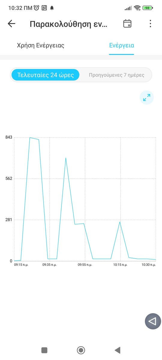

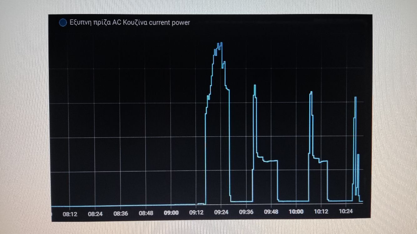

22 λεπτά πριν, Panos1987 είπε
Τζίζας!!! Ποιος το έβαλε εκεί;
ΥΓ Είπαμε, αν θέλουμε διαγράμματα sonoff βάζουμε αν έχουμε homeassistant .
12 λεπτά πριν, User000100 είπε
Το γραφικό τής εφαρμογής του Tapo έχει μεγάλη διαφορά από το HA
Η tapo έχουν ανάλυση 5' (και 30'' στο ha). Λογικό να είναι χάλια συγκριτικά.
