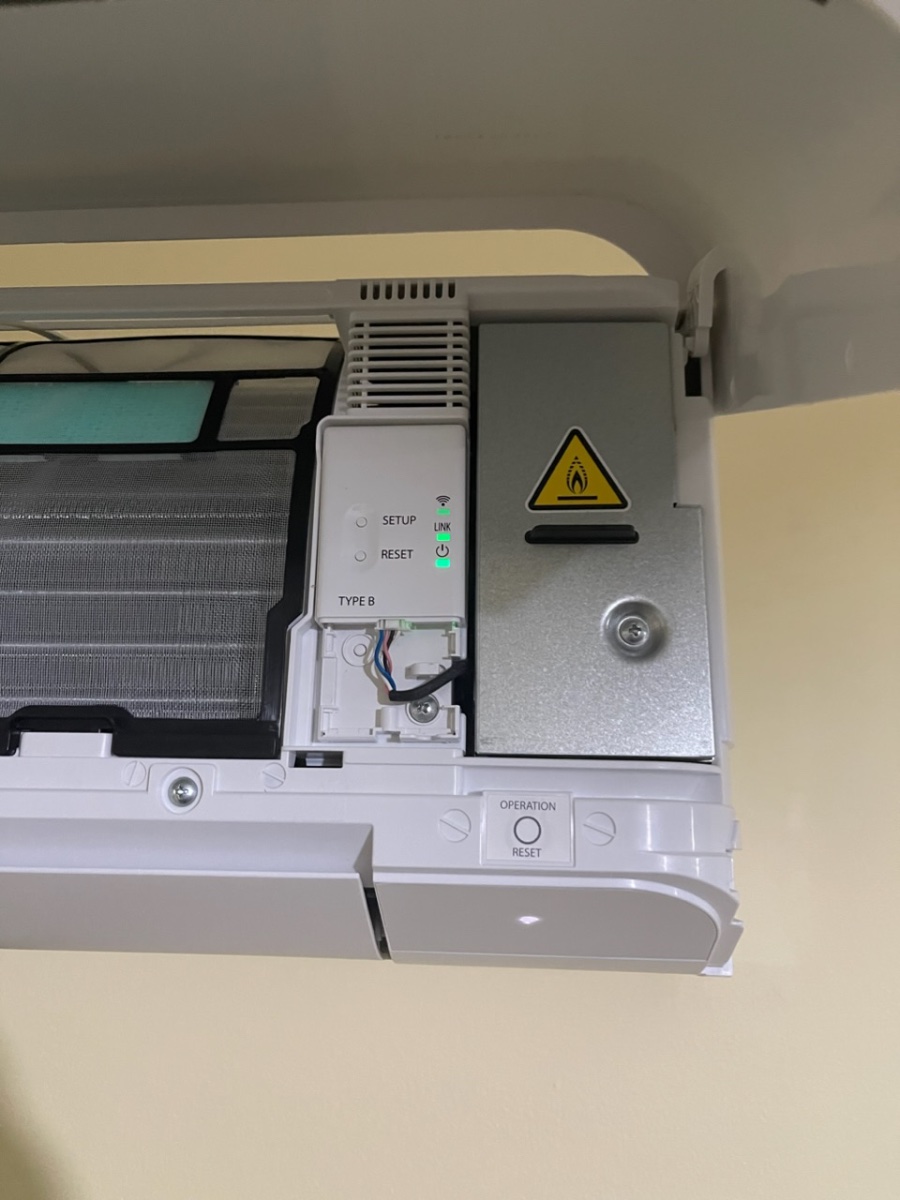

58 λεπτά πριν, perelevas είπε
Και ο ανταπτορας κάθεται μέσα στο ηλεκτρολογικο κουτί, έχει ειδική θέση; Γιαυτό ζήτησα φωτο.
Δεν βρίσκομαι στο χώρο να σου ανεβάσω φωτό. Μέσα στο module που αγόρασες έχει αναλυτικές οδηγίες. Αν νομίζεις ότι δεν μπορείς να τον τοποθετήσεις καλύτερα να φωνάξεις έναν ψυκτικό ή ηλεκτρολόγο.
Ακριβως δίπλα από το ηλεκτρολογικό κουτί μπαίνει σε ειδική θέση, (δίπλα από τα φίλτρα) ο ανταπτορας.
Σε καμία ώρα θα είμαι σπίτι και θα σου ανεβάσω φωτογραφία.
1 λεπτό πριν, liakjim είπε
Να βγάλετε το ρεύμα στο μηχάνημα πρώτα εννοείται.
2 ώρες πριν, perelevas είπε
ppmarkos
είναι εύκολο να βγάλεις μια φωτο την θέση που μπαίνει ο ανταπτορας ,με τον ανταπτορα τοποθετημένο;
Θα με υποχρεώσεις και συγνώμη αν σε πρήζω.
Αυτό το ποστ δεν το είχα δει…θα σου ανεβάσω σε λιγο.
1 ώρα πριν, ppmarkos είπε
Κανένα πρόβλημα. Μην βάλεις το καλώδιο που έχει μαζί με τον ανταπτορα. Άνοιξε το κουτί το ηλεκτρολογικό αφού το έχεις αφαιρέσει από το ρεύμα το κλιματιστικό. Θα δεις ένα άσπρο φισακι. Τράβηξε το έξω, έχει μποσικα και συνδεσε το 106 πάνω του. Το καπάκι που έχει στη σύνδεση του ανταπτορα με το φις δεν χρειάζεται να το ξαναβάλεις. Στο λέω γιατί δεν κλείνει μετά το ηλεκτρολογικό κουτί. Το λέει και στις οδηγίες.
