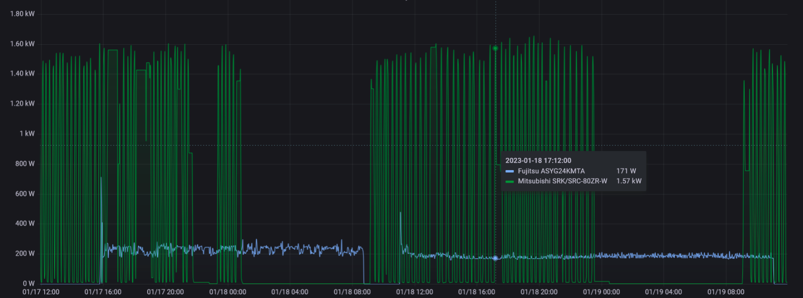

Πριονοκορδέλα (srk80) vs κατάνα (asyg) 😅
@liakjim μια εύλογη (θεωρώ) απορία που μου προκλήθηκε, ειδικά αυτές τις μέρες λόγω υψηλών θερμοκρασιών εξωτερικών (15-17 βαθμών), είναι πως αν βάλω το SRK63 στους 22, ανάβει 3' σβήνει 5', ενώ αν το βάλω στους 24 ή 25, δουλεύει συνεχώς χωρίς on-off, αλλά δεν έχω τσεκάρει κατανάλωση - θα προσπαθήσω (βγάζει αρκετά δροσερό αέρα)
Μήπως είναι καλύτερα δηλαδή να ανεβάζουμε τη ζήτηση λίγο ώστε να "αποτρέψουμε" αυτά τα ξεκίνα σταμάτα;
4 λεπτά πριν, Kozanitis1 είπε
το ιδιο κανει και το srk80 αλλα αν το βαλω 23 απλα ΣΚΑΩ... το air capacity που δινει στον χωρο στο σαλονι ειναι "εξωπραγματικο" και μετα απο 10 λεπτα το πολυ θελω να βγαλω και το δερμα μου οποτε προτιμω 21 και on/off.
6 λεπτά πριν, apostolisep3 είπε
Αποστόλη αν θέλεις, ενεργοποίησε το 3D Auto (στους 21 που το θες) με ανεμιστήρα auto και πες μας συμπεριφορά (αν αραιώνουν τα on-off
Βάλε homeassistant, rm4 broadlink και παίξε αυτοματισμό. Αν πέσει κάτω από 21 να το γυρνάει θέρμανση, αν ανέβει πάνω από 21.5 ο χώρος να το γυρνάει ανεμιστήρα.
ΥΓ Ή και χωρίς homeassistant. Το rm4 παίρνει και εξωτερικό θερμόμετρο.

το ΚΑΚΟ της υποθεσης ειναι οτι το SRK δεν δουλευει καλα με το broadlink.
Αν το κανω ΟΝ απο το broadlink δεν ξεκιναει ΠΟΤΕ.

16 λεπτά πριν, apostolisep3 είπε
το εβαλα , για να δουμε.
μπα δεν βοηθαει το 3D , εκλεισε παλι.
