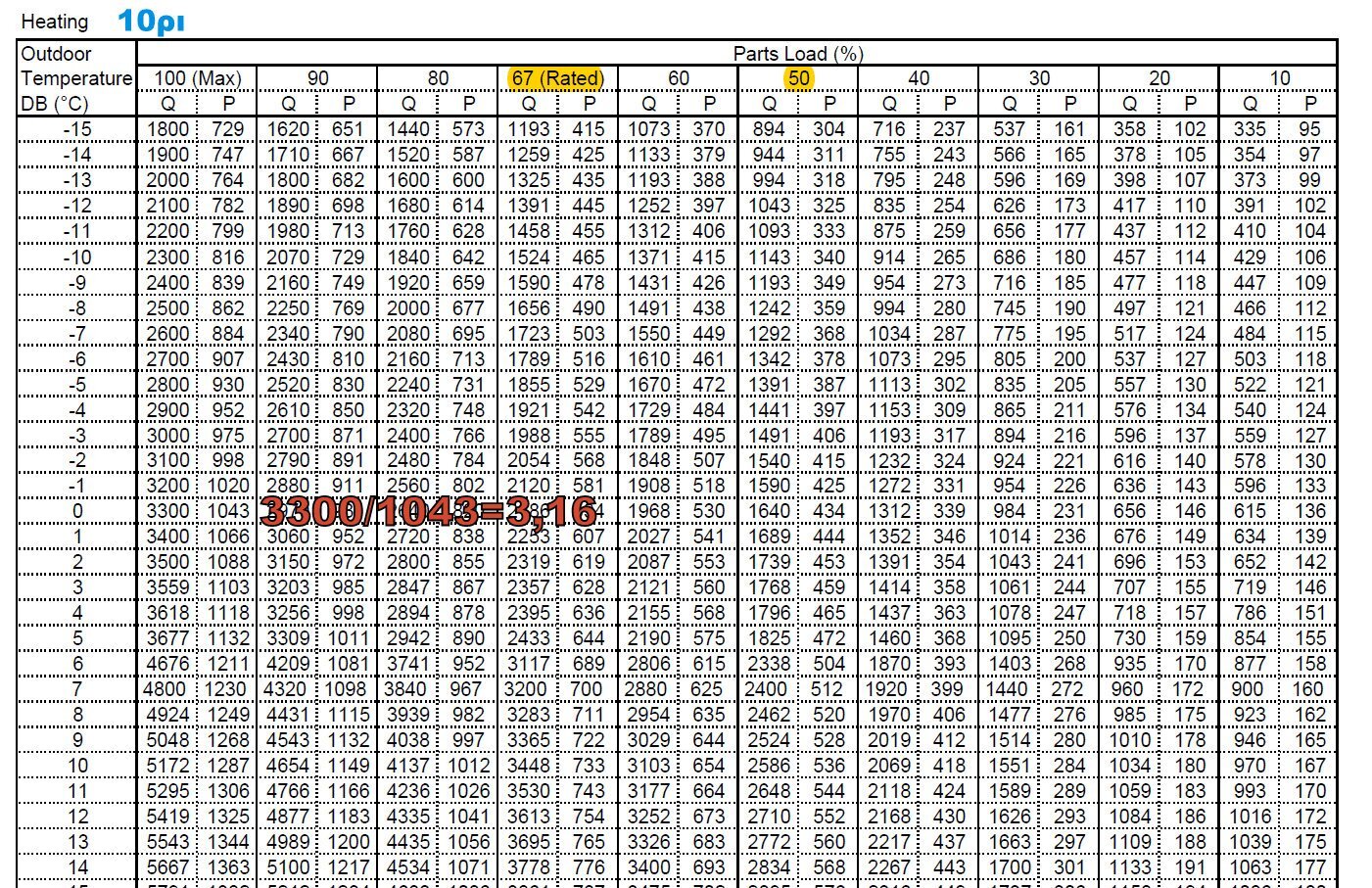

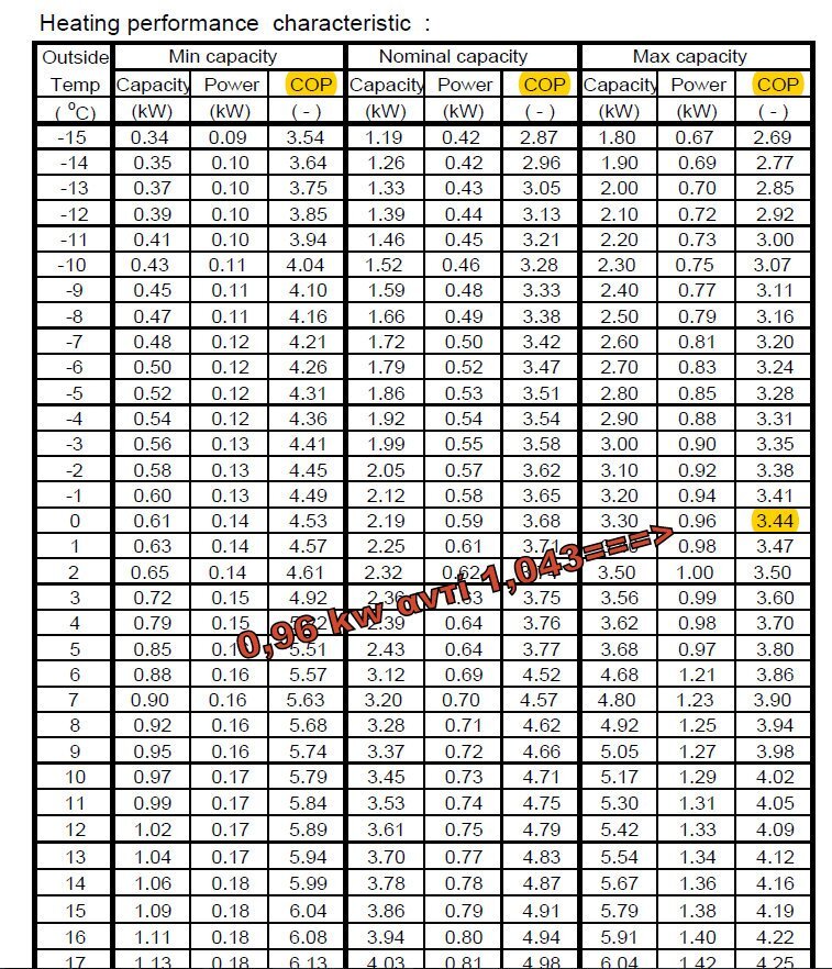

@liakjim απο που αντλεις τα δεδομενα edge ? to γαλλικο σαιτ δεν δουλευει και στο δικο μου βιβλιο
Spoiler
661462801_181202393439.jpg.020aa9415cf33cf221b3f877b6d02641.jpg2034050724_181202393451.jpg.8976779bddc29b8fcd6674fe76c5815c.jpg
εχει διαφορες το ετοιμο πινακακι με τα COP ως προς το Part Load που κανουμε μονοι μας την διαιρεση
1173491073_181202330629.jpg.670860f4d6f1e1114ded0a5603317f65.jpg1949574260_181202330732.jpg.56513694d35f870bba2165289ef9de61.jpg
Δεν θα είναι η πρώτη φορά που βλέπουμε λάθη σε εγχειρίδια της toshiba. Και εγώ το ίδιο έχω. Δυστυχώς όντως έκλεισε το site ή δεν ανοίγει, οπότε και εγώ έχω πρόβλημα να τα βρίσκω.
