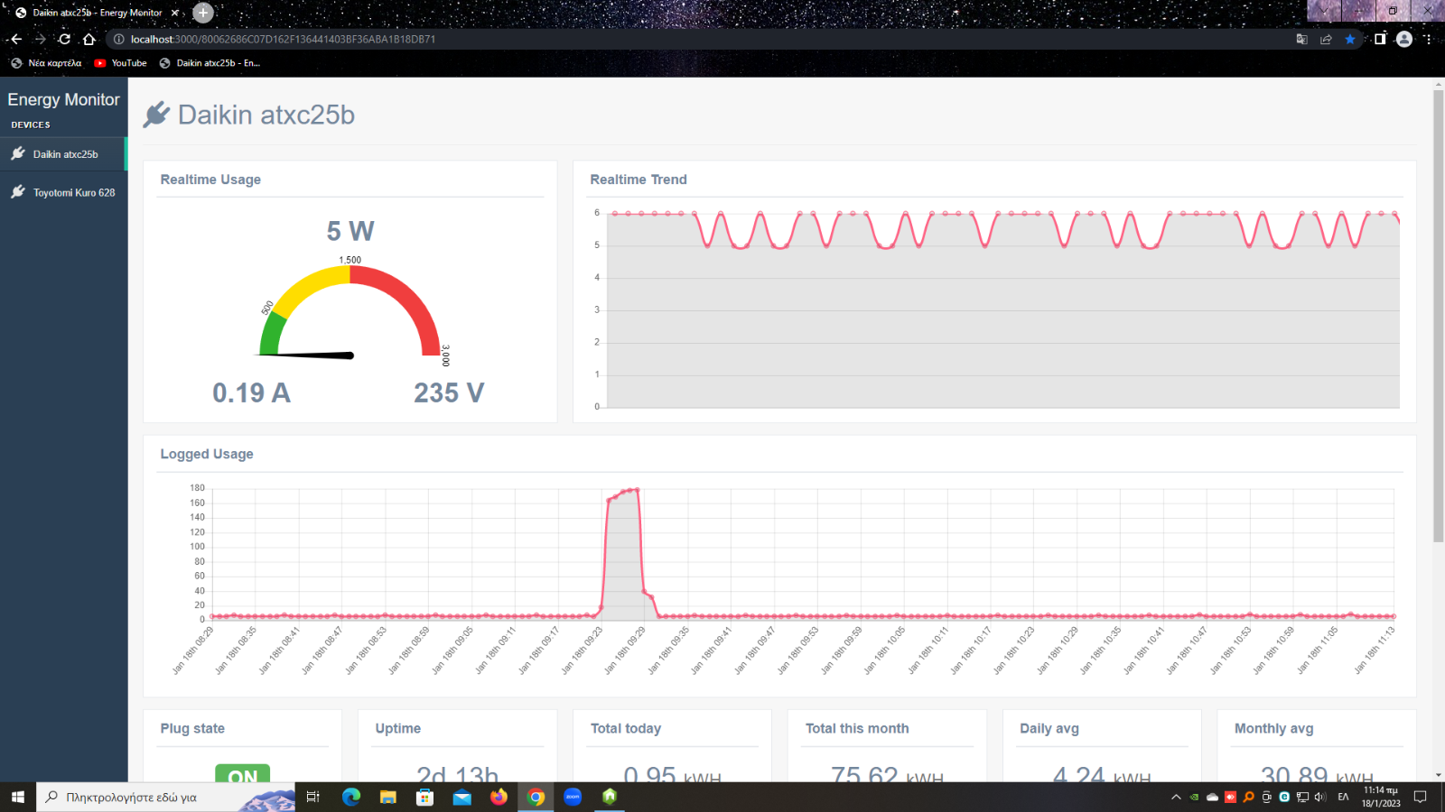

Screenshot_20230118-123003.png.12dcfab90dd0857c14cd45ac1a442280.pngδε το βλεπω να αναβει σημερα
Όλη τη θερμοκρασία του σπιτιού την κρατάει το shorai με.ζητηση 20 και εσωτερική 21,6 αφού η εξωτερική ειναι κοντά στους 17-18
Επεξ/σία από dimostr
