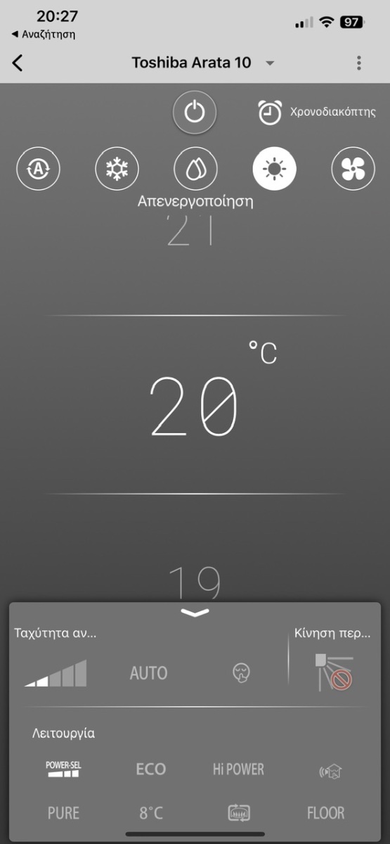

5 λεπτά πριν, liakjim είπε
Το edge είναι πιο αποδοτικό και αν δεν κάνω λάθος το yukai δεν έχει power select.
To Yukai έχει power select από την εφαρμογή του Wi-Fi
Πως μπορώ να καταλάβω όμως ότι οντως λειτουργεί η επιλογή;; Πχ το PURE αν το επιλέξω μου λέει δεν διατίθεται. Είναι για ιονίστη γνωρίζουμε ότι δεν έχει. Το power select?

22 λεπτά πριν, ppmarkos είπε
Εάν στο χειριστήριο δεν έχει κουμπί για.το power select τότε δεν έχει

28 λεπτά πριν, dimostr είπε
Οκ κι εγώ έτσι ήξερα. Όταν μου παίρνει την έντολη κανονικά από την εφαρμογή και δεν βγάζει ότι δεν είναι διαθέσιμο;;
