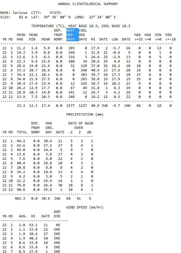

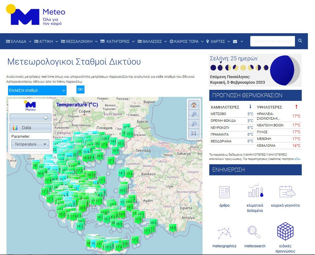

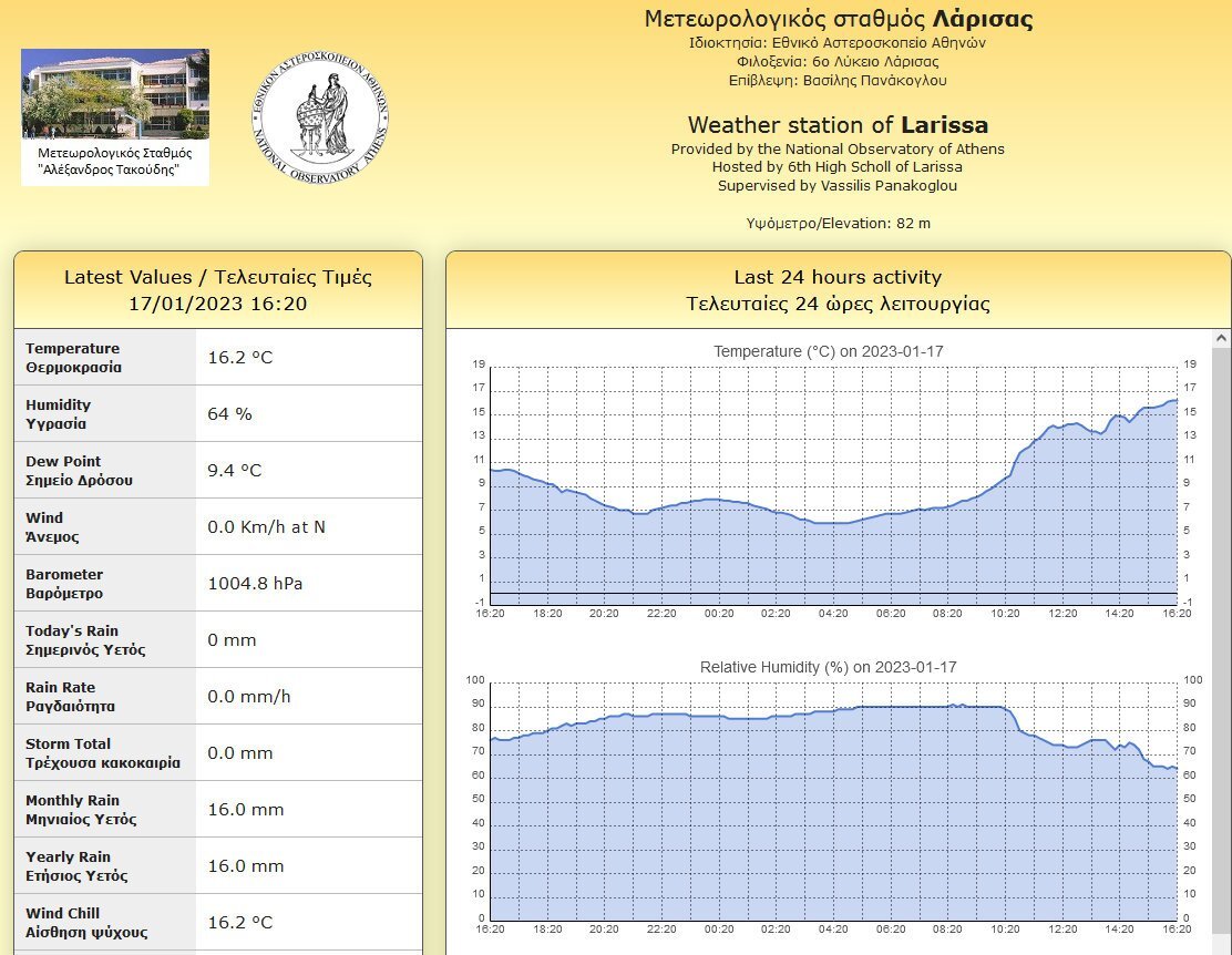

Αναλυτικα, πως μπορουμε να προσδιορισουμε το κλιμα στην περιοχη μας, με βαθμοημερες θερμανσης και ψυξης https://ziakopoulos.blogspot.com/2014/10/blog-post_18.html
κανουμε τα εξης για να το δουν και οσοι τυχον ενδιαφερονται:
Πας εδω https://www.meteo.gr/Gmap.cfm  και βλεπεις αυτο
και αφου επιλεξεις τον κοντινοτερο σταθμο στον χαρτη, πχ Λαρισα κεντρο στο 16,2
πατας στην λεξη Λαρισα
και βλεπεις αυτο
και πας τερμα κατω στην σελιδα και πατας πχ προηγουμενο ετος
και σου βγαζει τον πινακα με τις βαθμοημερες πχ θερμανσης , με τις ωρες δηλαδη ανα μηνα στις οποιες η θερμοκρασια επεσε κατω απο τους 18,3 υπολογισμενες οπως τα λεει ο Ζιακοπουλος στην αρχη του ποστ.
Ετσι ξερεις τι κλιμα παιζει στην περιοχη...τα υπολοιπα τα δυσκολως ενοουμενα ...δικα σας!

Ευχαριστώ για το αναλυτικό ποστ.
Είχα ήδη κατεβάσει τα δεδομένα από το 2019 μέχρι και το 2021.
Θα με βόλευε να τα είχα ανά ώρα. Τους το ζήτησα και περιμένω να δω αν μπορούν να μου τα δώσουν.
Εννοείται ότι αν και όταν πάρω τα δεδομένα θα ανεβάσω τα αποτελέσματα και το excel για δημόσια χρήση.
