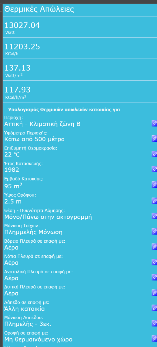

Κάνε έναν υπολογισμό για αρχή και ανέβασε τα αποτελέσματα: https://www.elith.gr/calc/index.php
Ο χώρος των 90τμ είναι σχετικά τετράγωνος ή πλατύς; Διαστάσεις μπορείς να μας πεις;

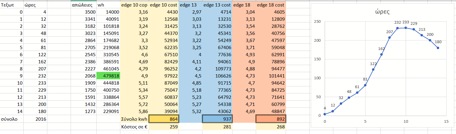

2 ώρες πριν, liakjim είπε
Έτοιμο.
Οπότε, σε χώρο με κατανομή θερμοκρασιών και με τις μισές απώλειες (3500W), έκανα υπολογισμό για 10άρι, 13άρι και 18άρι edge.
Με τις wh που έχω, διαιρώ με cop οπότε βγαίνει input wh . Στο τέλος προσθέτω τα πάντα και διαιρώ με 1000 για σύνολο kwh για τις 2016ώρες.
Ενδιαφέρον έχει ότι το 18άρι δουλεύει πιο αποδοτικά σε χαμηλές θερμοκρασίες, αλλά χάνει από τους 9C και άνω μιας και μπαίνει σε περιοχές χαμηλής απόδοσης (πολύ κάτω από το 40%) και ότι τελικά ξεπερνάει το 13άρι, αλλά όχι το 10άρι το οποίο έχει και τις συνολικά χαμηλότερες κιλοβατώρες (864).
Όμως δεν δίνει 3500W στους 0C, οπότε μιας και η διαφορά του κόστους χρήσης μεταξύ των τριών είναι αμελητέο (20€ με 0.3 την κιλοβατώρα), θα πρότεινα προσωπικά το 13άρι. Φυσικά είναι για 20C εσωτερική, αν κάποιος θέλει 22C μέσα, θέλει παραπάνω. Με απόλυτα κριτήρια οικονομίας και με ρίσκο για τις χαμηλές θερμοκρασίες, κάποιος θα μπορούσε να πάει στο 10άρι.
Ανεβάζω και το excel μήπως βρείτε κάποιο λάθος.
Αν καταλαβαίνω καλά δλδ, το edge 18 που δουλεύει στο 20% με θερμοκρασία 12 και ζήτηση 21, όταν η θερμοκρασία πεσει στους 0 θα κληθεί να δουλέψει στο 80% με την ίδια ζήτηση.
Και αν συνεχίζω να καταλαβαίνω καλά, είναι απίθανο να βρεις ένα κλιματιστικό που θα μπορεί να δουλεύει χαμηλά σε θερμοκρασίες κοντά στους 10c χωρις on off και να μπορεί να δουλέψει στο 40% όταν οι θερμοκρασίες είναι κοντά στο 0

Αρχικά με 13kW απώλειες, πιστεύω πως με 1 μηχάνημα δεν καλύπτεις τον χώρο, εκτός αν έχει έξω 8-10 βαθμούς +
Το 18αρι που αναφέρεις υπάρχει ήδη; αυτό υπολόγιζε περίπου να είναι στα 5kW ονομαστικά, άρα "λείπουν" άλλα 8kW χοντρικά από το χώρο..
Όμως αν ανάβεις το 1 από τα 2, τότε μήπως να κοιτάξεις για το πιο μεγάλο  Mitsubishi Heavy SRK80ZR-W που έχει και ο @apostolisep3 , όπου φυσικά για να ισορροπήσει ένα τέτοιο χώρο (ανομοιόμορφα κάπως) μιλάμε για λειτουργία 24/7 (μην τολμήσεις να το κλείσεις :P) αλλά και πάλι θα καίει αρκετά αν δεν δουλεύει τέρμα..
Αν και πάλι πιστεύω πως με 1 μηχάνημα δύσκολα να καλύψεις όλο αυτό το χώρο, ίσως το καλύψεις με 1 μεγάλο 27αρι ή 30αρι αλλά με 24/7 λειτουργία υποχρεωτικά - βοηθώντας με το toyotomi στα πολλά κρύα/ζέστε, αναγκαστικά θα δουλέψεις και τα 2 που υπάρχουν ή αν έβαζες πχ 2 24αρια ίδια για να καλύψεις ομοιόμορφα το χώρο.
Γενικά εικασίες κάνω, ζόρικη περίπτωση για 1 μηχάνημα
Δες τον πίνακα παρακάτω:

3 ώρες πριν, liakjim είπε
Yποχρεος μιας και δεν ξερω να φτιαχνω διαγραμματα στο excel και δεν μπορω και να μαθω.
Θα το χρησιμοποιησω σαν βαση , θα καταχωρησω οτι εκδοχη σκεφτω και κυριως ολα ,μεχρι το 24ρι τα μοντελα για να βεβαιωθω οτι παραμενουν οι λογοι που ειμαι εχθρος της υπερδιαστασιολογησης!
Περα απο την επιβαρυνση σε κοστος αγορας του μεγαλυτερου και τον θορυμο, εννοω πως και μονο το κοστος χρησης ειναι αρκετο για να μην υπερδιαστασιολογει κανεις...
