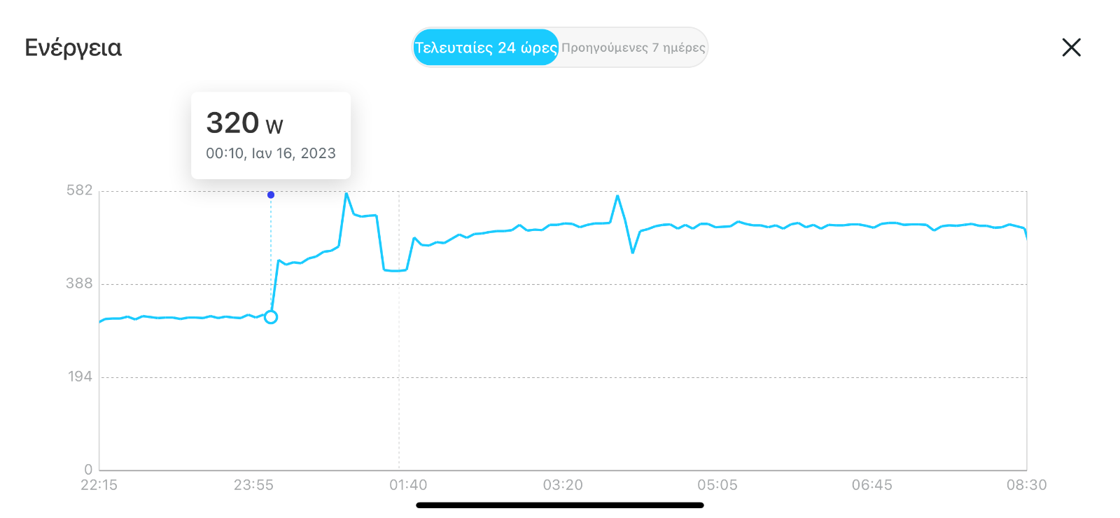

Με ζητηση 20-21-22 βλέπω μέση κατανάλωση σε συνθήκες 10 βαθμών εξωτερικης θερμοκρασίας 420-540-690wh αντίστοιχα. Δηλαδή από τους 20 μέχρι τους 22 βαθμούς υπάρχει μια αύξηση στην κατανάλωση πάνω από 60%.

Ναι αλλά αυτή η αύξηση κρατάει μέχρι να πιάσει την επιθυμητή θερμοκρασία. Μετά πεφτει πάλι και τη διατηρεί.
Αυτο δεν μπορεις να το ξερεις με σιγουρια..Ανεβαζεις την επιθυμητη οποτε ζητας παραπανω, πως θα καψει το ιδιο; Ναι, θα ριξει καταναλωση καποια στιγμη μολις πιασει το 22 αλλα να πεσει οπως στo 20 αποκλειεται..οι απωλειες δεν αλλαζουν..παραδειγμα..εμενα ολη μερα το 18 haier με επιθυμητη 20 επεσε καποια στιγμη στα 400w απ το μεσημερι μεχρι το βραδακι με εξωτερικη 9..ανεβασα επιθυμητη στο 22 , ανεβηκε γρηγορα στα 1100, εμεινε εκει τουλαχιστον 1,5 ωρα και μετα 700-800w σταθερα για να διατηρησει το 22.Η θερμικη ανεση κατευθειαν αλλαξε! Τωρα με επιθυμητη 21, δουλευει με 530w!

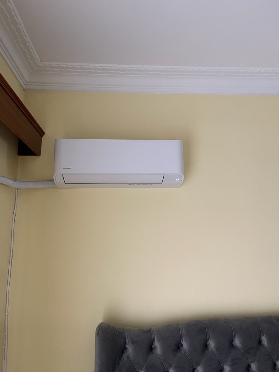

Στο shorai και στο arata που δεν έχουν follow me, υπάρχει περίπτωση να λαμβάνει λάθος τιμή ο θερμοστάτης;
Σε άλλο κλιματιστικό που έχω ο σενσορας στο σώμα βλέπει πολλές φορές λάθος πχ 26 βαθμούς και κόβει, ενώ αν το βάλω στο τηλεκοντρόλ ξαφνικά βλέπω στο app να παίρνει την σωστή τιμή.
Πρέπει να προσέξω κάτι στην εγκατάσταση για να μην συμβαίνει αυτό;
Αν δεν μπορεί να λυθεί, υπάρχουν συγκεκριμένες ρυθμίσεις για να αποδεχθεί; Πχ χαμηλή σκάλα ανεμιστήρα
20 λεπτά πριν, Swimmer21 είπε
Λάθος τιμή ο θερμοστάτης θα πάρει αν είναι κλεισμένο σε χώρο το κλιματιστικό, με εμπόδιο μπροστά, μικρά κενά δεξιά αριστερά και πολύ ψηλά… Με αυτή τη τοποθέτηση του εσωτερικού της φωτογραφίας εγώ δεν έχω κανένα θέμα με arata..

10 ώρες πριν, kostasmor είπε
Όχι δεν πέφτει μετά και για αυτό είπα για μέση κατανάλωση. Είναι απλό, το δικό μου σπίτι με τις μέτριες μονώσεις που έχει, για να κρατάει τις θερμοκρασίες που ανέφερα, χρειάζεται και τις συγκεκριμένες καταναλώσεις. Ένα άλλο σπίτι με ένα 7αρι κέλυφος και αλουμίνια θερμοδιακοπης σίγουρα θα ζητούσε λιγότερη ενέργεια, μπορεί και 50% κάτω.
