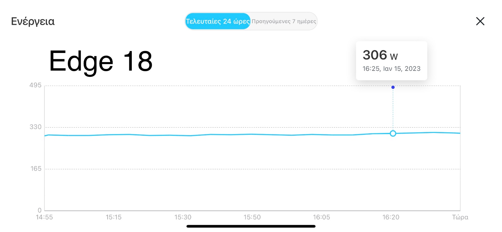

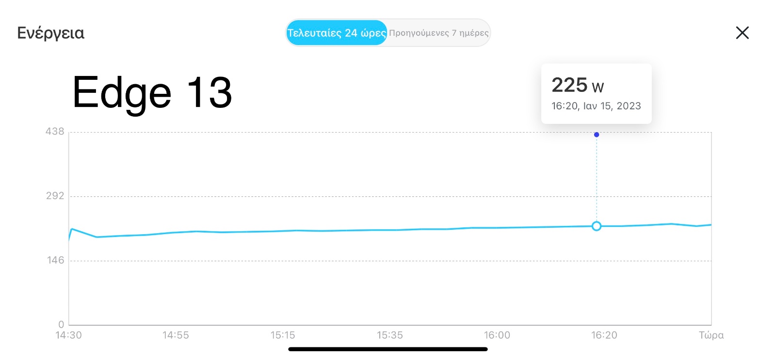

Μετά από 2 μέρες λειτουργίας και των 2 κλιματιστικών, νομίζω πως μπορώ να πω ότι πέτυχα τις ιδανικές συνθήκες λειτουργίας - κατανάλωσης.
Με ζήτηση 20, όλο το σπίτι έχει 20 με εξωτερική 14.
Το κλιματιστικό στο σαλόνι κλείνει μόνο όταν το χτυπάει ο ήλιος και η θερμοκρασία ανεβαίνει στους 22 μέσα.
Στο υπνοδωμάτιο έκλεισε όταν από 22 το πρωί, το έβαλα στους 20. Έμεινε κλειστό  για 10 λεπτα και από τότε δουλεύει στα ελάχιστα διατηρώντας τους 20 βαθμούς.
Επισης εντυπωσιακό είναι και το γεγονός ότι δεν ακούγονται καθόλου. Κοιτάζω την περσιδα για να δω αν δουλεύουν.
Υπολογίζω πως για όλη τη σεζόν για θέρμανση, θα χρειαστώ το πολύ 1000 με 1300kw.
Η βοήθεια του @liakjim @c-max @Maurikycli και του @dimostr αν θυμάμαι καλά, να μην προτιμήσω το 16άρι για το υπνοδωμάτιο, αποδειχτηκε πολύ σωστή.
Σας ευχαριστώ για την βοήθεια σας στην επιλογή μου.

54 λεπτά πριν, kostasmor είπε
Η βοήθεια του @liakjim @c-maxκαι του @dimostr αν θυμάμαι καλά, να μην προτιμήσω το 16άρι για το υπνοδωμάτιο, αποδειχτηκε πολύ σωστή.
