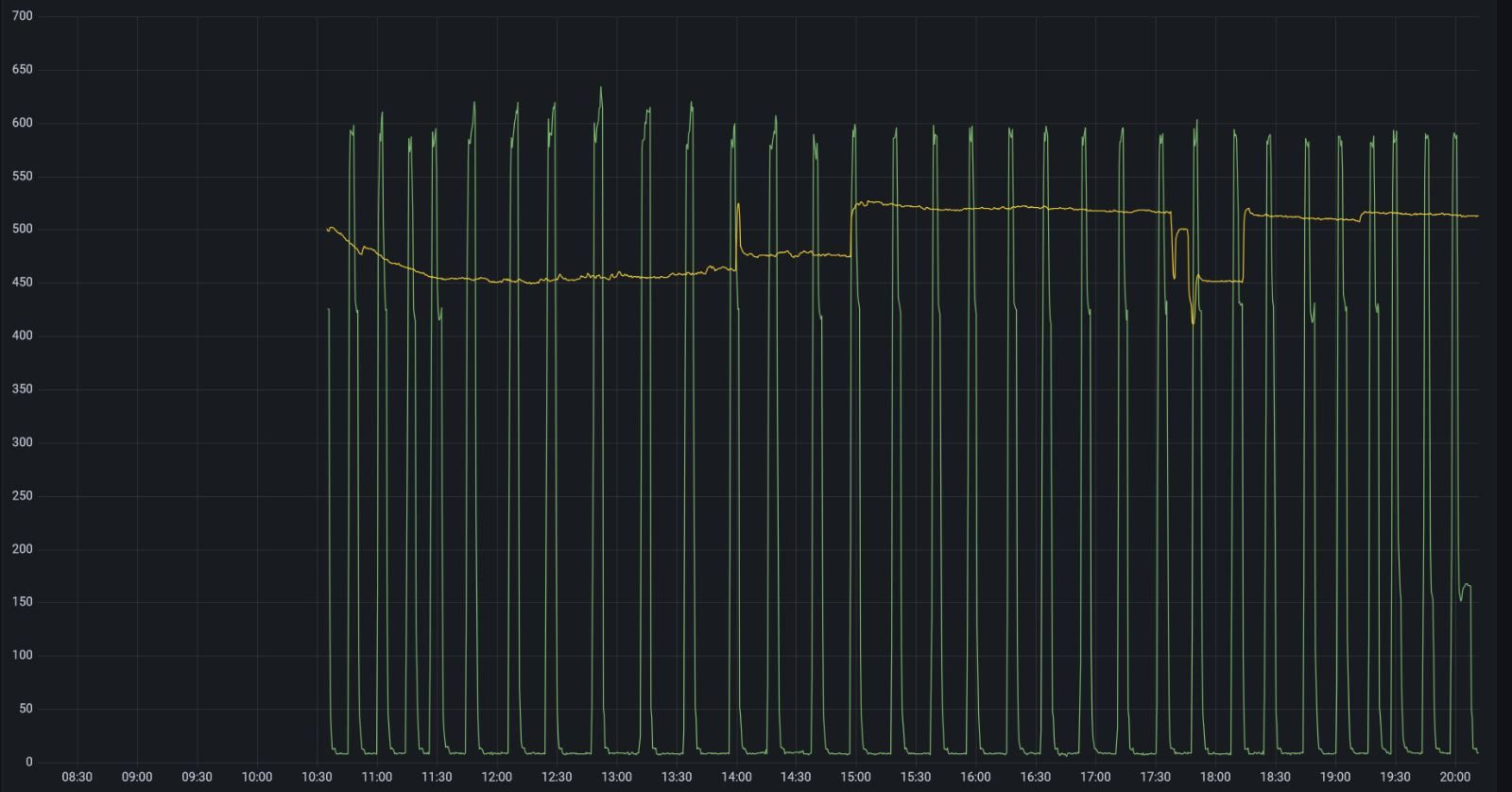

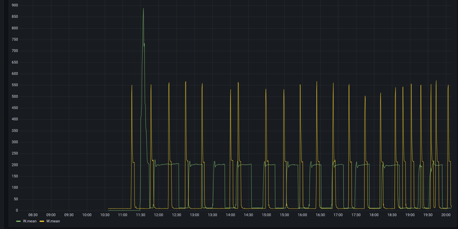

Κουιζ! Ποιο ειναι Heavy και ποιο toshiba;
Heavy πάνω
Toshiba κάτω
αν θες δοκίμασε να  βάλεις το Heavy στους 23 με ενεργό 3D Auto να δεις αν θα μειώσει ή εξαλείψει τα ονοφ

Ειναι διαγραμματα με δυο κλιματιστικα μεσα . Το πρωτο Heavy63 vs 16 edge και το δευτερο Yukai 10 vs Heavy srk25
Πρασινη- κιτρινη γραμμη αντιστοιχα
