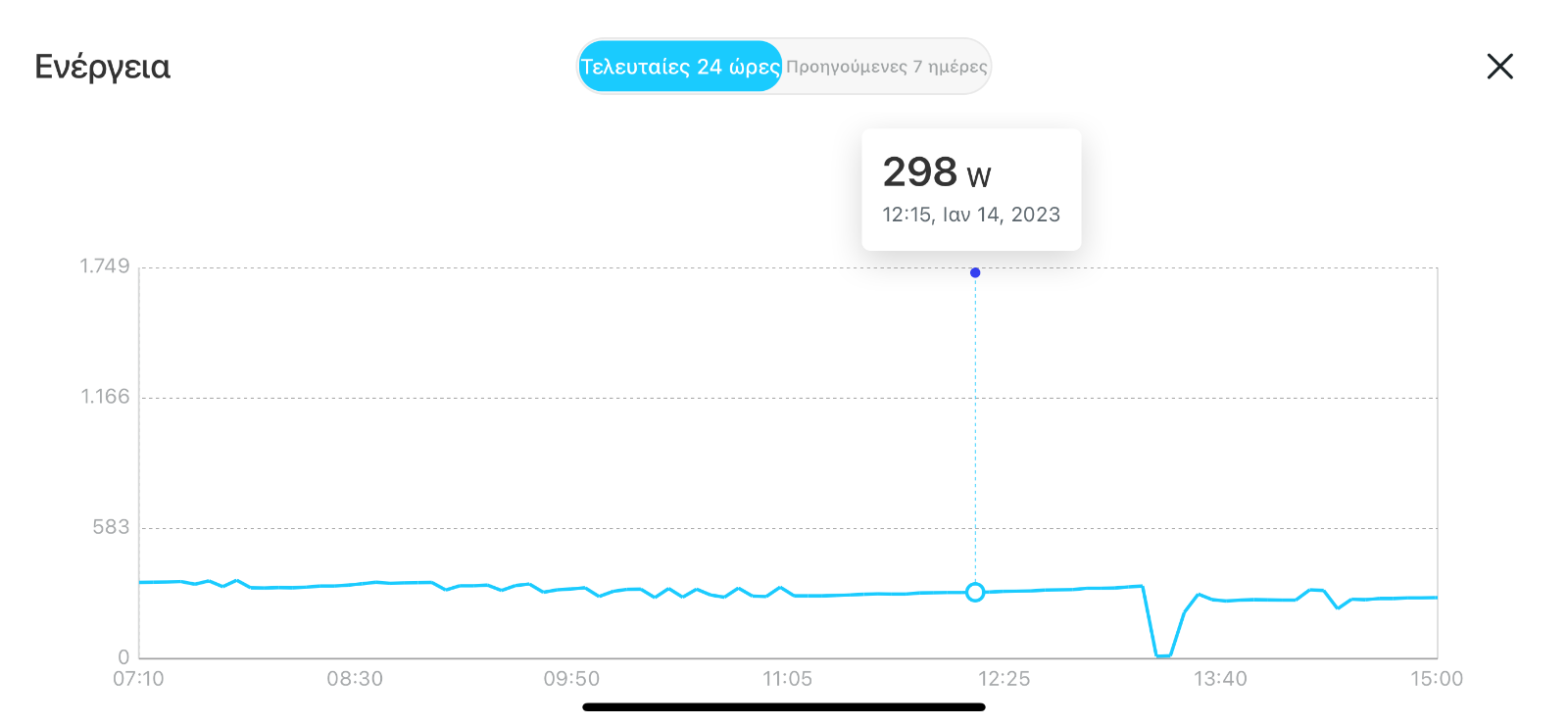

Παει για τριτο 24ρο το edge 16 και ακομα ειναι ψηλα η καταναλωση. Θεωρω οτι ακομα δεν εχει ισσοροπησει ο χωρος.
Συνολικα εχει καψει 8,2 kw σημερα και εχει μεσα 19 βαθμους .Αυξησα οπως φαινετε στο διαγραμμα ενα βαθμο την επιθυμητη.
Το heavy 22 καιει με τα ον οφ κατα μεσωρο 180w την ωρα και εχει καψει σημερα 2,7 kw
Θα δωσω λιγες μερες στο tosihba.

Οι απωλειες στο έβγαζαν επαρκές το 16αρι ? Σε ρωτάω γιατί είναι πολλές οι ώρες που το έχεις αναμμένο κα8 θα έπρεπε τουλάχιστον να έχει πιάσει θερμοκρασία που έχεις ορίσει και ας έκαιγε πολύ , μετά πάμε στα χαμηλά βατ συντήρησης

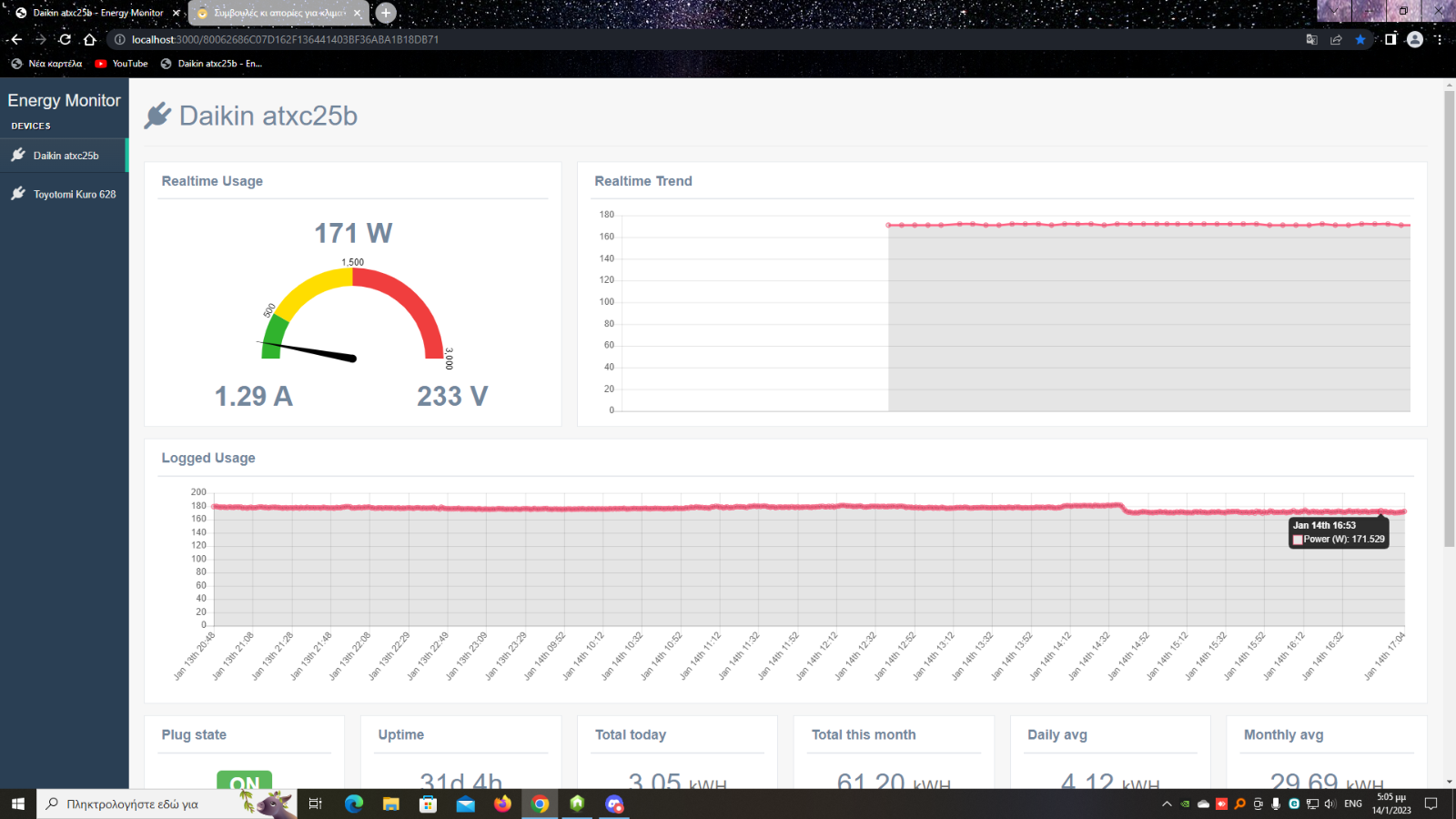

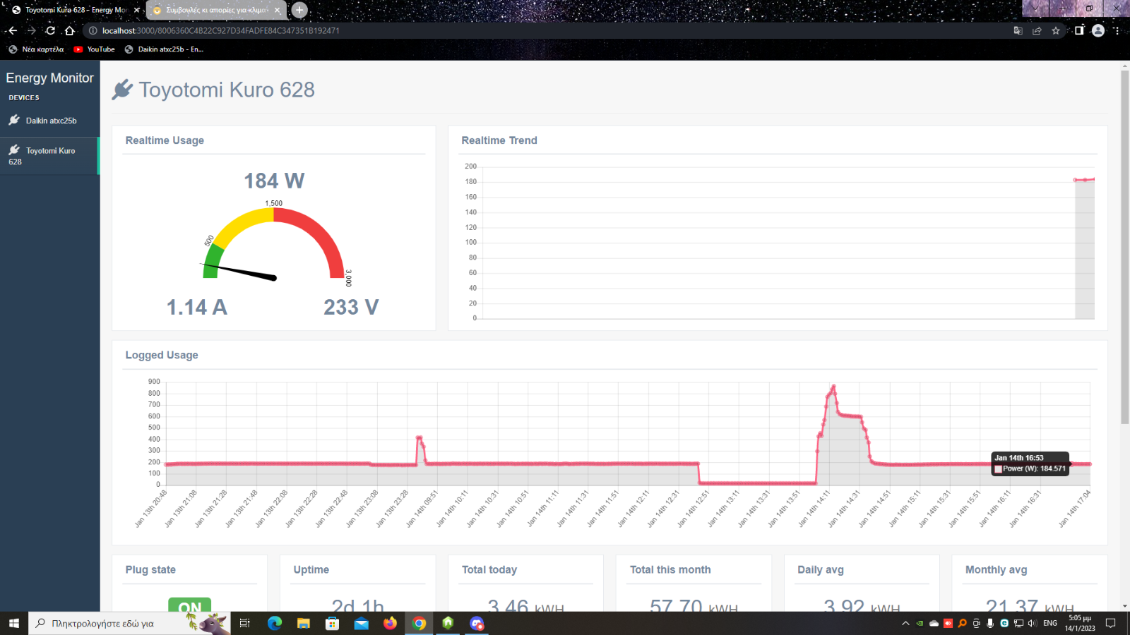

Εγώ μετά από δοκιμές, το κατάφερα να πέσει στα 165W (χωρίς on-off), ζήτηση 23 (μέσα 22) περσίδα κάτω αλλά νιώθω λες και από κάπου "μπάζει" κρύο αέρα ο χώρος..
Ενεργοποίησα πάλι 3D Auto, ίδια ζήτηση αλλά ανέβηκε στα 400κατι W, πολύ ωραία αίσθηση στο χώρο και πιο ομοιόμορφη κατανομή της θέρμανσης..
Η μαγεία του twin-rotary!!! Εντυπωσιακό για μηχάνημα που ανεβαίνει σε 9.3KW σε θέρμανση!!!
Βασικά έχει και εντυπωσιακότατο εύρος, 0.8 - 9.3KW capacity.
Φανταστικό μηχάνημα!!!

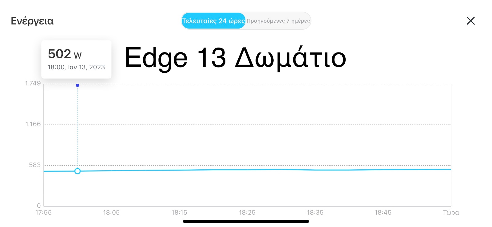

Έχεις κάνει κάτι για την ανάλυση στο y άξονα στην πρώτη φωτογραφία; Εμένα πηγαίνει ανά 0,05…

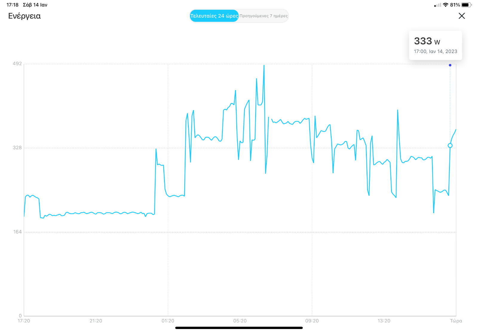

Να προσθέσω και εγώ το δικό μου..
Haori 13αρι εμένα κάνει κάτι ράμπες… Το είχα όλη μέρα στο eco 22 θερμοκρασία και το απόγευμα άνοιξα το pure.
Στις 8 το πρωι το πηγα απο 19 που ηταν το βραδυ, στους 22 για αυτο ανεβηκε λιγο…
