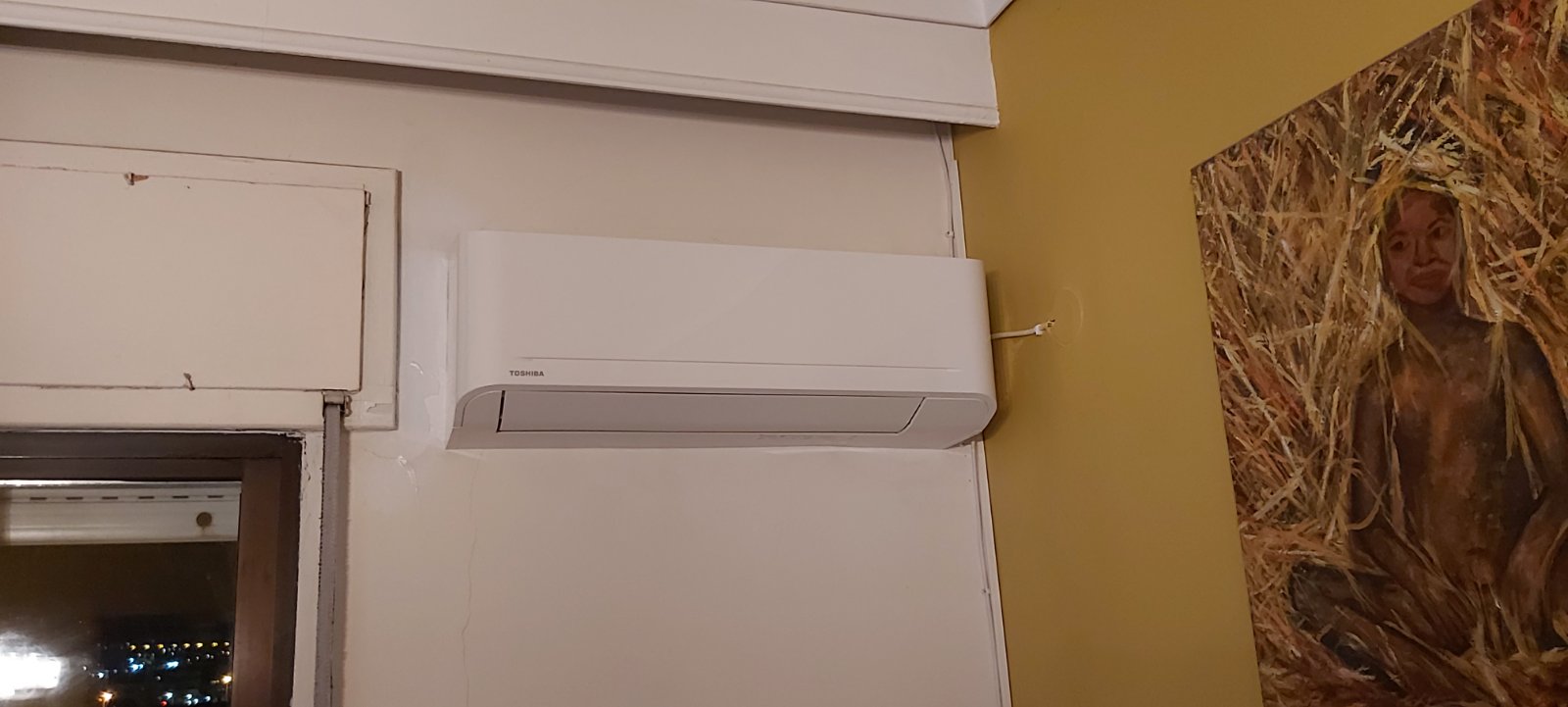

1 ώρα πριν, perelevas είπε
Toshiba yukai 13αρι από praktiker.Τοποθετηθηκε 27 Δεκεμβρίου και απο τότε το έχω δουλέψει λίγο . Μερικά απογεύματα για την ακρίβεια. Τις τελευταίες τρεις μέρες που το δουλεύω ακούω ένα βουητό μαζί με το φύσημα του ανεμιστήρα. Το βουητό ξεκινάει όχι από την αρχή που θα το βάλω μπρος,αλλά μετά απο μια- μιαμιση ώρα.
Παραθέτω ηχητικό. Ακούστε σας παρακαλώ και πείτε μου γνώμες, τι μπορεί να είναι.

30 λεπτά πριν, Actinidio είπε
Βαλε μια φωτο της εσωτερικής μονάδας.

Θα σ πρότεινα να το κλείσεις. Άφησε το 5 λεπτά.  Άνοιξε το κ ξεκινά ηχογράφηση για να ακούσουμε όλο το εύρος από την αρχή. Μην κρατάς το κινητό μπροστά στον ανεμιστηρα. Από την πλευρά των σωλήνων κρατα.
