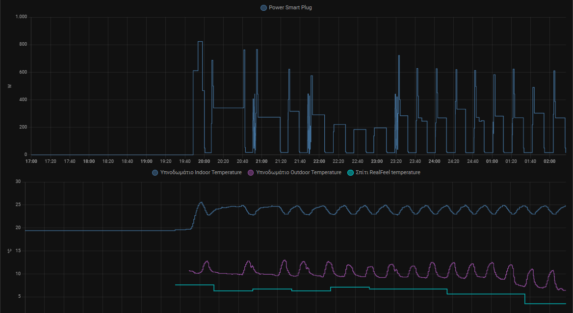

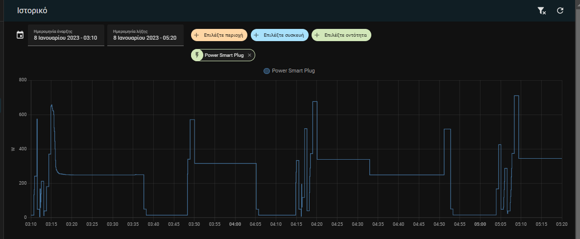

Καλησπέρα, έχω το Toshiba Shorai Edge (9αρι) στο υπνοδωμάτιο για θέρμανση και έχω προσέξει ένα παράξενο θέμα τελευταία. Αφού κλείσω το AC, η εσωτερική μονάδα κλείνει εντελώς (σωστά) αλλά η εξωτερική συνεχίζει να δουλεύει για άλλα 15-30 λεπτά. Ο κομπρέσσορας δουλεύει σίγουρα, το καταλαβαίνω από το βουητό χαμηλής συχνότητας και από τον μετρητή ρεύματος, αποκλείεται να καταναλώνει μόνο ο ανεμιστήρας 300 watt. Επίσης μετά από ώρα μπορεί να το ξανακάνει από μόνο του. Σκέφτηκα ότι ίσως κάνει defrost αλλά οι θερμοκρασίες είναι αρκετά υψηλές. Τι μπορεί να είναι;

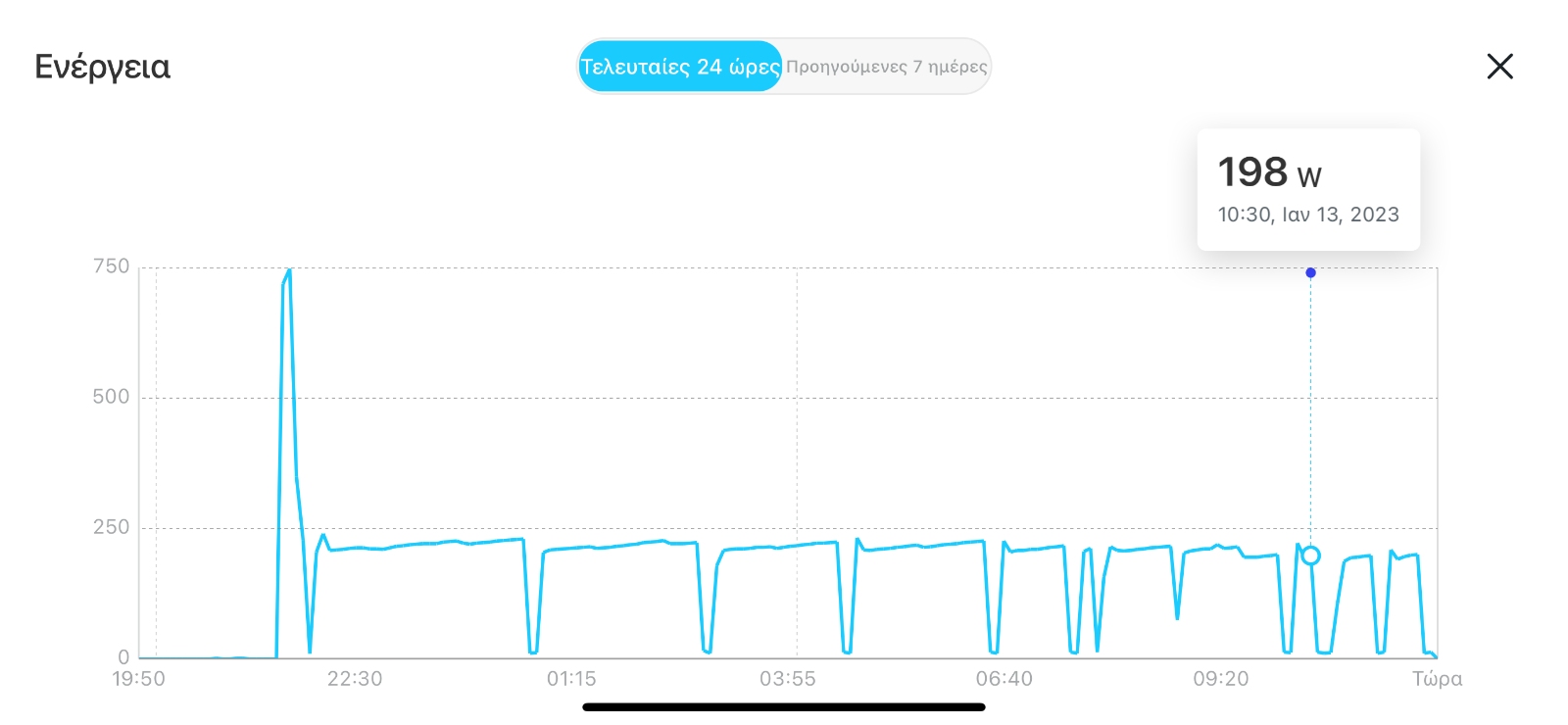

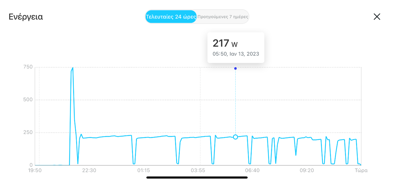

Ηρθε το Συνεργειο που έκανε την εγκατάσταση.. Το βάλαμε μπροστά έκανε τον ηχο, αυτοί δεν τον κατάλαβαν-άκουσαν… Μετά 4-5 φορές που το κόψανε και το ξανά έβαλαν δεν έκανε τον ηχο σε καμία εκκίνηση(αν είναι δυνατόν). Ότι μπόρεσα να τους εξηγήσω μόνο με το ηχητικό από εχθές. Αυτοί με καθησύχασαν ότι δεν είναι κάποιο πρόβλημα. Είναι τα λάδια λόγω παγωμένου και τέτοια… Από θέμα εγκατάστασης ή συντονισμού βάσης κ τέτοια δεν είναι τα τσέκαραν όλα.
Τεσπα θα το παρακολουθω αλλά δεν θα ασχοληθώ κ ιδιαίτερα. Ήδη από εχθές έχω χαλαστεί. 7 χρόνια εγγύηση έχει ότι γίνει θα με βρουν εκεί. Θα πάω σήμερα να πάρω και τον ανταπτορα του Wi-Fi αν προλάβω.. Η toshiba λέει ότι θα δείχνει και watt κατανάλωσης κανονικά. Το συγκεκριμένο εχθές με ζήτηση 21 κ αυτόματο από τις 9:30μμ μέχρι 10 το πρωί έκαψε 2kwh πάνω κάτω και με 200-215w την ώρα… Δεν το είδα να πέσει πιο χαμηλά όπως το carrier crystal iii που παίζει μπάλα στα 180 με follow me.

Αυτό δεν είναι defrosting. Απλό και τυπικό on/off είναι στα δικά μου μάτια.
Η λειτουργία defrost που νομίζω αρχικά την εμφάνισε στην σειρά Mission, μπαίνει αυτόματα κάτω από μια συγκεκριμένη εξωτερική θερμοκρασία για να ξεπαγώσει τα fins τις εξωτερικής μονάδας, δουλεύοντας κανονικά ο κομπρέσορας και φυσικά καταναλώνοντας ισχύ.

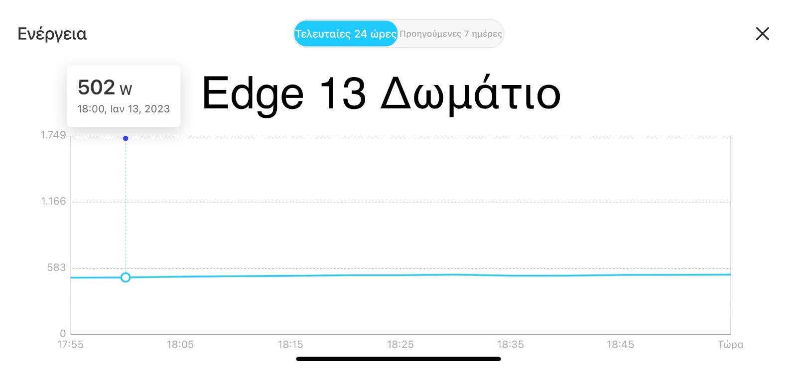

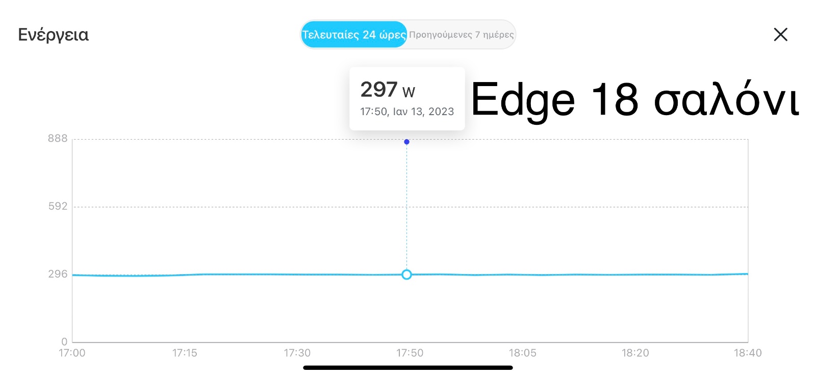

Λοιπόν, μπήκε και το edge 13 στην κρεβατοκάμαρα.
Το δωμάτιο ήταν παγωμένο και το ξεκίνησα στους 22 με εξωτερική 10. Στο σαλόνι ζήτηση 21.
Αυτά είναι τα διαγράμματα κατανάλωσης και για τα 2.
Του σαλονιού φαίνεται να έχει πεσει στα 300w από τα 380 που δούλευε εχθές την ίδια ώρα.
Της κρεβατοκάμαρας έχει κολλήσει στα 500.
Η θερμοκρασία στο δωμάτιο προς το παρόν πλησιάζει τους 18. Στο σαλόνι 21. Ελπίζω να πεσει η κατανάλωση όταν ανεβεί η θερμοκρασία γιατί δεν θέλω να βρεθώ προ εκπλήξεων.
To είδες να πιάνει πάγο στα fins (συνήθως ξεκινά από τους 2° και κάτω και ανάλογα την υγρασία); Αν δεν υπάρχει, τι defrost να κάνει;
Και καλά στα ξημερώματα. Εδώ φαίνεται να το κάνει και στις 8 το βράδυ με 6-7° που πάγος δεν πιάνει με τίποτα.
6 ώρες πριν, ppmarkos είπε
UPDATE
