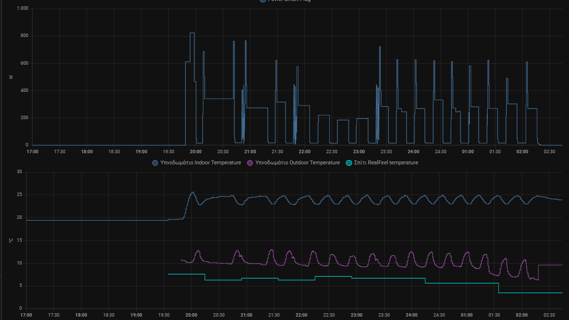

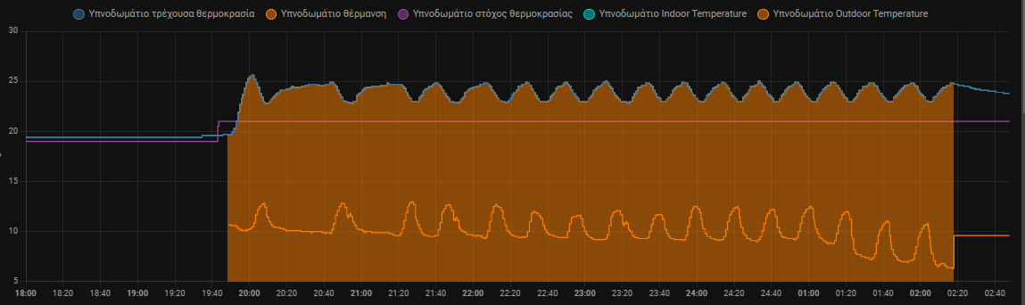

Εδώ 12kbtu σε 15 τμ δωμάτιο  κλειστή πόρτα
Τα defrost σε αυτές τις θερμοκρασίες είναι φυσιολογικά ;

Δεν είναι defrost αυτά.

Μπας έχεις και εσύ καμιά τρύπα που μπάζει αέρα και ο αισθητήρας της εσωτερικής μονάδας "τρελένεται"

Όχι, έτσι κάνουν τα midea.

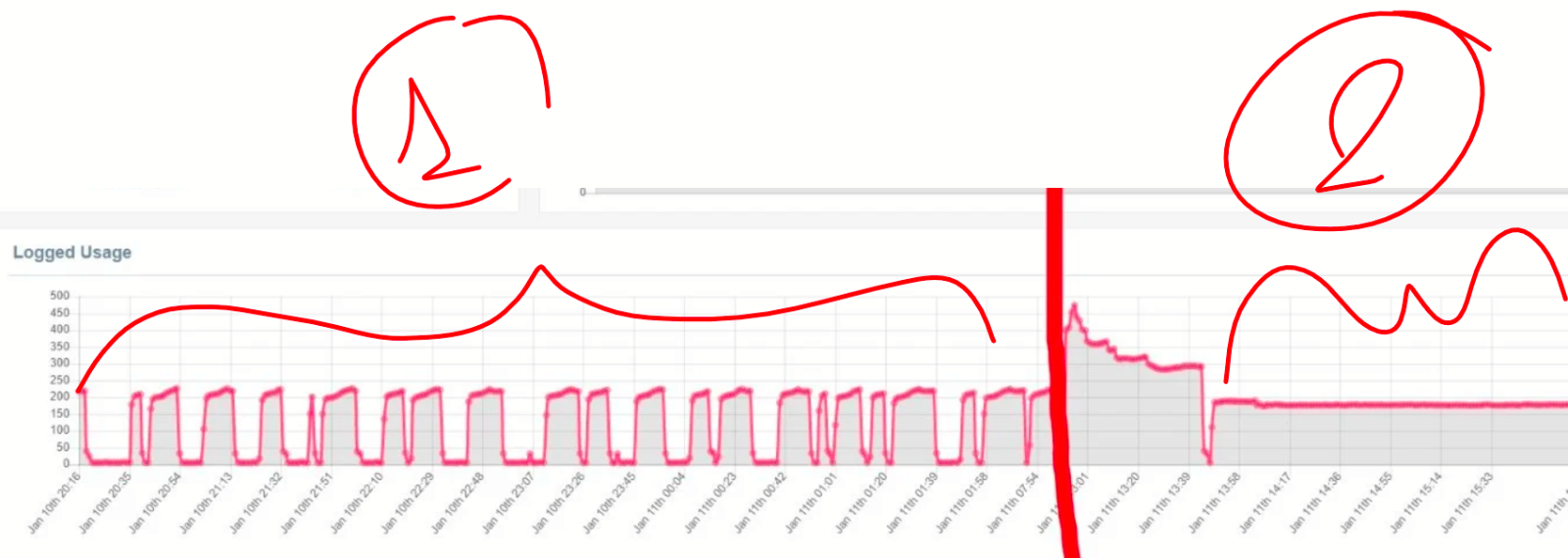

Τον έχετε τρελάνει τον άνθρωπο 😂 τόσο περίεργο ειναι να είχε οξυγόνο η γραμμή του daikin του @dimostr και να ήταν λιγότερο περισσότερο αποδοτικό;

Του το έγραψα και χθες, δεν θέλει να ακούσει. Εμβαδό περιοχής 1 ανά μονάδα χρόνου < εμβαδό περιοχής 2 ανά μονάδα χρόνου:
