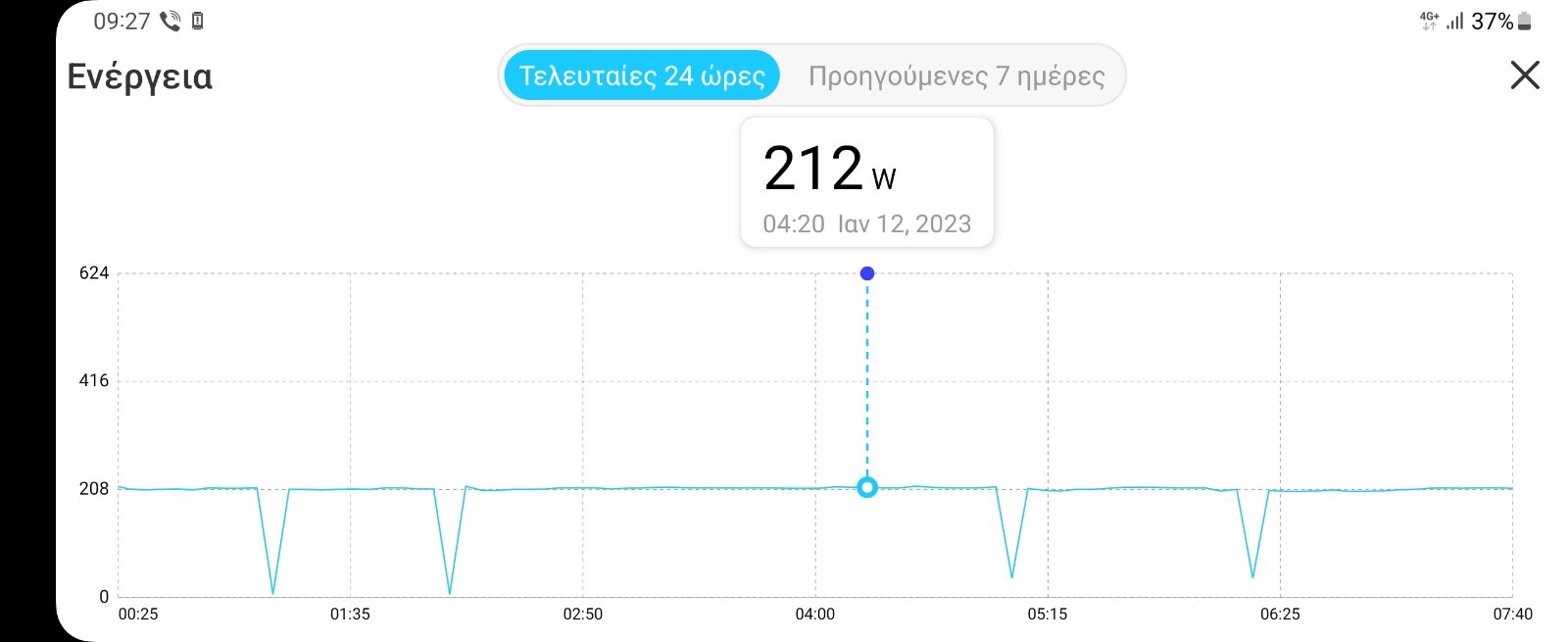

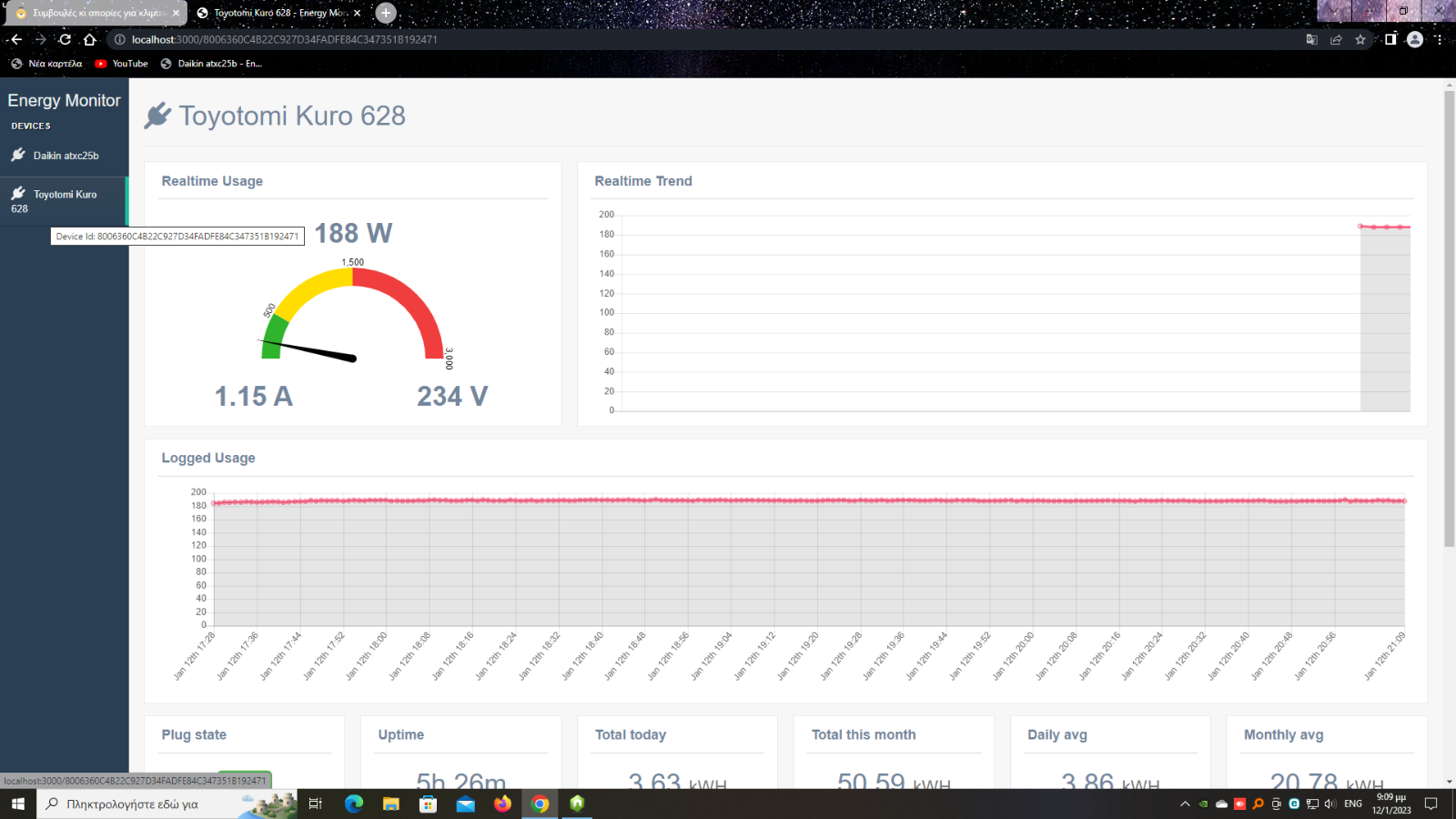

Η ουσία είναι ότι εγω μετά την επαναπληρωση και το κενό βλέπω άλλο κλιματιστικό και μόνο η διαφορά στα watt που εμένα έπαιζε στα 220 και τώρα παίζει στα 180 είναι δείγμα , δεν αποφάσισε ξαφνικά το κλιματιστικό να αλλάξει βήμα στη κατανάλωση
Πάντως, οι κιλοβατώρες πριν τη γραμμή ανά μονάδα χρόνου είναι λιγότερες μετά την γραμμή... κοινώς το κλιματιστικό μέσα σε μισή ώρα ( όπως λες που κράτησε), άρχισε να καίει παραπάνω.  Αυτό πως το εξηγείς; Έχεις την ίδια θερμοκρασία μέσα στον χώρο;
Δεν έχει αλλάξει τίποτα , το αν θα κάψει παραπάνω είναι κάτι που θα φανεί αν και η διαφορά θα είναι μηδαμινή όπως και να έχει αλλα αυτό είναι άλλο θέμα , παντως εγω προτιμώ να έχω σταθερή λειτουργία και ας έχω κόστος παραπάνω παρα αυτό το χαλι με τα on off που ειλικρινά δε με κάνουν να νιώθω άνετα γιατί δε γίνεται να κρατηθε8 η θερμοκρασία σταθερή και αυτό είναι κάτι που με ενοχλεί αφάνταστα
Αυτο που έχει σημασία στο τέλος είναι ότι η διαδικασία εγκατάστασης ΠΡΕΠΕΙ ΝΑ ΤΗΡΕΙΤΑΙ ΣΑΝ ΕΥΑΓΓΕΛΙΟ ότι παρεκκλίνει δημιουργεί προβλήματα

δεν υπαρχει ομως ενα σημειο καμπης , στο οποιο θα πρεπει να αρχισει να ανοιγοκλεινει για να κρατησει σταθερη θερμοκρασια?
πως θα επιτευχθει αυτο αν οχι με ον-οφ ?
προσωπικα θα ηθελα να ειναι οπως τα λες και το πιστευω αλλα απορω πως θα γινει αυτο στο σημειο που δεν χρειαζεται ουτε τα 180w του ?
η μονη εξηγηση που δινω αν δεν εμφανιζεται η λουπα, ειναι αν ο χωρος ειναι ενιαιος με ανοιχτες πορτες παντου
Θα υπάρξει σημείο καμπής κα8 τα on off του θα τα κάνει αλλα δεν θα πρέπει αυτά να είναι η συνήθης εικόνα αλλα η εξαίρεση και εδώ έρχεται η ποιότητα του προγραμματισμού του εκάστοτε κλιματιστικου στο πως μπορεί να διαχειριστεί ακραίες καταστάσεις

Τα συγκεκριμένα διαγράμματα από μόνα τους δεν βγάζουν συμπέρασμα. Υπάρχουν αντίστοιχα με την θερμοκρασία χώρου και την εξωτερική για αντιπαραβολή;
Υπάρχει πιθανότητα να είναι σωστή η λειτουργία σε κάθε περίπτωση ή λάθος σε μία από τις 2 (δεν λέω σε ποια).
Τα θερμόμετρα χώρου δεν άλλαξαν θερμοκρασία , 5ώρα εαν το 21,9 έγινε 21,7 δε μπορώ να το αξιολογήσω η εξωτερική σύμφωνα με τα δεδομένα από το https://penteli.meteo.gr/stations/lamia/ δεν δείχνουν διαφοροποιήσεις πχ στις 10/1 , 11/1 με 12/1 πάνω κάτω ίδιες συνθήκες επικρατούσαν
το κλιματιστικό δεν διέκοψε λειτουργία πέραν της μισής ώρας της διαδικασίας που εγινε το μεσημέρι ούτε τα υπολοιπα στο χώρο , εγω δεν άλλαξα συνήθειες ως προς την χρήση τους μέσα σε μια μέρα , οποτε η μόνη αλλαγή ήταν αυτή και στη τελικη τα διαγράμματα δείχνουν αυτό που κάνει τώρα και αυτό είναι η απουσία on off και χαμηλότερα watt συντήρησης που για μένα αυτό ε8ναι το ζητούμενο
απενατι τα δυο κλιματιστικα πλεον στο ιδιο τεμπο

Μη μου λες κινεζικά και που έχω τη πρίζα και τρέχει με το πρόγραμμα αυτό στον υπολογιστή ειναι πολύ
πρέπει να βγαινει έτσι @User000100 αλλιώς δεν ειδοποιείται αυτός που αναφέρεις

Απο δω και πέρα θα βάζω μόνο διαγράμματα χωρίς σχόλια
@dimostr αφού το βλέπεις και λειτουργεί κομπλέ αυτό έχει σημασία..μην κυνηγάμε και μάγισσες..αν είναι 180-190-200-210-220 τα βατ σιγά το ίδιο είναι...το θέμα είναι να μην έβλεπες πριν 350...
3 λεπτά πριν, alex19871987 είπε
Ναι και ακόμα αυτό που έχει σημασία και εκεί πρέπει να εστιάσουμε περισσότερο είναι  ότι η σωστή διαδικασία εγκατάστασης και χρήσης της αντλίας φαίνεται ότι κάνει τη διαφορά
