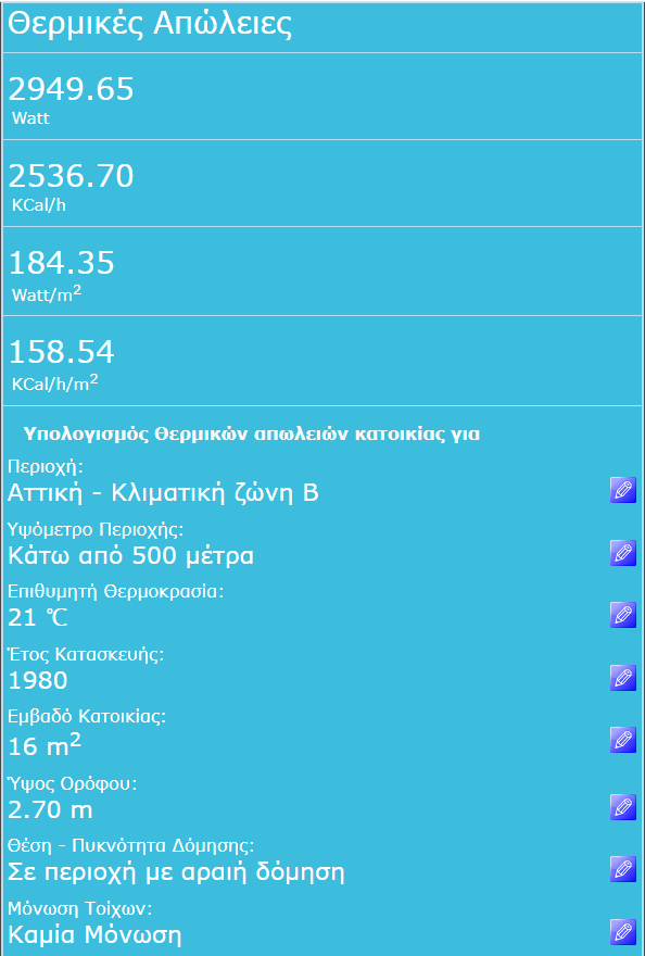

2 ώρες πριν, cdrov είπε
Νέα συμβουλή Ζητείται!!!!
Έκανα τον υπολογισμό θερμικών απωλειών μόνο για το ένα υπνοδωμάτιο που με ενδιαφέρει να βάλω το νέο κλιματιστικό.
Υπολογίζει λοιπόν ανάγκη περίπου 10.000btu/h.
Σήμερα έχω ένα 15ετίας 9άρι και οριακά τα καταφέρνει αν και θυμάμαι όταν ήταν καινούριο τα κατάφερνε και με το παραπάνω.
Χρήση μόνο ψύξη / τουλάχιστον 8 ώρες την ημέρα / υπνοδωμάτιο
Επειδή θέλω να πηγαίνει δροσιά και στο απέναντι υπνοδωμάτιο για να μειώσω την χρήση του εκεί κλιματιστικού λέω να πάω σε ένα 12άρι.
Η πρώτη ερώτηση είναι ενεργειακά τι είναι πιο οικονομικό ένα 9άρι που θα δουλεύει αρκετά ή ένα 12άρι που ενδεχομένως θα δουλεύει πιο χαμηλά ή λισως και θα κλείνει με αποτέλεσμα πιο ψιλή κατανάλωση-αν κατάλαβα καλά?
Από τα παρακάτω πιο θα επιλέγατε? (ή θα προτείνατε?)

14 λεπτά πριν, cdrov είπε
@liakjim Εμπιστευόμαστε τα morris? Το breezzless και το fujitsu δεν υπάρχουν στο χρόνο που τα θέλω. Από midea μόνο το
https://www.kotsovolos.gr/air-condition-heaters/air-condition/7000-to-15000-btu/252251-a-c-in12-midea-msab12nxd6-aurora-black - το οποίο λέει αναμένεται σύντομα δεν ξέρω τι σημαίνει
Τι διαφορά έχει με το
https://www.plaisio.gr/klima-spitiou/klimatismos/klimatistika-toixou/midea-all-easy-pro-series-aep2-12nxd6-i-o-klimatistiko-12-000-btu-h_3948633
Ευχαριστώ Δημήτρη
Τα  δύο midea λογικα είναι παρόμοιας απόδοσης. Τα Morris είναι φασόν tcl που είναι αξιόλογα. Το fresh έχει και την τεχνολογία με την εισαγωγή του νωπου αέρα. Έχουν μεγαλύτερη εγγύηση από τα midea. Τα midea θα πρέπει να είναι πιο αποδοτικά σε ψύξη από τα Morris.
Οπότε βάλε τα συν /πλην σου, και αποφασίζεις.

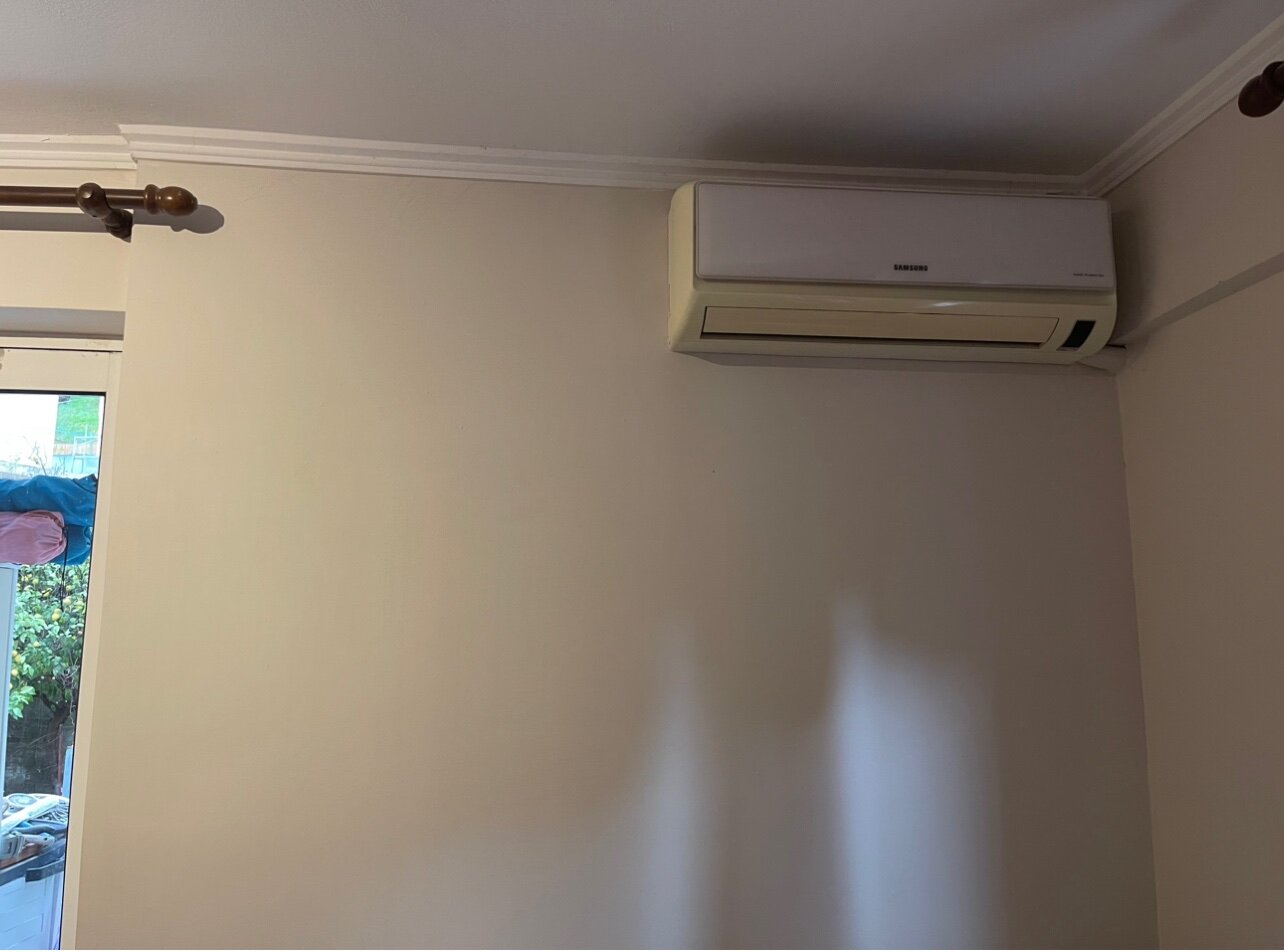

Στις 10/1/2023 στις 12:50 ΜΜ, kostasmor είπε
Ήρθε και το edge 13 για την κρεβατοκάμαρα. Σκέφτομαι να αλλάξω τη θέση σε σχέση με το παλιο και να το φέρω πιο αριστερά προς την μπαλκονόπορτα αλλά να κρατήσω την ίδια τρύπα για τις σωληνώσεις. Έτσι θα έρθει περισσότερο προς το κέντρο του δωματίου.
Είμαι λίγο διστακτικός όμως γιατί θα φαίνονται οι σωληνώσεις. Αξίζει τον κόπο η νέα θέση η δεν θα αλλάξει κάτι;327EF667-A74A-45A9-87BB-31CFC5CBB9FC.jpeg.b30047617a2bb5e60788dc652c950635.jpeg
Καλύτερα να έρθει προς το κέντρο κι ας φαίνονται οι σωληνώσεις

30 λεπτά πριν, Maurikycli είπε
Προσωπικά θα προτιμούσα την εμφάνιση 🤫
