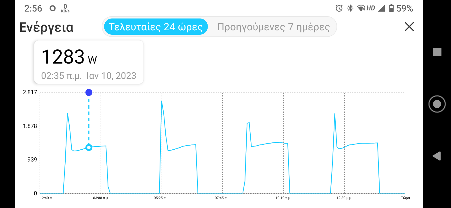

Στις 9/1/2023 στις 12:06 ΜΜ, spocky είπε
Θα το δοκιμασω με High Speed και θα ανεβασω νεο διαγραμμα. iFeel on η off?
Τελικα και με high speed το κλιματιστικο κανει 2ωρα on-off (ρυθμιση 23 και 24 βαθμους με ιδια αποτελεσματα) τα οποια ειναι πολυ εκνευριστικα. Να το βαλω ακομα ψηλοτερα πχ 25?
Παραθετω το διαγραμμα απο tapo p110. Εκτος αυτου δεν πεφτει κατω απο 1200W. Το iFeel του μου ειναι ψιλοαχρηστο μιας και αν δεν στοχευει ακριβως το remote το ματι του κλιματιστικου δεν πιανει, οποτε αν δεν το εχω απεναντι και ψηλα δεν δινει εντολη.gree.png.04cf12b18ec2668d17f91d90d9f62b24.png
Να ειναι τοσο λαθος η θεση του?

11 λεπτά πριν, spocky είπε
Αν δεν πέφτει κάτω από τα 1200 watts με υψηλή ταχύτητα.... δύσκολα τα πράγματα. Δυστυχώς αυτά τα έχουμε ξαναδεί με παλιάς γενιάς gree κλιματιστικά πχ κάτι toytomi, inventor pro κτλ . Κρατάω μια πισινη να δεις λίγο χαμηλότερα σε χαμηλότερες θερμοκρασίες.

45 λεπτά πριν, liakjim είπε
Ή το αποδέχεσαι ή το αλλάζεις.
Τα watt ok να το δεχτω..Το προβλημα μου ειναι τα δυωρα on off. Απο τι εξαρταται αν θα κανει on off;
40 λεπτά πριν, Klausx είπε
Είναι καθαρά τα φίλτρα; Η εσωτερική μονάδα έχει 20++ πόντους από πάνω; Είχαν βγει λίγο ευαίσθητα τα gree.
Θα τα καθαρισω παλι αν και νομιζω ειναι οκ...Το υψος θα μετρησω και θα ξανανεβασω
Συνδέστε για να σχολιάσετε
Κοινοποίηση σε άλλες σελίδες
10 λεπτά πριν, spocky είπε
Από τον προγραμματισμό τους. Διαβάζουν, συγκρίνουν με τον στόχο, παίρνουν μπροστά, κλείνουν όταν φτάσουν στο θετικό offset, ξαναπαίρνουν όταν πέφτει η θερμοκρασία κάτω από το αρνητικό offset ( σαν τους θερμοστάτες των καλοριφέρ). Με το ifeel παίρνουν την πληροφορία από το τηλεκοντρόλ (το οποίο ifeel αν δεν κάνω λάθος, απεργοποιειται αυτόματα στο 8ωρο).
