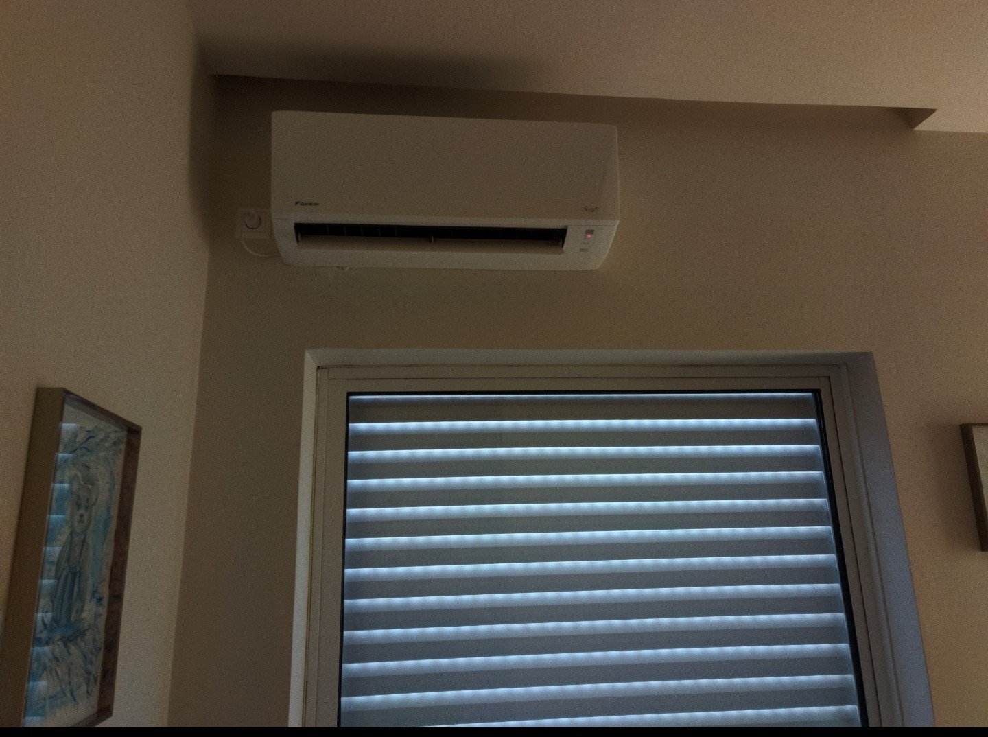

Καλημέρα στην παρεα...
Να σας πω κ εγώ τα νέα μου όσο αφορά το ATXC25C 9αρακι που έκανε συνέχεια αποψύξεις.
Αλλάξαμε αισθητήρα αλλάξαμε πλακέτα κ δούλευε 10 μέρες με συνεχη άνοιξε κλείσε κ αποψύξεις σπου ένα πρωινό κλάταρε το εργαλείο. Με το τεστ που κάνεις από το κοντρόλ πατώντας το κανσελ έβγαζε Βλαβη L5. Ήρθε μάστορας το πάλευε 3 ώρες του έσπασε τα νεύρα κ εν τέλει αλλάξαμε ολόκληρη την εξωτερική μονάδα.Αφού περίμενα μια εβδομάδα χωρίς κλιματιστικο.
Χθες έγινε η αλλαγή της μονάδας... Ξεκίνησε το κλιματιστικό δούλευε μια χαρά κ μετά τσααααααπ πάλι τα ίδια....
Κόβει κάνει απόψυξη κ συνεχίζει.... Βγάζω το Tapo από την πρίζα μήπως κ το επηρεάζει αλλά τίποτα ακάθεκτο αυτο
Κ πετάγεται το ερκοντισιον κ μου λέει ...
Αν νόμιζες ότι ξεμπέρδεψαμε εμείς οι δύο είσαι πολύ γελασμενος.... γατάκι...
Τι να πω εχω αρχίσει να σκέφτομαι ότι ίσως έτσι δουλεύει έτσι είναι το φυσιολογικό του. Έχει κανείς το ίδιο να μ στείλει ένα διάγραμμα να δως πως δουλεύει το ρημάδι φυσιολογικά?

Δεν ξέρω αν βοηθάει, αλλά ορίστε ένα atxc26b.
Περίεργο το διάγραμμά σου.
Μπορείς να κάνεις λίγο ζουμ με τα δάχτυλα πάνω στο app; (κάντο και στο πλάι να μεγαλώσει λίγο η εικόνα). Ίσως να δείξει πιο φυσιολογικό αν κάνεις ζουμ.
Επίσης τι εννοείς με το να κάνει απόψυξη; Αν αναφέρεσαι σε ήχο των υγρών που κυκλοφορούν μετά από κάθε κύκλο On-off, έτσι κάνει και εμένα. Βέβαια εσύ έχεις και μήνυμα σφάλματος , οπότε καλό θα ήταν να το δουν τεχνικοί, ίσως θέλει αλλαγή η εσωτερική πλακέτα. Το διάγραμμα πάντως δεν βοηθάει έτσι όπως είναι.
ΥΓ Τι κουφώματα έχεις; Επάλληλα (συρόμενα) ή ανοιγόμενα;

26 λεπτά πριν, Marios1981 είπε
Όταν μου άλλαξαν τους αισθητήρες στην εξωτερική μονάδα δεν έβγαζε Βλαβη αλλά δούλευε έτσι άνοιξε κλείσε κ ακούγονταν τα νερά μέσα στις σωληνώσεις όπως λες εσύ. Έτσι κάνει το Hitachi που έχω στο σαλόνι μόνο όταν κάνει απόψυξη. ο
Δούλευε 10 μέρες συνεχόμενες μέσα στις γιορτές μέχρι που τα έπαιξε ο συμπίεσης κ έβγαζε Βλαβη L5. Τώρα βάλαμε καινουρια εξωτερική μονάδα. Δεν βγάζει Βλαβη αλλά κάθε φορά που κόβει ακούω τα υγρά να κινούνται. Είναι σίγουρα φυσιολογικό αυτό δεν το έχω ξανακούσει σε άλλα κλιματιστικά.
Όσο για την τοποθέτηση είναι πάνω από σειρομενη μπαλκονοπορτα η οποία ανοίγει προς τα δεξιά.
Θα κάνω μία υπόθεση: Θεωρώ ότι φταίει που είναι πάνω από την πόρτα. Τα αλουμίνια αυτά δεν "σφρραγίζουν" εντελώς. Εκμπέμπουν θερμοκρασία (τώρα το χειμώνα κρύο) και ο αισθητήρας θερμοκρασίας διαβάζει "λάθος" για αυτό έχεις τα πάνω κάτω. Έστω και αυτή την ανεπαίσθητη "αύρα" του κρύου που εκπέμπει μπορεί να κάνει την ζημιά.
Μην ξεχνάς ότι από αυτά που διαβάζουμε εδώ ακόμα και η τρύπα των σωληνώσεων που είναι πίσω από το κλιματιστικό αν δεν είναι καλά κλεισμένη δημιουργεί αντίστοιχα φαινόμενα.

μπορείς να τη τσεκάρεις βάζοντας ένα καλό και γρήγορης απόκρισης ψηφιακό θερμόμετρο στο ύψος που είναι το κόκκινο λαμπάκι (έχει κάτι γρίλιες, εκεί είναι ο αισθητήρας εσωτερικής θερμοκρασίας). Δεν θα πρέπει να βλέπεις περίεργες αυξομοιώσεις.

Δεν ξέρω τι ακριβώς έπαθε απλά σταμάτησε να δουλεύει κ έβγαζε L5 σφάλμα. Ήρθε ο τεχνικός το πάλευε 3 ώρες κ εν τέλει μου έκαναν αντικατάσταση. Αποτι άκουσα στα τηλέφωνα που μιλούσαν ο συμπίεσης είχε το θέμα η το απόκτησε με το άνοιξε κλείσε
Εκ; νε να ξεκινήσει κ έκοβε κατευθείαν. Έβλεπα από το Tapo ανέβαζε 150 200 βατ κ σε ένα δευτερόλεπτο έκοβε.

Η εξωτερική μονάδα είναι κρεμασμένη στον τοίχο; Πόσο μήκος έχει ο χαλκοσωλήνας; Μπορείς να τραβήξεις και φωτογραφίες ή video από την εξωτερική μονάδα; Δείξε μας από πολλές όψεις, από μπροστά αλλά και από το πλάι.
