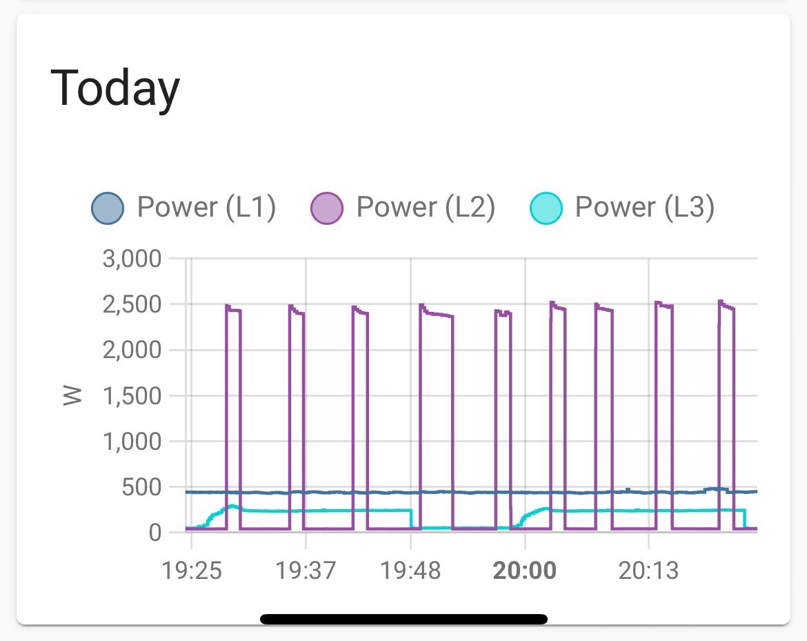

Στεγνώνει αργότερα το RAPICRET και πετάω και μία στώση ακρυλικό στόκο απ' έξω, να ισιώσω την τοιχοποιία. Ε... δουλεύει εδώ και μισή ώρα ξανά. Ήμαστε στα 414W (δεν είχα ξαναδεί ποτέ τόσο χαμηλά!) με συνεχή πτωτική τάση, ενώ η θερμοκρασία του χώρου ανεβαίνει, ανεβαίνει, ανεβαίνει...
Εχεις συρομενα κουφωματα και εβρισκε διοδο ο αερας απο εκει? αλλιως τι νοημα εχει η ποιοτητα του στοκου, σιγα δηλαδη μην περναγε αερας απο τον εξωτερικο τοιχο...

Προσωπικά (ακόμα) δεν έχω καταλάβει. Θα ήθελα απ' τους γνώστες να μας πουν δύο πράγματα, π.χ. ποιος είναι ο σούπερ σωστός τρόπος να κλείσει η τρύπα. Θεωρούσα ότι το φελιζόλ μέσα, με σιλικόνη απ' έξω, είναι οκ γι' αυτή τη δουλειά. Άλλωστε όλοι έτσι το κάνουν. Αλλά σήμερα που τσιμέντωσα την τρύπα είδα αυτό το ωραίο (για πρώτη φορά):
  Απόκρυψη περιεχομένων
Το air-condition που μας ενδιαφέρει είναι το μπλε (L1) και είναι το μόνο σοβαρό φορτίο της γραμμής. Είναι και τα router πάνω αλλά οκ αυτά είναι σταθερά και γύρω στα 20-30 watt (οπότε δεν αλλάζουν το διάγραμμα).
Το πρωί, πριν το τσιμέντωμα, είχαμε αυτό:
Που πιο πολύ μοιάζει με κοιλιακή μαρμαρυγή, παρά με διάγραμμα κατανάλωσης inverter air-condition με σταθερή ζητούμενη θερμοκρασία.
:D
Edit. Μη τρομάξετε με τα 2,5 kW που κάνουν on-off στη 2η φάση, είναι το κοτόπουλο στο φούρνο!
Καλορίζικη η επισκευή.
Με τι μετράς τις εντάσεις;
Στον πίνακα υποθέτω.
Ευχαριστώ
