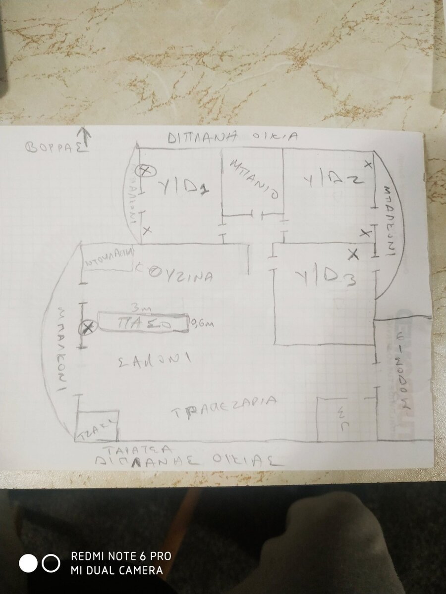

5 ώρες πριν, andreasosfp είπε
Μήπως τα 22αρια είναι υπερβολικά? Για Fujitsu KM ASYG18KMTA ή Fujitsu KM Series ASYG18KMTE τι λες?  Με ένα  στο σαλόνι-κουζίνα-τραπεζαρία και ένα Fujitsu KM Series ASYG12KMCE ή παρόμοιο στο ένα υπνοδωμάτιο από τα δύο που βρίσκονται αντικριστά θα μπορούσα να θερμάνω ικανοποιητικά το σπίτι εάν έκλεινα την πόρτα από το υπνοδωμάτιο που είναι σε τυφλό σημείο?
Στο σαλόνι εκεί που είχε τοποθετηθεί παλαιότερα κλιματιστικό και υπάρχει μπροστά ένα πάσο θα δημιουργήσει πρόβλημα? Αναγκαστικά θα πρέπει να έχω ψηλά τις περσίδες για να μην επιστρέφει αέρας στο κλιατιστικό?

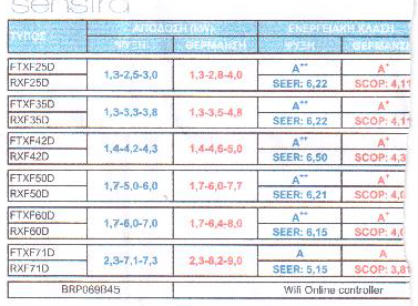

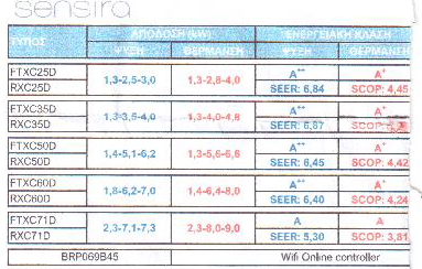

Καλησπέρα
Αυριο θα κάνω μάλλον την αγορα του κλιματιστικού
Από το κατάστημα μου είπαν ότι έχουν διαθέσιμα τα παρακάτω daikin.
FTXC60D  και FTXF60D
ξερει κανένας τί διαφορές έχουν ;   Αρχικά του είχα πεί ότι θέλω το ATXC60C (γιατί αυτό εβλεπα στο net) και μου είχε πει οκ αλλα μάλλον ο πωλητής τα μπερδεψε!
Παρεμπιπτόντως δεν είναι blue dealer. Παρολα αυτά τα μοντέλα είναι με F μπροστα...
Θα ρωτήσω και για το mitsubishy https://www.skroutz.gr/s/28544197/Mitsubishi-Electric-MSZ-MUZ-HR60VF-Κλιματιστικό-Inverter-22000-BTU-A-A.html αν και δεν ξέρω αν το έχει.
παρακάτω σας τα χαρακτηριστικά όπως μου τα έδωσε
image.png.f805acdd53d55c652d651041f4165163.png,
Με βάση αυτά που μου είπε ο blue dealer που πήρα το δικό μου το ATXC/FTXC είναι καλύτερο από το ATXF/FTXF και φαίνεται λίγο και από τα χαρτιά.
Ουσιαστικά σχεδόν ίδια μηχανήματα είναι, το F είναι κατασκευασμένο στη Τουρκία ενώ το C στη Μαλαισία.
Εγώ προτείνω καλύτερα από blue dealer για να έχεις τα 5 χρόνια εγγύησης, αλλιώς ίσως θα έλεγα να κοιτάξεις κάτι και σε toshiba/Mitsubishi.
