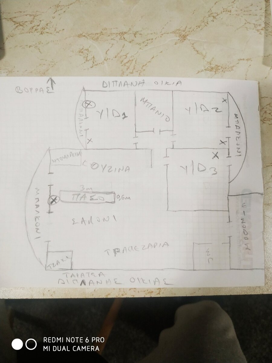

Επισυνάπτω κάτοψη του διαμερίσματος 1ου ορόφου. Τα  Χ είναι οι πιθανές θέσεις των air condition και στα κυκλωμένα Χ είχαν τοποθετήσει οι προηγούμενοι ενοικιαστές air condition. Θα ήθελα την βέλτιστη λύση αρχικά με όριο τα 2000 ευρώ και ίσως να ανέβω στα 2500. Επίσης επισυνάπτω και φωτογραφίες από τον ενιαίο χώρο 45-50 τ.μ (σαλόνι-τραπεζαρία-κουζίνα).

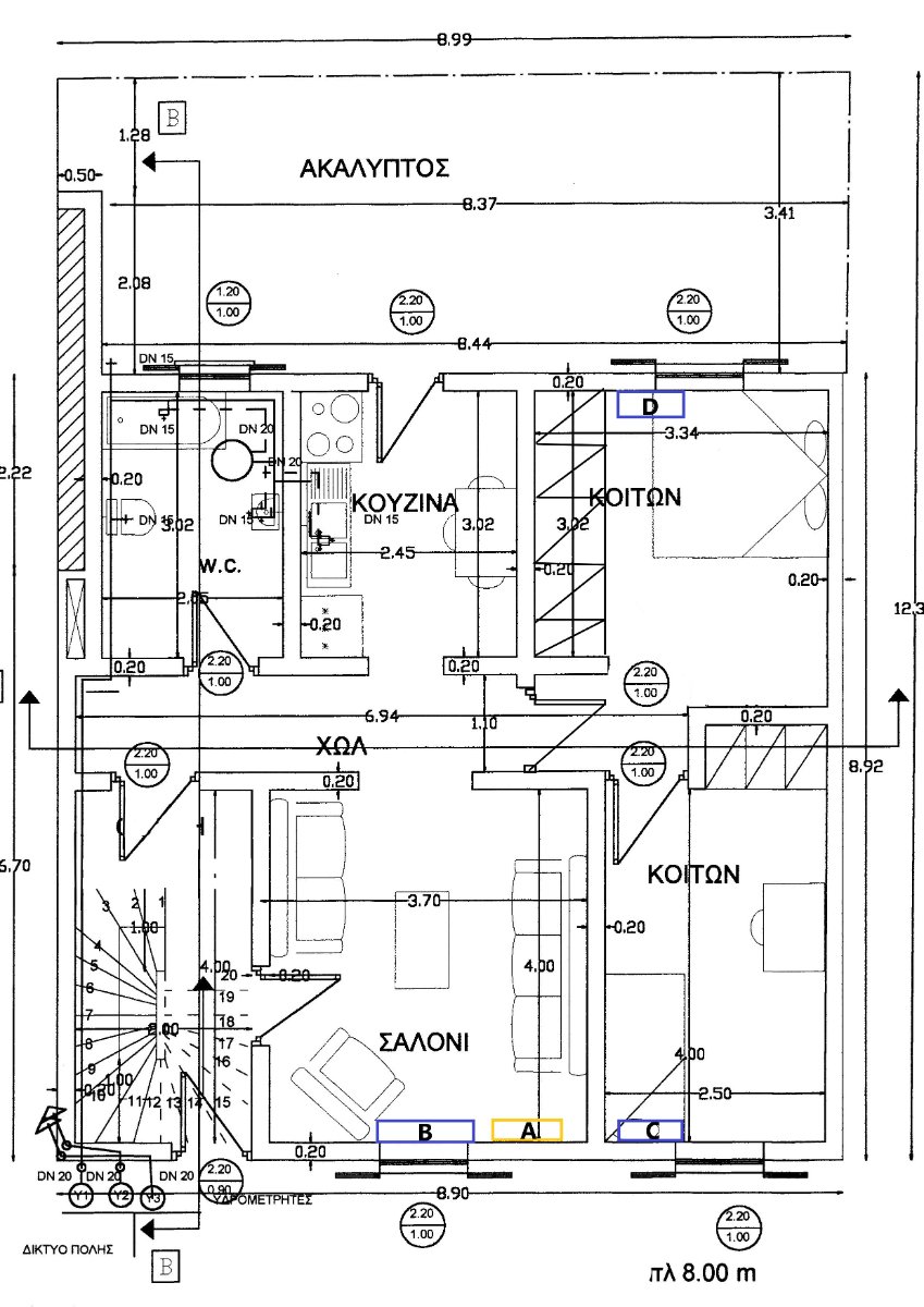

Καλησπέρα, χρειάζομαι τη βοήθειά σας για την επιλογή 2 κλιματιστικών  που  θέλω να αγοράσω κάνοντας  χρήση  του  «αλλάζω συσκευή» (με βάλανε κι εμένα).
 Ερωτηματολόγιο Αγοράς Κλιματιστικού
Ποσό που διαθέτουμε : το πολύ μέχρι 1.900 για 2 κλιματιστικά  (περίπου 1.200 τελική, μετά την επιδότηση 45%  από το «αλλάζω συσκευή»), με όλα μέσα, εγκατάσταση - απεγκατάσταση - μεταφορικά.
Νέα αγορά ή αντικατάσταση παλιού. Στη 2η περίπτωση αναφέρουμε το μοντέλο του παλιού κλιματιστικού και αν ήταν επαρκές / μάλλον οριακό / ανεπαρκές: Αντικατάσταση  παλιού, Fujitsu asy12rse-w 12.000btu on-off
Επιθυμητό κατάστημα ή τύπος καταστήματος (πχ μεγάλη αλυσίδα που συνήθως έχουν αυξημένες τιμές αλλά έχουν ευκολίες πχ τρόπος πληρωμής με δόσεις, ανακύκλωση παλιού κλιματιστικού , δωρεάν εγκατάσταση κτλ): Να συμμετέχει στο «αλλάζω συσκευή», να υποστηρίζει 36-48 άτοκες δόσεις με πιστωτική κάρτα.
Χρήση κλιματιστικού προσδιορίζοντας αν είναι για αποκλειστική ψύξη, θέρμανση ή και τα δύο. Επιτρέπεται ο προσδιορισμός της βαρύτητας πχ 20% ψύξη / 80% θέρμανση: 60% ψύξη/ 40% θέρμανση.
Συχνότητα χρήσης πχ περιστασιακή ή αποκλειστική πηγή θέρμανσης κτλ: Αποκλειστική ψύξη το καλοκαίρι, συμπληρωματική θέρμανση με λέβητα πετρελαίου στα μεγάλα κρύα του χειμώνα.
Χώρος που θα τοποθετηθεί με προσδιορισμό αν θα είναι ενιαίος πχ σαλονοκουζίνα, υπνοδωμάτιο, τραπεζαρία κτλ : 1 για σαλόνι – κουζίνα – διάδρομο με άνοιγμα  2.10m x 1.00m (παλιά πόρτα  που έχει αφαιρεθεί) και 1 για 2 κρεββατοκάμαρες που χωρίζονται από μια πόρτα. (βλέπε κάτοψη)
Τοποθεσία προσδιορίζοντας ελάχιστες και μέγιστες θερμοκρασίες: Περιστέρι
Απαραίτητα / επιθυμητά / αδιάφορα features πχ wifi, ιονιστής,  μεγάλη εγγύηση, αθόρυβο κτλ: αδιάφορα
Πληροφορίες περί μονώσεων, κουφώματα, ιδιαιτερότητες χώρου (πχ έντονη ηλιοφάνεια, ψηλοτάβανο, μαγαζί με ανοιχτές πόρτες κτλ): Παλιό σπίτι του 1970, ανακαινισμένο το 2.000. Μπατικοί τοίχοι χωρίς μόνωση, ισόγειο χωρίς μόνωση στο δάπεδο, ψηλοτάβανο (3m), ελεύθερο σε Βορρά – Νότο, επαφή με άλλα σπίτια Ανατολικά – Δυτικά. Πάρα πολύ καλή μόνωση στο ταβάνι (παλιά πλάκα – ένα είδος πολυστερίνης περίπου 60cm – νέα πλάκα για όροφο υπό ανέγερση και άλλη μία πλάκα από πάνω – σκελετός 1ου, 2ου υπό ανέγερση ορόφων). Αλουμινένια κουφώματα με μονά τζάμια.
Τέλος για να δοθεί μια αίσθηση του χώρου, αναφέρουμε τις απώλειες του χώρου μας με χρήση του παρακάτω εργαλείου ΥΠΟΛΟΓΙΣΜΟΥ ΘΕΡΜΙΚΩΝ ΑΠΩΛΕΙΩΝ με θερμοκρασία που θα θέλαμε να έχουμε για θέρμανση ακόμα και αν θέλουμε μόνο ψύξη. Το εργαλείο θα πρέπει να χρησιμοποιηθεί ΜΟΝΟ για τον χώρο που θα καλύψουμε (αν δεν είναι ενιαίος ή πολλοί χώροι τότε τρέξιμο για κάθε χώρο ξεχωριστά ). Σώζουμε τη σελίδα σε txt και επισυνάπτουμε τις 4 πρώτες τιμές και γράφουμε τι επιθυμητή θερμοκρασία βάλαμε:
Θερμικές Απώλειες
7915.53Watt
6807.36KCal/h
111.49Watt/m2
95.88KCal/h/m2
Για 21 βαθμούς Κελσίου.
Το παλιό κλιματιστικό  (στη θέση Α στην κάτοψη, με κίτρινο χρώμα) χρησιμοποιόταν μόνο για ψύξη τις πολύ θερμές μέρες ή τις απλώς θερμές, όταν στο σαλόνι δούλευε η γυναίκα μου στον υπολογιστή, καθώς παραδόξως (ίσως λόγω της πλάκας σάντουιτς) το καλοκαίρι το σπίτι είναι πολύ δροσερό και το χειμώνα σχετικά θερμό. Γεινκά , τα ψιλοκατάφερνε ασθμαίνοντας , δηλαδή το καλοκαίρι το βάζαμε το βράδυ 1 ώρα σε sleep mode και καταφέρναμε να κοιμηθούμε δροσερά και στις κρεββατοκάμαρες. Το χειμώνα χρησιμοποιούσαμε αυτόνομη θέρμανση με λέβητα πετρελαίου - καλοριφέρ και χρειαζόμαστε περίπου  600-800 λίτρα τον χρόνο για 21ο C συνεχώς από τις  07:00 έως τις 23:00 με έναν θερμοστάτη SIEMENS  rev13dc.
Η σκέψη μου είναι να βάλω 1 Toshiba Yukai 18.000btu ή ό,τι με συμβουλεύσετε στη θέση Β για να καλύπτει σαλόνι και δευτερευόντως  κουζίνα και 1 αντίστοιχο 10.000-12.000 btu  στη θέση C για να καλύπτει τις δύο κρεββατοκάμαρες με την ενδιάμεση πόρτα ανοιχτή. Σκεφτόμουν και τη θέση D, αλλά εκεί πάνω από το παράθυρο υπάρχει μετώπη (από νοβοπάν; από γυψοσανίδα; ) για το ρολό του παραθύρου, οπότε δεν ξέρω αν μπορεί να εγκατασταθεί εκεί η εσωτερική μονάδα. Επίσης , ένα πρόβλημα είναι πως δεν υπάρχει πρόβλεψη για ηλεκτροδότηση κλιματιστικού στις κρεββατοκάμαρες και όλες οι πρίζες είναι σε 10Α ασφάλεια και προφανώς  3x1,5 καλώδια. Στην ανάγκη , μίλησα με ηλεκτρολόγο και μπορούμε να περάσουμε γραμμή, αλλά θα προτιμούσα να το αποφύγω.
Η ιδέα είναι να χρησιμοποιώ πετρέλαιο για εκκίνηση και μετά να μπαίνουν τα κλιματιστικά για συντήρηση και βέβαια στις πολύ χαμηλές θερμοκρασίες, χιόνια 5-6 μέρες τον χρόνο δηλαδή, να βοηθάει το πετρέλαιο. Αυτό, αν αποδειχθεί στην πράξη πως συμφέρει.

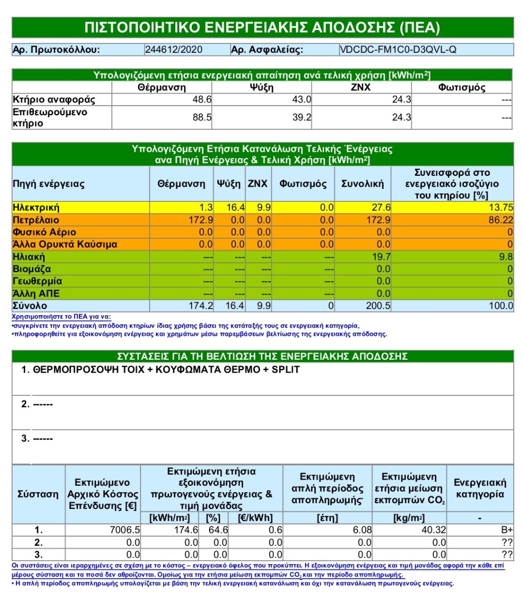

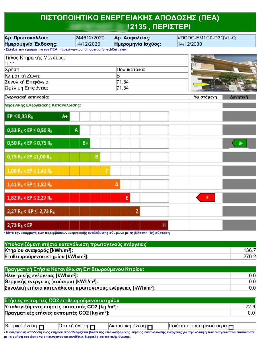

Επισυνάπτω κάτοψη και ενεργειακό πιστοποιητικό που είχε ετοιμαστεί για (τελικά ανεπιτυχή) προσπάθεια ένταξης στο «εξοικονομώ».
Ευχαριστώ και συγγνώμη για το μακρυνάρι.
Επεξ/σία από noths

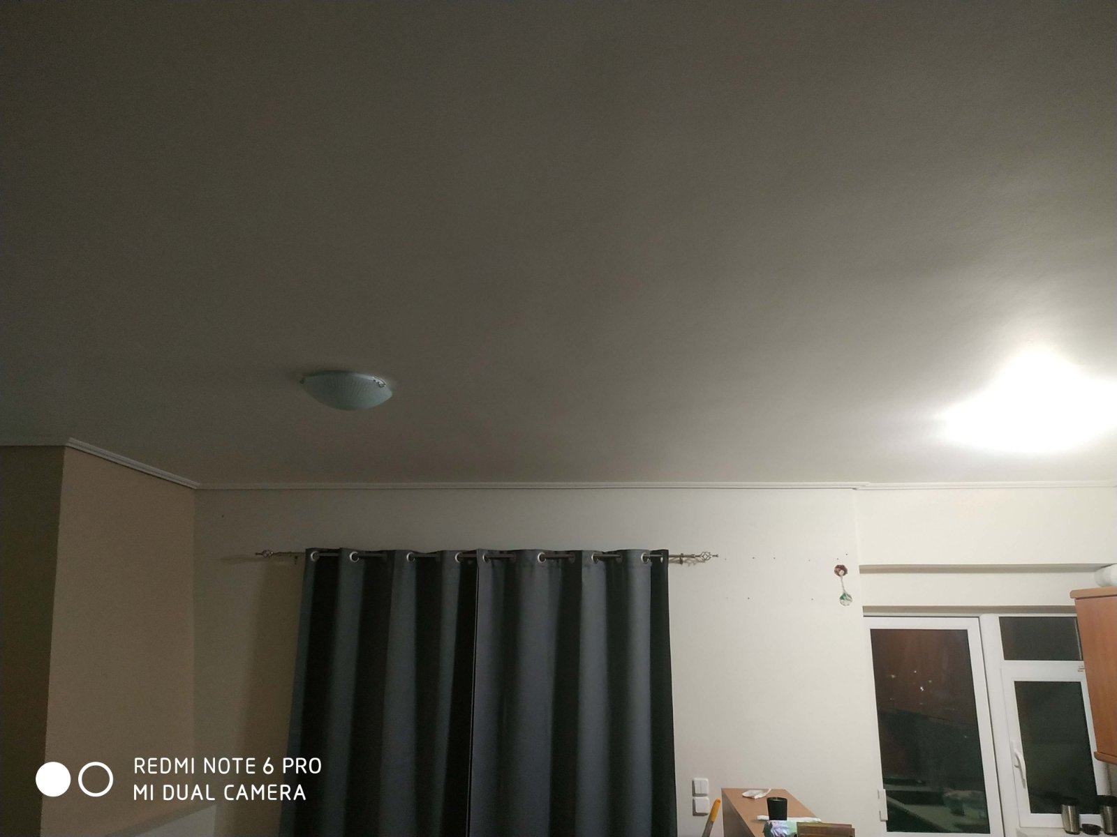

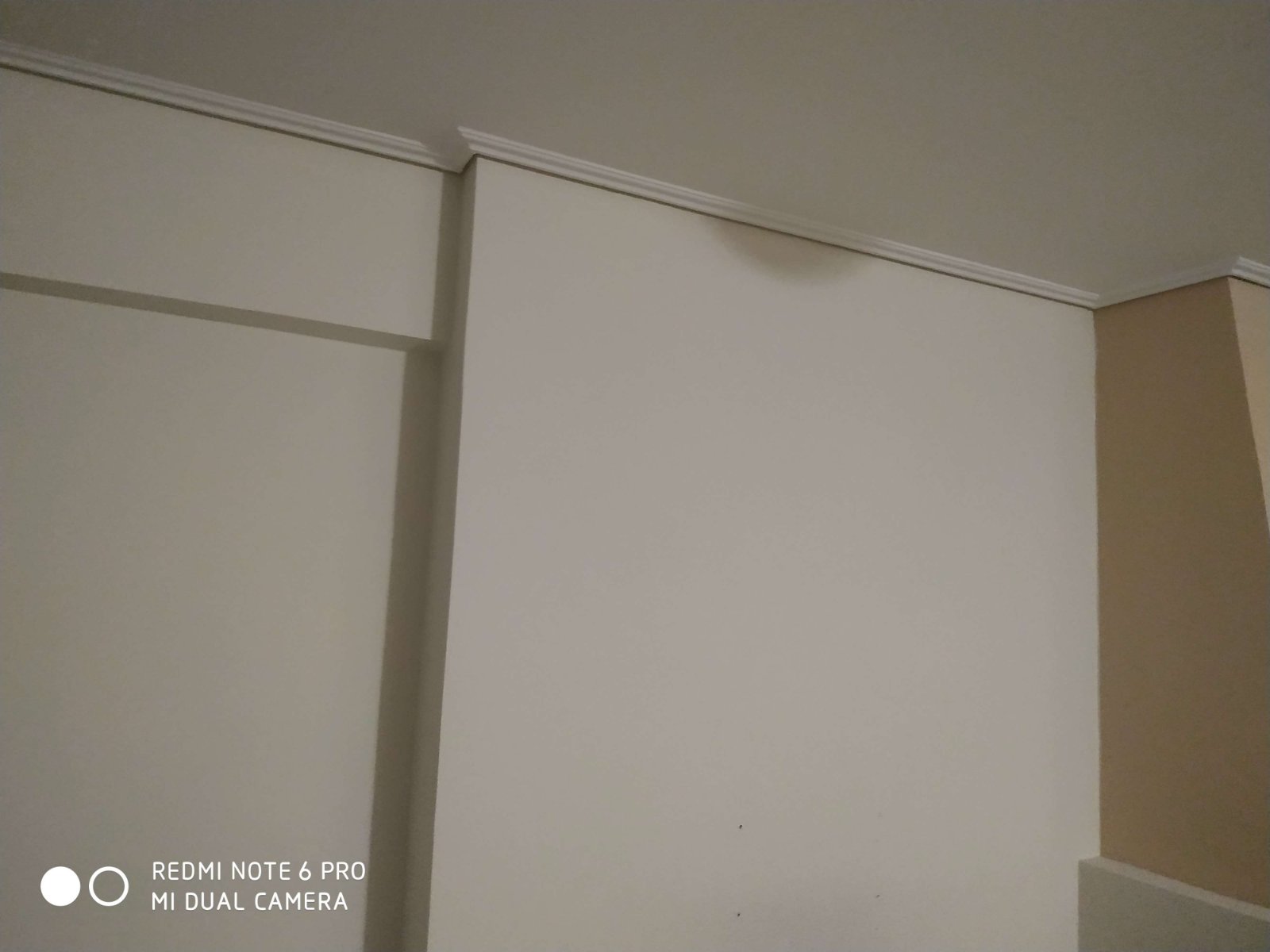

Η μετώπη-κουτι για το ρολο συνήθως είναι ξύλινη (για αυτό και αντέχει πανω από 50 χρόνια), τα δικά μου τα έχω βάλει δίπλα στον τοίχο για σιγουρια...
