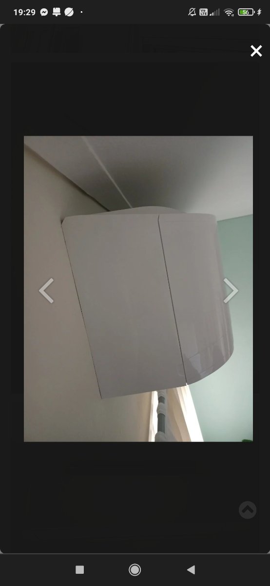

πάντως το βλέπω κολλητά με το ταβάνι και όχι 30cm, βέβαια μια φωτό άνετα ξεγελάει
IMG20230108102501-min.jpg.824e7296c446be
αναφέρθηκε και αντλία κενού , δεν υπάρχει τρύπα στην πλάτη,  επομένως θα πρέπει να δουλεύει σωστά
ο μόνος τρόπος @archiezulu είναι να μετρήσεις καταναλώσεις παράλληλα με θερμοκρασίες και να δεις τη συμπεριφορά του να δεις αν ζορίζεται , αν κάνει συχνά on/off , αν έχει αποκλίσεις μεγάλες κτλ
Και εγώ αυτό είδα από το πρωί...δεν το βλέπω στην πλαϊνή φωτογραφία να είναι πάνω από 15 εκατοστά...αν ήταν έτσι τα 30 εκατοστά θα ειμασταν πολύ χαρούμενοι οι άντρες...

Σας μπερδεύει η φωτό, η παρακάτω δείχνει ότι είναι όλα φυσιολογικά
IMG20230108102532-min.jpg.b4b1340195acfb
11 λεπτά πριν, alex19871987 είπε
Έχετε δίκιο 7.5 βαριά 8 εκατοστα είναι , σας ζητώ συγνώμη

Έχετε δίκιο 7.5 βαριά 8 εκατοστά είναι , σας ζητώ συγνώμη
6,5 εκατοστά δίνει το εγχειρίδιο ότι χρειάζονται , δυστυχώς έχεις εγκλωβίσει ένα πολύ μεγάλο μηχάνημα που ενώ ονομαστικά μπορεί να σου καλύψει το σπίτι αυτό δε γινε5αι γιατί απλά δεν εινα8 ενιαίος ο χώρος

Άρα αφού δίνει 6.5 είναι σωστή η εγκατάσταση , θα το καρφώσω hipower στο φουλ να ξεμπερδευω

Έχετε δίκιο 8 βαριά 8,5 εκατοστα είναι , σας ζητώ συγνώμη
Προβλεπέ είναι
2 λεπτά πριν, archiezulu είπε
Η εγκατάσταση δείχνει καλή , απλά είναι εγκλωβισμένο ,κανε  δοκιμές και όπως αν θυμάμαι καλά είχες πει θα το έχεις για το επόμενο σπίτι που θα είναι μεγαλύτερο
