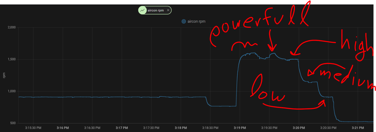

Μαγνητάκι πάνω στη φτερωτή. Είναι πραγματικά μικρό (το πήγα σε κοσμηματοπώλη να μου το ζυγίσει σε ζυγαριά που δείχνει 0.01γραμμάρια και δεν έδειχνε).
Αισθητήρας ο ky-003 πάνω σε d1mini και κώδικα με Arduino ide να στέλνει τα δεδομένα στο ha με mqtt.

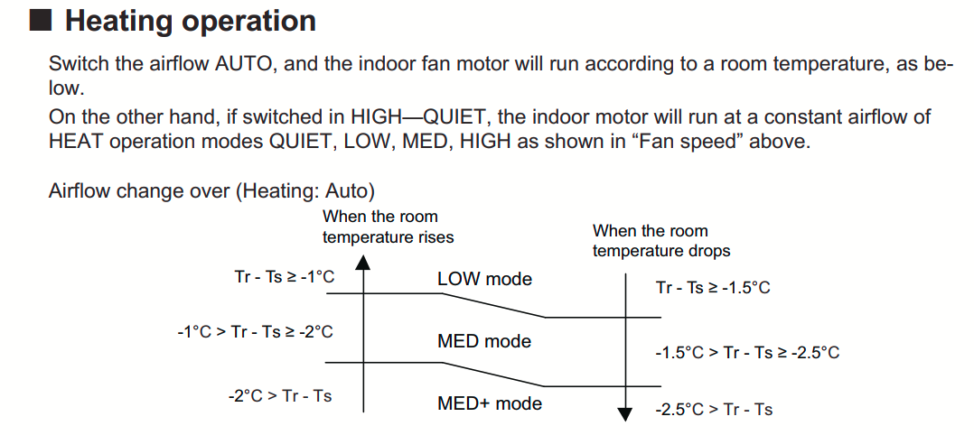

Οπότε πλέον είμαι σίγουρος σε ποια ταχύτητα είναι στο auto (αν και στο 99% θα είναι στο Low μιας και όταν το ΔΤ εσωτερικής και στόχου είναι μικρότερο του ενός βαθμού, παίζει στο low όπως φαίνεται και πιο κάτω):

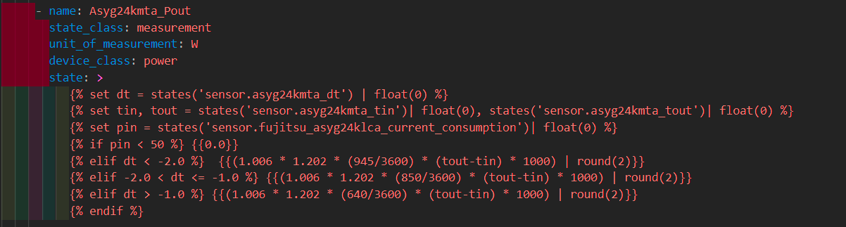

Έτρεχα λοιπόν αυτόν τον κώδικα με κριτήριο το ΔΤ σύμφωνα με το παραπάνω σχέδιο όπου όταν το dt είναι μικρότερο του -1 (όπου dt το μετράω και αυτό), άλλαζε αυτόματα τα κυβικά (640 είναι στο Low).
Ενώ τώρα δεν έχω αμφιβολία για την ταχύτητα, μιας και έχω template sensor που μου δίνει τα κυβικά ανάλογα με τις στροφές.

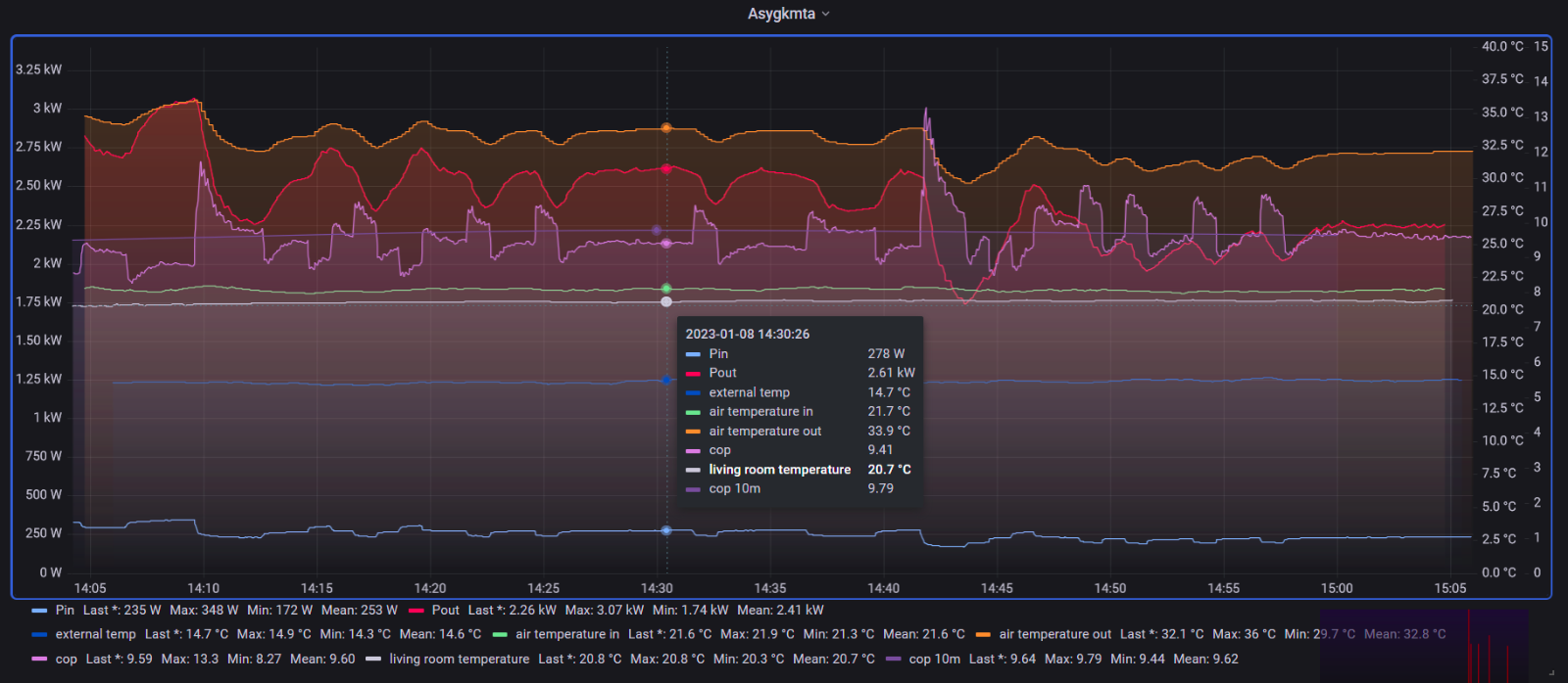

ΥΓ Αναρωτιέμαι αν υπάρχει άλλος στον πλανήτη, που μετράει σε real time το cop του κλιματιστικού του 😎
