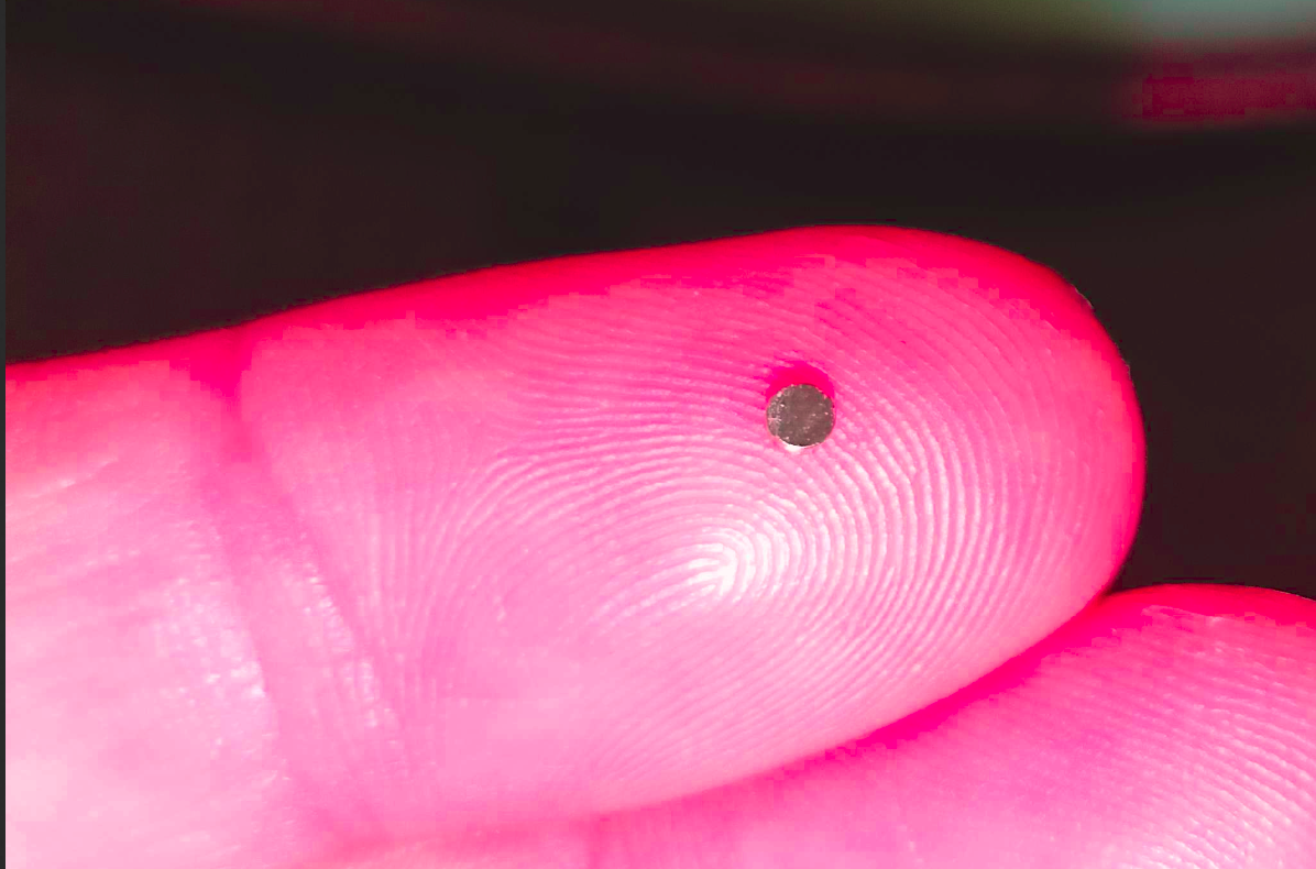

Στις 17/11/2022 στις 12:31 ΜΜ, mechpanos είπε
Είσαι μουρλος τέλος :)
Έτοιμο!!!
Μαγνητάκι πάνω στη φτερωτή. Είναι πραγματικά μικρό (το πήγα σε κοσμηματοπώλη να μου το ζυγίσει σε ζυγαριά που δείχνει 0.01γραμμάρια και δεν έδειχνε).
Αισθητήρας ο ky-003 πάνω σε d1mini και κώδικα με Arduino ide να στέλνει τα δεδομένα στο ha με mqtt.
Οπότε πλέον είμαι σίγουρος σε ποια ταχύτητα είναι στο auto (αν και στο 99% θα είναι στο Low μιας και όταν το ΔΤ εσωτερικής και στόχου είναι μικρότερο του ενός βαθμού, παίζει στο low όπως φαίνεται και πιο κάτω):
Έτρεχα λοιπόν αυτόν τον κώδικα με κριτήριο το ΔΤ σύμφωνα με το παραπάνω σχέδιο όπου όταν το dt είναι μικρότερο του -1 (όπου dt το μετράω και αυτό), άλλαζε αυτόματα τα κυβικά (640 είναι στο Low).
Ενώ τώρα δεν έχω αμφιβολία για την ταχύτητα, μιας και έχω template sensor που μου δίνει τα κυβικά ανάλογα με τις στροφές.
ΥΓ Αναρωτιέμαι αν υπάρχει άλλος στον πλανήτη, που μετράει σε real time το cop του κλιματιστικού του 😎
Τώρα μπορώ να παραδεχτώ ότι κάτι δεν πάει καλά με την πάρτη μου 😅
Επεξ/σία από liakjim

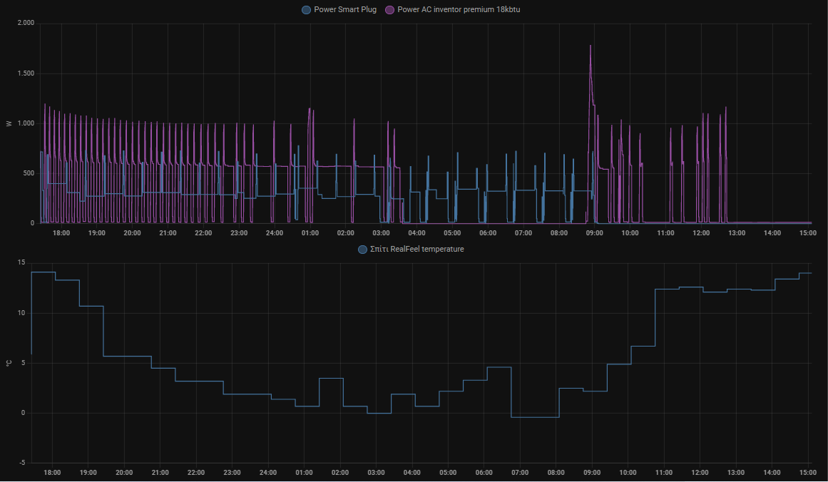

Καλησπέρα και καλή χρονιά
Χθες έκανα μια δοκιμή
AC inventor premium 18 kbtu
σε χώρο 45τμ, σε σχήμα Τ, 30+15τμ, με χώρισμα 3,1χ2,1 τοποθετημένο στο κέντρο του Τ να ρίχνει τον αέρα στο άνοιγμα προς τα 15τμ.
Απώλειες σύμφωνα με το πρόγραμμα στο Link 33.787 btu
Midea xtreme save 2022 12 kbtu, (εγκαταστάθηκε πριν λίγες μέρες)
σε χώρο 31τμ δυο υπνοδωμάτια το ένα απέναντι από το άλλο και μικρός διάδρομος ενδιάμεσα.
Τοποθετημένο στο μεγαλύτερο δωμάτιο ευθεία με τις πόρτες ο αέρας χτυπάει στο μικρο υπνοδωμάτιο.
Απώλειες σύμφωνα με το πρόγραμμα στο Link 16.525 btu
Η θερμοκρασία ήταν περίπου 20 βαθμούς από τον λέβητα ξύλου, που έσβησε στης 5:00μμ
Ζητούμενη 20 βαθμούς και στα δυο, αέρας στο αυτόματο.
Η θερμοκρασία στο χώρο διατηρήθηκε 19-20
στο μικρο υπνοδωμάτιο στους 19,5
Στης 8:00 έκλεισα την πόρτα του διάδρομου για να δουλέψει το καθένα για το χώρο του.
Στης 3:00 έβαλα ζητούμενη 19 βαθμούς
και μετά από λίγο, με ένα ανεξήγητο τρόπο έκλεισα το διακόπτη από τον μετρητή στο inventor.
Το είδα το πρωί που ξύπνησα.
Στης 9:00 άναψε ο λέβητας
Το xtreme save έκανε 8 defrost
το inventor βλέπω ένα, 9:41
