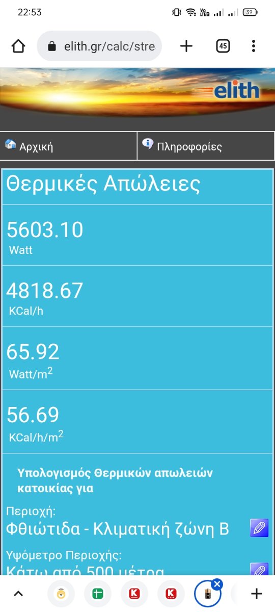

Μάλλον περιττή η ερώτηση αλλά έτρεξες το λινκ υπολογισμού με την ίδια θερμοκρασία που έχει βάλει και ο μηχανικός ετσι και ποια ήταν αυτή 20-21-22 ?
Δέν είναι περιττή, 20 βαθμοί σε όλες τις περιπτώσεις.

Με μόνη διαφορά οτι το προγραμμα δεν αφήνει να βάλω μηδέν στα παράθυρα στα Υ/Δ , στα 3 Υ/Δ  βγάζει 1203 ,1016, 888  watt και του μηχανολόγου 782, 718, 595 αντίστοιχα

5 λεπτά πριν, makevius είπε
Άρα μπορούμε να υποθέσουμε ότι το link υπολογισμού που χρησιμοποιούμε εδώ παίρνει δυσμενέστερο σενάριο λόγω λιγότερων παραμέτρων σε σχέση με μια ολοκληρωμένη μελέτη , οποτε είμαστε σε καλό δρόμο και δε θα μείνει κάποιος στα κρύα του λουτρού εαν έχει βάλει σωστά τα στοιχεία

17 λεπτά πριν, dimostr είπε
Ευχαριστω για τις πληροφορίες
Το δείγμα είναι εξαιρετικά μικρό για να βγάλεις ασφαλές συμπέρασμα.
Το εντυπωσιακό είναι οτι για το μπάνιο το πρόγραμμα έβγαλε σχεδόν διπλάσια watt απο την μελέτη και απο αυτό καταλαβαίνω ότι όσο μικρότερος είναι ο χώρος τόσο μεγαλώνει η απόκλιση του προγράμματος προς το δυσμενέστερο

Μου κάνει εντύπωση που έχεις τόσο λίγες απώλειες για σχεδόν 60τμ χώρου. Έχεις αλλα διαμερίσματα από πάνω και από κάτω;
Ναι εχει πολυ καλη μονωση και ο συγκεκριμενος χωρος απο κατω εχει θερμαινομενο διαμερισμα, απο πανω πλακα με φελιζολ απο μεσα και προσθηκη dow απο πανω καθως και κεραμοσκεπη.Απο ανατολη, διαμερισμα, βορα επισης(αλλα δωματια σπιτιου κλειστα),νοτο ελευθερο, δυση επισης και εδω δεν φυσαει ποτε και απο πουθενα...
Aν κατεβει η θερμοκρασια και "καθησει" στους -5 οι αναγκες μου θα ειναι διπλες απο οτι στους 0 που υπολογιζονται οι απωλειες ,αν θυμαμαι καλα @mechpanos ? δηλαδη εκτοξευονται στα 7740w και επιπροσθετα σε αυτη την θερμοκρασια το Daikin "αποδεκατιζεται" με τα 2510w που δινει ???

Επιβεβαιώνω κι εγώ, ότι το link βγάζει λίγες παραπάνω απώλειες σε σχέση με της μελέτης,το είχα τρέξει παλιότερα ,θα το επαναλάβω για να δώσω πιο ακριβή δεδομένα.
