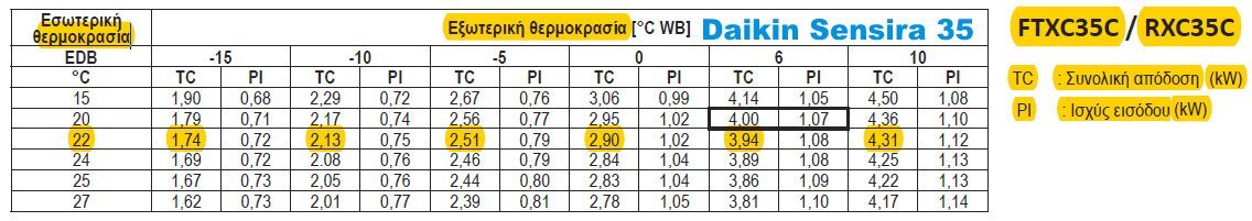

Μερικες διαπιστωσεις από προσωπικες καταγραφες στον χωρο μου και στην λειτουργια 24/7 του κλιματιστικου.
Υπενθυμιζω, χωρος 57 τετραγωνικα σαλοκουζινα, απωλειες 3,87 kw (13000 btu) , ζητουμενη 23°C, επιτευχθεισα 21,75 °C στα δομικα στοιχεια, Daikin Sensira 35(12ρι).
Παραμενω θιασωτης της ΜΗ υπερδιαστασιολογησης , δηλαδη ΟΧΙ μεγαλυτερη ισχυ από οση ο χωρος χρειαζεται στο κανονικο για την περιοχη κλιμα. Δεν υπαρχει λογος αν στην πολη μου η θερμοκρασια κινειται σε ένα ελαχιστο 5 βαθμων να παρω μηχανημα που να με καλυπτει τις 5 μερες του χρονου που θα κατεβει πχ στους μειον 5.
Αλλα πρεπει και να αποδειχτει αυτο:
εβλεπα λοιπον πως τις νυχτες από μεσα Δεκεμβρη και μετα,οταν  ειχε ξαστερια και οι θερμοκρασιες επεφταν μεχρι -2 , το πρωι εβρισκα τα δομικα στοιχεια (εχω βαλει σε εσωτερικο τοιχο μεσα σε βαθος 10 εκ, τον σενσορα θερμoκρασιας) να χανουν περιπου ¼ βαθμου, δηλαδη 0,25 °C.
To κλιματιστικο μου, παρεχει 3,94 kw στους 6 βαθμους, ΑΛΛΑ στους 0 εχει 2,90 kw και στους -5 2,51 kw, αρα η απωλεια ηταν αναμενομενη.
Όμως βλεπουμε ότι για να αποδοθουν τα 3,94 kw στους 6 βαθμους στον πινακα,θα καταναλωνει 1,08 κw , αλλα εφοσον κινειται στα 350w σημαινει ότι υπαρχουν πολύ μεγαλα περιθωρια (3 φορες)  για εστω περιστασιακη δυναμη.
Υποθετω πως το κλιματιστικο απλα θα χασει σε βαθμο αποδοσης αν του ζητηθει παραπανω ισχυς από ότι στο ρελαντι.
Εκτος αν είναι τοσο λαθος η εφαρμογη e-lith που υπολογισα τις απωλειες μιας και εμενα κανει συντηρηση του χωρου με μεση ισχυ 350w σε μεση θερμοκρασια 24ωρου 7,5 βαθμων.
Στην περιπτωση μου, την νυχτα αντι για ζητουμενη 23, πειραματιστηκα με 24 και τελικα όταν το εβαλα 25 και πηρε ένα κλικ επανω σε ισχυ (450w) αλλα διατηρησε την θερμοκρασια στον τοιχο σταθερη.
Για διορθωστε με γιατι ισως κανω μεγαλο λαθος και δεν το βλεπω...
