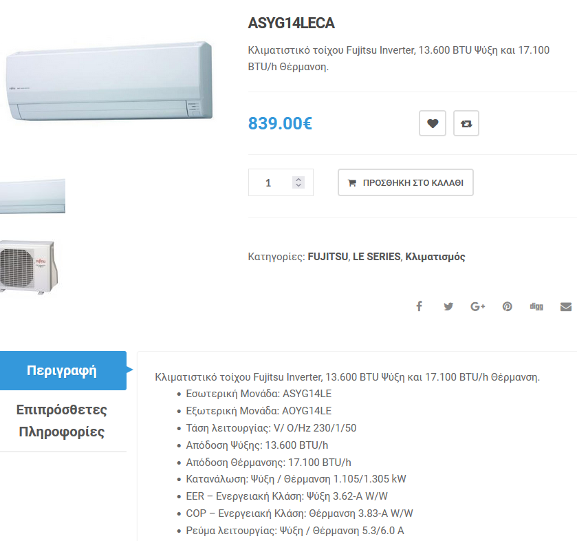

Καλησπέρα σε όλους. Έχω το παρακάτω κλίμα σε χώρο 35τμ που αγοράστηκε το 2011 και είναι inverter
Επειδή μου βγήκε επιταγή ανακύκλωσης αξίζει τον κόπο να το αλλάξω με κάποιο 16άρι καλύτερο από αυτό που έχω; Το εργαλείο βγάζει τα παρακάτω: Χρήματα προς διάθεση 700 περίπου.
Ευχαριστώ
Δεν νομίζω ότι αξίζει η αλλαγή. To asyg14kmta έχει 3,44 eer και 3,83 cop .

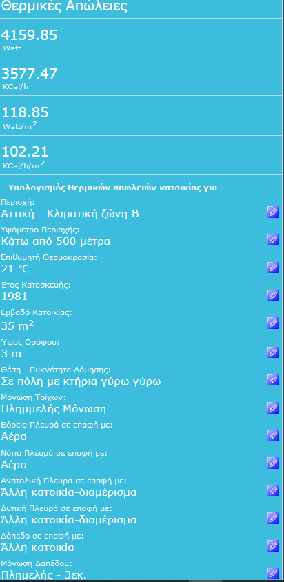

Για να βοηθήσω στην κουβέντα το προγραμμα υπολογισμού απωλειών μου εβγαλε για την σαλονοκουζίνα ενιαίος χωρος 50μ2  2870 watt και ο μηχανολόγος στη μελέτη 2368
Συνδέστε για να σχολιάσετε
Κοινοποίηση σε άλλες σελίδες
14 λεπτά πριν, makevius είπε
20 % διαφορα λογικη μου φαινεται
13 λεπτά πριν, makevius είπε
18% λιγότερο. Μάλλον κακό. πχ για Αθήνα και για τα edge, θα σου έλεγα 13άρι, ενώ θα έφτανε και το 10άρι.
38 λεπτά πριν, makevius είπε
Έχεις κ στους υπόλοιπους χώρους; Αν ναι, μπορείς να κάνεις τη σύγκριση και εκεί;

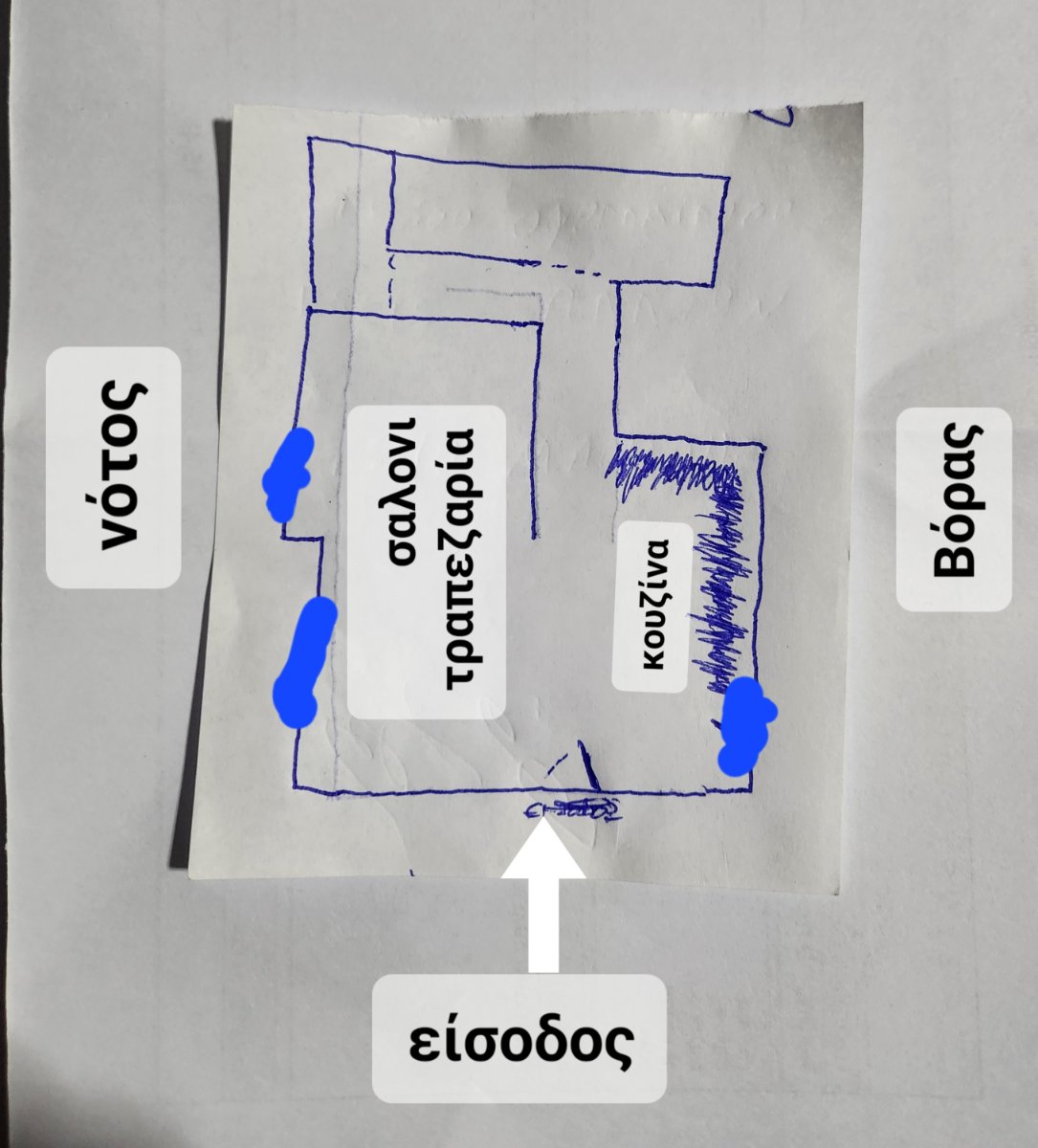

Καλησπέρα και χρόνια πολλά !
Κλιματιστικό μέσο τού προγράμματος αλλάζω συσκευή για ενιαίο σαλόνι τραπεζαρία κουζίνα.
Δεν υπάρχει κλιματιστικό αυτή τη στιγμή στο χώρο πού θέλω να βάλω.
Καταστήματα κατά προτίμηση Κωτσόβολος - πρακτικερ και μετά κάποια άλλη αλυσίδα.
Δωρεάν εγκατάσταση.
Μέχρι 1400 ευρώ αξία.
Περιοχή Πάτρα.
Οι χαμηλές θερμοκρασίες εδώ είναι στο περίπου ένας μήνας το χρόνο με κάτω από 10 βαθμούς και ας πούμε πάλι στο περίπου μια εβδομάδα με 0 βαθμούς τη νύχτα.
Στη φωτογραφία από κάτω με μπλε χρώμα είναι τα παράθυρα στο σαλόνι και στην τραπεζαρία και η μπαλκονόπορτα στην κουζίνα.
Η είσοδος τού σπιτιού είναι σε πολυκατοικία.
Στο πίσω μέρος του σπιτιού είναι τα δύο υπνοδωμάτια. Στο υπνοδωμάτιο που κοιμάμαι έχω ένα 9ρι Daikin πού αγόρασα πρόσφατα από γνωστή αλυσίδα πού το έβγαλε σε προσφορά.
Το σπίτι δεν έχει μόνωση, είναι στο πλάνο μου να βάλω θερμοπρόσοψη.
Έτρεξα το πρόγραμμα υπολογισμού απωλειών δύο φορές, τη μία έτσι όπως είναι τώρα το σπίτι και την άλλη με θερμοπρόσοψη.
Χωρίς θερμοπρόσοψη
8896.03 watt
7650.58 KCal/h
127.09 watt/m²
109.29 KCal/h/m²
Με θερμοπρόσοψη
3543.12 watt
3047.09 KCal/h
50.62 watt/m²
43.53 KCal/h/m²
Ερωτήσεις
1) Να επιλέξω με βάση τις απώλειες με ή χωρίς θερμοπρόσοψη ;
2) Σε ποιο σημείο να εγκατασταθεί το κλιματιστικό ; Η κουζίνα με περιορίζει γιατί έχω ντουλάπια. Τα ντουλάπια με το ταβάνι έχουν απόσταση/κενό 53cm και βάθος 26cm εκεί πού είναι η μπαλκονόπορτα και συνεχίζει για 1m περίπου με το ίδιο βάθος και μετά το βάθος πάει 40cm βάθος.
