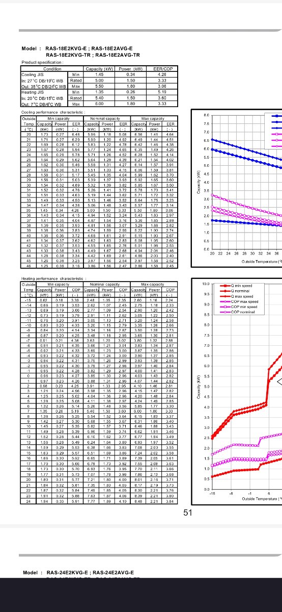

Λέτε 18αρι να κάλυπτε??έχω βάλει χωρίς μόνωση τοίχους γιατί δεν ήξερα αν έχει...είναι σπίτι του 2005..έχουμε capacity charts από toshiba arata??πιο πολύ η σκέψη στο αν κάλυπτε τον χώρο 18αρι
Συνδέστε για να σχολιάσετε
Κοινοποίηση σε άλλες σελίδες
9 λεπτά πριν, liakjim είπε
Και λογικά από τον παρακάτω πίνακα ποιο με νοιάζει??πχ με απώλειες 4.6kw τι κοιτάω??πχ στους 4-5 βαθμούς κελσίου τι nominal??και για ψύξη πχ στους 36-37 κελσίου το ίδιο??

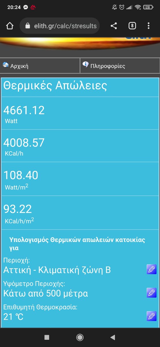

Η εφαρμογή έβγαλε 4700W.
Ας υποθέσουμε ότι είναι ακριβές ( δεν παίζει , αλλά λέμε τώρα).
Αυτό σημαίνει ότι κάτω από τους 4-5C, αρχίζουμε και έχουμε θέμα. \
Και για αυτό το 22άρι, δείχνει πιο ασφαλής επιλογή (αν και το τέρμα ασφαλές είναι να πληρώσεις έναν μηχανολόγο, να σου κάνει μελέτη θερμικών απωλειών, οπότε θα ξέρεις τι πρέπει να ψωνίσεις).
2 λεπτά πριν, andreasosfp είπε
Το θέμα είναι ότι δεν ξέρω τι μονώσεις έχει το διαμέρισμα. Σίγουρα έχει αφού είναι κατασκευής του 2007 αλλά τι ακριβώς να επιλέξω μιας και αλλάζουν αρκετά οι θερμικές απώλειες;
Ρώτα τον μηχανολόγο που έκανε τη μελέτη. Κρατάμε τα 42.4W/m2; Αυτό σημαίνει ότι έχει εξαιρετικές μονώσεις.  ΑΝ είναι έτσι , αρκεί ένα 12άρι για τα 50τμ και ένα ακόμη για τα 2 δωμάτια. Είναι όμως έτσι; Δεν είμαι του χώρου. Δεν ξέρω.

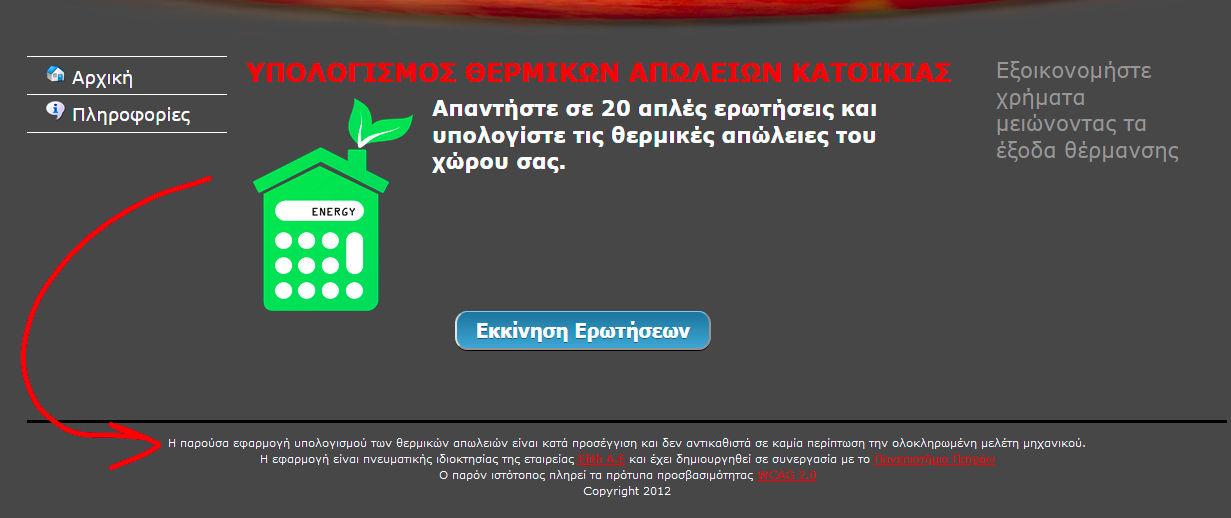

Το εργαλείο αυτό δεν λαμβάνει υπόψη ένα κάρο παράγοντες:
  • Προσανατολισμό
  • Θέση (έχει μια γενικούρα ως νομό πχ λέει Αττική. Αττική είναι ο Ωρωπός, Αττική είναι και η Γλυφάδα).
  • Ακριβή θερμοδιαπερατότητα υλικών.
  • Διαστάσεις ανοιγμάτων.
  • Διαστάσεις τοίχων.
και δεν ξέρω τι άλλο που έχω δει κατά καιρούς σε κάτι εξελάκια από κάποια φόρουμ μηχανικών που έχω μπει.
Είναι δεδομένο ότι έχει αποκλίσεις, από μικρή (από κωλοφαρδεία), έως και τεράστιες.
