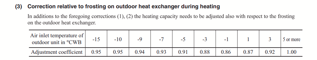

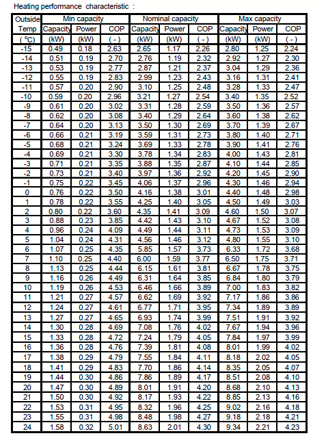

2 λεπτά πριν, thomka είπε
Σχηματάρι.
Το έχετε το κρύο σας ε ; https://penteli.meteo.gr/stations/tanagra/NOAAPRYR.TXT
Στους -5 το arata δίνει 4.86 nominal ( 5.47 max),
το edge δίνει 5.05 (5.48max)
και το srk 5.82ΚW (και αυτά είναι για μέσα 20C για toshiba και 21 για mitsu).
Το mitsu θέλει και διόρθωση για τα defrost :
άρα το capacity πάει στο 5.24KW.
Με λίγα λόγια, όποιο και να πάρεις, πάνω κάτω έχουν το ίδιο τελικό capacity . Αν είχαμε -5C, 24ώρες το 24ώρο και οι απώλειες που έχεις βγάλει είναι κοντά στις πραγματικές, κανένα δεν θα σου έδινε 22C μέσα στον χώρο, θα έπρεπε να πας στο 80άρι που δίνει 6.48 για 22C ή 5.83 με τα defrost, αλλά επειδή δεν θα έχεις -5 συνέχεια (την ημέρα θα ανεβαίνει), λογικά θα είσαι κομπλέ όποιο και να πάρεις.
Οπότε ψωνίζεις ανάλογα τα χαρακτηριστικά / τιμή / εγγύηση κτλ

2 ώρες πριν, liakjim είπε
Για το κλίμα σου θα έβαζα το Mitsubishi (δες και το ap71).
Το Gree ξέχνα το.
Δεν πάει έτσι.
Βάζουμε τις θερμοκρασίες σου στα πινακάκια του capacity και βλέπεις πιο επαρκεί.
πχ το 18άρι edge έχει:
Θα δεις ότι στους μηδέν δίνει nominal 4.16KW (και max 4.4ΚW).
Θα πρέπει να μετράς τη θερμοκρασία ψηλά στα φίλτρα. Αυτό δεν ξέρει τι βλέπεις εσύ στην άλλη πλευρά του δωματίου.
Αν κάνει κουλά πες μας . Δες επίσης μήπως σου φέρνει κρύο αέρα η τρύπα που περνάνε οι σωληνώσεις.
