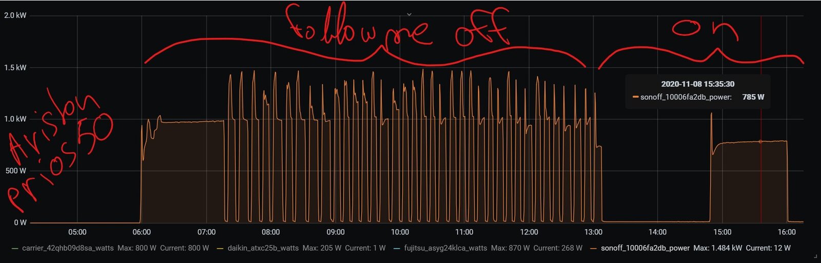

Συγγνώμη. Εννοώ τα on-off.
Απλά τα λέμε πριόνια γιατί μοιάζουν έτσι στο διάγραμμα κατανάλωσης:
Άλλες προτάσεις :
https://www.skroutz.gr/s/14710631/Haier-Tundra-Green-AS50TDBHRA-1U50JEFFRA.html
https://www.skroutz.gr/s/23190343/TCL-Elite-Premium-PRM-18CHSA-White.html
Αν δουλέψει πολύ θα πρότεινα το Shorai.
Ίσως να φέρει και ο κώτσος το toshiba edge στο black friday εντός του μπάτζετ σου.

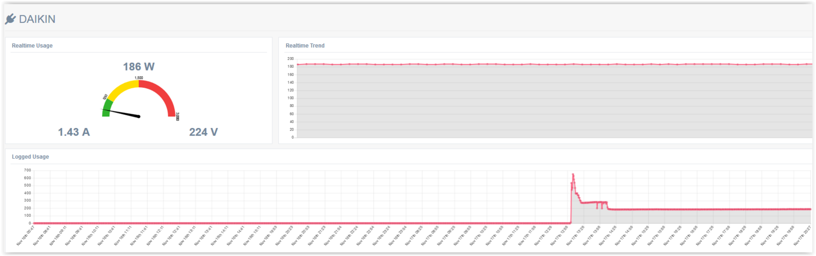

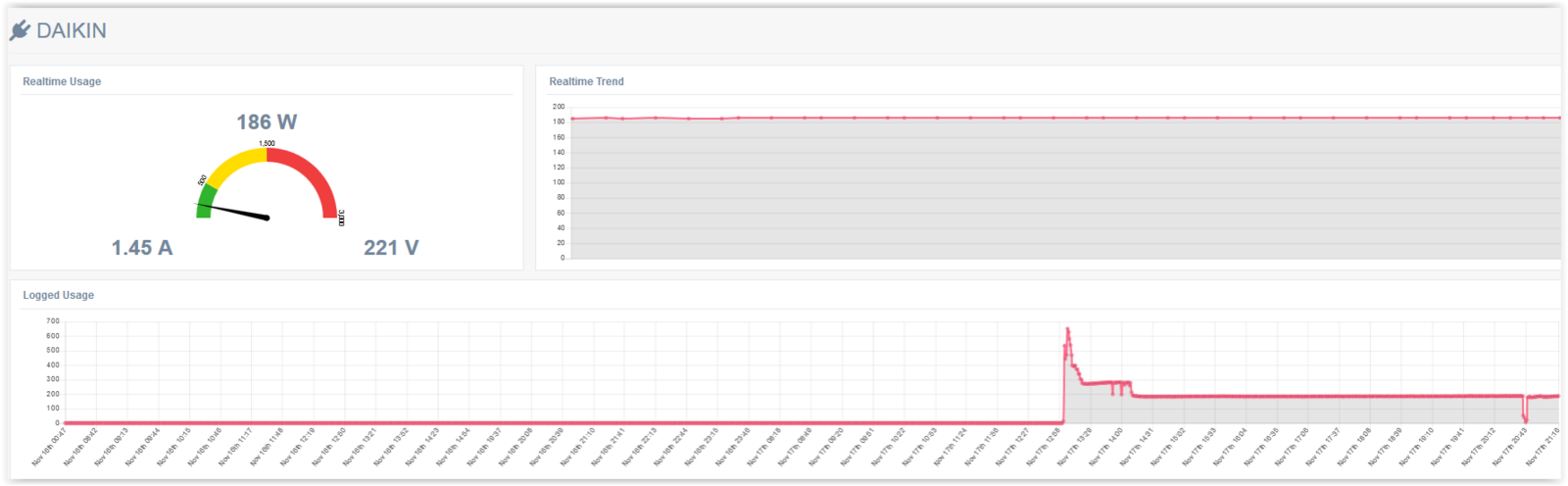

Καλησπερα,
σημερα ηταν η πρωτη φορα που εβαλα μπροστα το Daikin Atxc25 9αρι.(απο το καλοκαιρι εννοω).
θεωρω οτι ειναι λιγο μικρος ο χωρος μου αλλα ειμαι πανω απο πυλωτη οποτε προχωρησα στην αγορα του περσι τετοιο καιρο.
Συγκεκριμενα 12τμ δωματιο με υψος 2.55μ. Το κλιματιστικο εχει αποσταση απο το ταβανι 12cm. Ηθελα πιο κατω αλλα δεν γινοταν λογο μπαλκονοπορτας.
Εξωτερικες συνθηκες 16C απο το μεσημερι τωρα 15,5C . Θερμοκρασια δωματιου 19C , ζητηση 22C και με auto fan.
Οπως φενεται στο διαγραμμα ανεβηκε στην αρχη στα 650w για πολυ λιγο και μεσα σε 20 λεπτα επεσε στα 270w.Εκει εμεινε για 50 λεπτα και κατοπιν πηγε στα 180-186, και συνεχισε για 7 ωρες περιπου. Μετρησα θερμοκρασια εξοδου στα 270w ηταν 37-38C ,στα 185w 32-33C. Εχω τρια θερμομετρα ενα στο υψος του daikin κοντα στην μαργαριτα (λιγο πιο πανω) 23-23,3C, ενα πανω στο γραφειο 21,7-21.9 C και ενα κοντα στο πατωμα 20,6C . Επισης εχω την πορτα εντελως ανοικτη που οδηγει σε μικρο διαδρομο και μετα σαλοκουζινα.
Την στιγμη που γραφω το κειμενο σταματησε να δουλευει  και ξαναξεκινησε  δευτερο διαγραμμα μετα απο 3-4 λεπτα, και με λιγοτερα watt 176 και σιγα σιγα το βλεπω να ανεβαινει παλι στα 186w. θα το παρατηρησω μεχρι το βραδυ. Να υπενθημισω οτι στο αuto fan ποτε δεν ανεβασε στροφες ο ανεμιστηρας, λειτουργουσε απο την αρχη σαν να ηταν στην πρωτη σκαλα αν επελεγα manual.
Επισης στη σαλοκουζινα 37τμ ανεβηκε απο 19C στους 20C. Θα κανω και καμια δοκιμη με κλειστη πορτα η  με silent fan οταν βρω ευκαιρια, να δω συμπεριφορα.
Γενικα μου φαινεται μια νορμαλ κατασταση με την συγκεκριμενες συνθηκες και ζητηση.
Ευπροσδεκτη οποιαδηποτε γνωμη  η προταση για παρατηση συμπεριφορας κλιματιστικου (μια και γινεται λιγο ντορος με το συγκεκριμενο κλιματιστικο μην ειμαι και εγω συμπασχων :) ).
Ευχαριστω.
Μια χαρά προς το παρόν.
Θα το δεις όταν ζεσταθεί για τα καλά ο χώρος τι θα κάνει. Σε κανά 24ώρο δλδ.

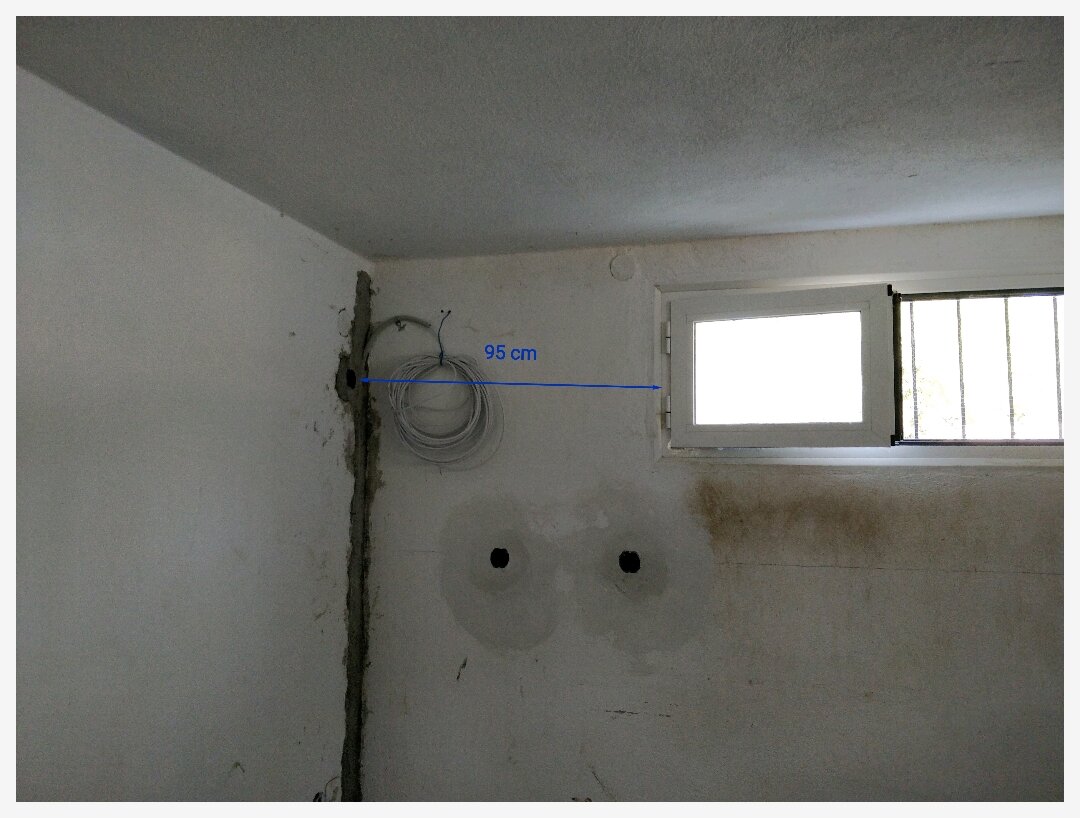

22 λεπτά πριν, Klausx είπε
Το καλώδιο θα έπρεπε να έφευγε από τα έξω προς τα μέσα, σου έχω στείλει φώτο μέσω PM, μπορείς να ρωτήσεις την αντιπροσωπεία για το αν υπάρχει πρόβλημα που πήρε από το μέσα.
Σου έχει βάλει 4 χ 1.5 και όχι 5 χ 1.5, το μηχάνημα δεν έχει γείωση = εκτός εγγύησης.
Έπρεπε να ήταν 5χ 1.5...
Για αυτό εγραψε το λαμόγιο στην απόδειξη  " Η ΠΑΡΟΧΗ ΡΕΥΜΑΤΟΣ ΜΠΗΚΕ ΜΕΣΑ ΜΕΤΑ ΑΠΟ ΑΠΑΙΤΗΣΗ ΤΟΥ"
Αρα μάλλον θα πρέπει να στείλω στην Carrier.
Να εισαι καλά ρε Κώτσο.

2 λεπτά πριν, liakjim είπε
Άλλες προτάσεις :

1 λεπτό πριν, georgeps21 είπε
Δεν έχει να κάνει.
Και από μέσα , απλά φέρνει την τροφοδοσία έξω και δίνει μετά στην εσωτερική με τη δευτερεύουσα τροφοδοσία ( κανονικά  το περνάει μαζί με τους χαλκοσωλήνες)

8 λεπτά πριν, liakjim είπε
Δεν έχει να κάνει.
σκ@τουλες.
Αρα αύριο μιλάω με Carrier. Υπάρχει κάτι άλλο να κάνω?

43 λεπτά πριν, Klausx είπε
Υπαρχουν και μηχανήματα με 4 καλώδιο και με 5 δεν ξέρω τι είναι το συγκεκριμένο

12 λεπτά πριν, iordanis78 είπε
Σωστα το έχω δει και εγώ.
