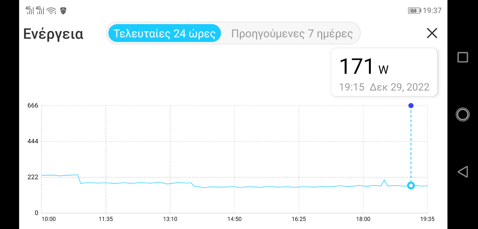

Τι μετρητές έβαλες; tuya;
Λίγο δύσκολο να μπήκαν λάθος γιατί όταν ανοίξαμε τα κλιματιστικά να δουλέψουν ήταν όλες οι ασφάλειες του σπιτιού κάτω και ανοίξαμε ένα ένα τα δωμάτια για να δούμε ότι μετράει σωστά. Ο μετρητής δουλεύει (δείχνει ενδείξεις) μόνο όταν σηκωθεί η ασφάλεια. Θα το κοιτάξω ξανά πάντως.
Οι μετρητές είναι αυτοί:
