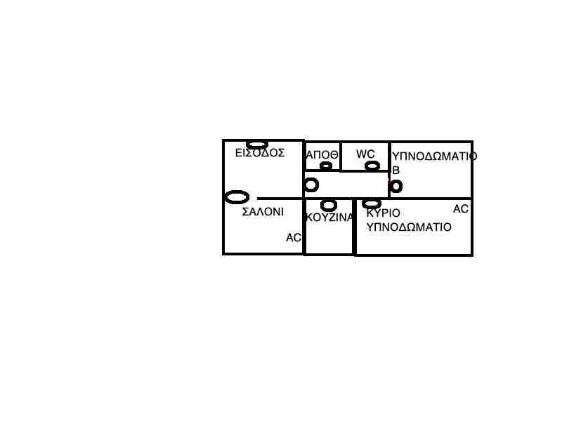

  1. Nέα αγορά, 1000 με 2000 ευρώ, αδιάφορο το κατάστημα (ενδιαφέρουσα η δωρεάν εγκατάσταση/συνολικό κόστος)
  2. Αποκλειστική πηγή θέρμανσης και ενδιαφέρει 100% και μόνο η θέρμανση με 23C επιθυμητή θερμοκρασία χώρου
  3. Το αθόρυβο έχει μικρή βαρύτητα μιας και θα μπει στο σαλόνι. Μικρή βαρύτητα στην εγγύηση (ειδικά αν κάτι έχει φήμη αξιόπιστου).
  4. Πρόκειται για κατασκευή δεκαετίας του 70 χωρίς μονώσεις πέρα από σύγχρονα κουφώματα με διπλά τζάμια. Περιοχή Γλυφάδα, κοντά στη θάλασσα. Για όλο το διαμέρισμα 72m2 οι απώλειες υπολογίστηκαν στα 7KW. Το διαμέρισμα έχει ένα ~9άρι Midea Inverter στο υπνοδωμάτιο. Το σαλόνι έχει ένα F&U 12άρι. Στη θέση του λέω να βάλω το νέο κλιματιστικό και αυτό να το βάλω στο άλλο υπνοδωμάτιο. Σας επισυνάπτω τις ταμπέλες τους. Μόνος περιορισμός ή εξωτερική μονάδα να έχει έως 89cm πλάτος

56 λεπτά πριν, nickolas είπε
Πόσες απώλειες έχει το σαλόνι;
Συνδέστε για να σχολιάσετε
Κοινοποίηση σε άλλες σελίδες
9 λεπτά πριν, liakjim είπε
2.5KW μου το βγάζει.
Αλλά βεβαίως θα είναι σε επαφή με ανοικτές πόρτες με το υπόλοιπο διαμέρισμα. Το υπάρχον 12άρι αν κλείσει η συρόμενη πόρτα (περίπου ο μισός χώρος) οριακά επαρκεί
