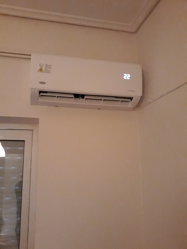

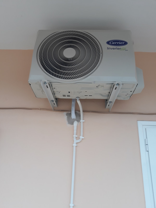

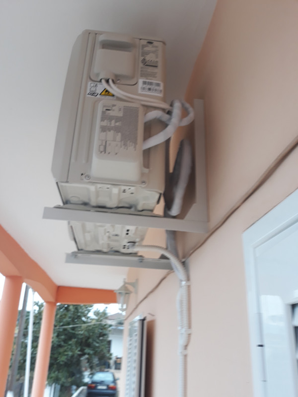

Τοποθετηθηκε τελικα το carrier 9αρι στο πατρικο  απο κωτσο με τις προσφορες της bf  με δωρεαν εγκατασταση 450 ευρω +40 η εξτρα 5ετη εγγυηση (χωρις προυποθεσεις!) και με την πρωτη συντηρηση οποτε το ζητησω δωρεαν απο κωτσο νομιζω πολυ καλο deal για περιστασιακη θερμανση που το θελουμε! Με πηραν για το ραντεβου, ξεκαθαριζω 2,5 μετρα σωληνα και αντλια κενου, τον ακουσα σα να κομπιασε με τα  μετρα αλλα στο τελος μου λεει οκ!Δυσκολη εγκατασταση γιατι πεσαμε  οριακα σε συναζι αφου η εσωτερικη μοναδα δεν μπορουσε να ανεβει πιο ψηλα και παιδευτηκαν με την τρυπα.Τηρηθηκαν οσα ζητησα και πανω στην κουβεντα με τον υπευθυνο τουν συνεργειου μου λεει¨αποφευγουμε να βαλουμε μεγαλη σωληνα γιατι οι κουλουρες ειδικα στα μεγαλα μηχανηματα ειναι δυσκολες και φαινονται ασχημα στον πελατη¨ 😁 Ναι οκ του λεω και δεν το συνεχισα..
Δεν εχω την ευκαιρια να το παρακολουθω συχνα αλλα πρωτες εντυπωσεις πολυ καλες! Βεβαια..με ευνοϊκες θερμοκρασιες
Αθορυβο , ειδικα η εξωτερικη μοναδα χωρις αντικραδασμικα κι οταν ινβερταρει πρεπει να στησεις αυτι οτι δουλευει, κι απο κει καταλαβα πως πεφτει χαμηλα κανενας θορυβος μεσα.Μαλλον επειδη ειναι χαμηλα (ο αισθητηρας ισως πανω απο 60 ποντους απ το ταβανι) τηρει την ζητουμενη ακριβως, χωρις πριονια ενω πεφτει πολυ χαμηλα σε watt ανεξαρτητως εξωτερικης (υποθετω δεν εχει περιορισμο στην θερμανση)..Εβαλα χθες τον επαγωγικο μετρητη, και με ζητουμενη 21 κι αφου εκανε ενα on/off απο 700w οταν ξαναπηρε σταδιακα επεσε στα 170-220w κι εμεινε εκει για το επομενο 3ωρο που ημουνα στο πατρικο..Μα βγαζει κρυο αερα μου λεει ο αδερφος μου σε καποια φαση..😄Στο δωματιο 22 σταθερα χωρις ifeel που δεν εχει νοημα να χρησιμοποιηθει..Δυστυχως δεν εχω φωτο απο μετρησεις, ελπιζω να καταφερω να το συνδεσω και με το tapo αλλα παιρνει ρευμα απο μπουατ και θελει πατεντα..
Αρνητικο...Δυστυχως τα κρακ κρουκ στα πλαστικα, παλι καλα οχι συνεχεια αλλα στο σταματα ξεκινα τα κανει...Θα επανελθω με πιο πολλα κρυα
