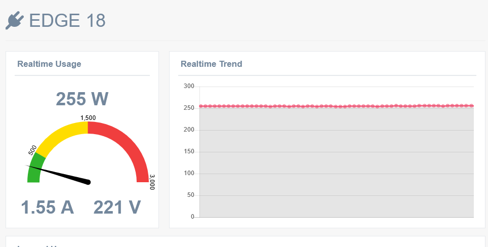

@rbx1000
Αυτή τη στιγμή με 15 εξωτερική, ρύθμιση 21 auto και θερμοκρασία δωματίου 22 το edge 18 είναι στα 280 watts.
