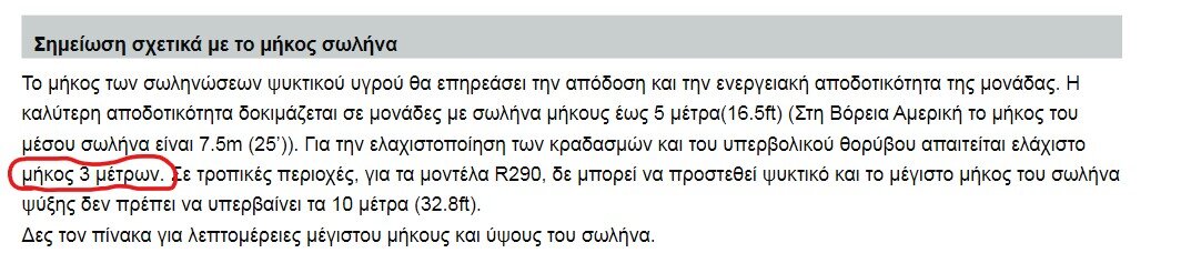

μου ελεγε οτι είναι μέχρι τρία μέτρα , όχι τρια μέτρα. ...αχ

΄Εως 3 ναι.
Άρα δικαιούσαι 3.
Ειδικά αν το λέει ο κατασκευαστής https://ahi-carrier.gr/wp-content/uploads/2020/09/IOM.pdf
Πάντως μιας και είναι 9 και 12Κ, θα έλεγα πως λογικά θα είσαι οκ . Αν ήταν 18άρι και άνω θα ανησυχούσα.
Σημαντικότερο θεωρώ ότι είναι το κενό. Και αφού έκανε , μια χαρά.
Το ρεπόρτ θα το έκανα, ίσως στον κώτσο μόνο όπως ειπώθηκε.
