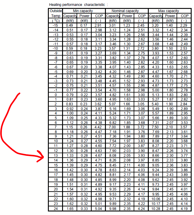

Βάλτο τώρα στους 20C ρύθμιση και πες μου τι εξωτερική έχεις.
Στους 20°C είναι. Απ'το Νοέμβριο 😛
Εξωτερική στους 13,5°C αυτή τη στιγμή.
Οι πάγιες καταναλώσεις της 1ης φάσης είναι 20-30 W, οπότε το κλιματιστικο on-off-άρει στα ~620W.
4 λεπτά πριν, Haldol είπε
Θα έπρεπε να πέφτει στα 280W και κάτω:
Μπορείς να δοκιμάσεις να βάλεις χειροκίνητα υψηλότερη ταχύτητα ανεμιστήρα;
Επίσης μπορείς να μας ανεβάσεις φωτογραφίες από την εγκατάσταση μέσα και έξω ; Και να μας πεις απόσταση από ταβάνι.

1 ώρα πριν, liakjim είπε
Εξωτερική πάνω από 12

Με τον ανεμιστήρα στο τέρμα δεν άλλαξε αυτό με τα on-off. Οπότε σε λίγες μέρες κλείνω ραντεβού με τον ψυκτικό κανονικά. Α επίσης @dimostr το μηχάνημα είναι μόνιμα στο swing, οπότε δε νομίζω ότι μας κάνει ζημιά το κουρτινόξυλο.
