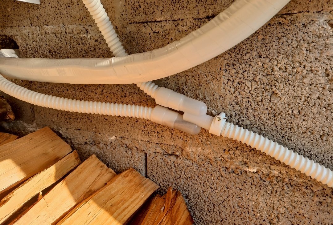

Εντωμεταξύ έκαναν κάτι που δεν είχα δει, την αποχέτευση της εσωτερικής μονάδας την έβαλαν μέσα στην εξωτερική οπότε ουσιαστικά έχω 1 σωλήνα αποχέτευσης να φαίνεται.
Τσιγγουνευονται να βάλουν ένα Y οι περισσότεροι. https://www.skroutz.gr/s/31422338/Ύψιλον-Αποχέτευσης-Κλιματισμού-Φ16mm-ACP303UN.html

Δεν με χάλασε πάντως και έτσι όπως το έκανε.
Το πολύ πολύ να βάλω εγώ μόνος μου κάποια στιγμή όπως μάλλον θα βάλω και στο άλλο.
Στο atxc25c που μου είχαν βάλει από το Κωτσόβολο δεν έβαλαν καν σωλήνα αποχέτευσης στην εξωτερική μονάδα, έβαλα εγώ πριν κάτι μέρες.
Δεν υπάρχει λόγος στην ψύξη να περνάει τόσο νερό από το εξωτερικό μηχάνημα, ειδικά μόλις βουλώσει αρχίζουν τα προβλήματα.
