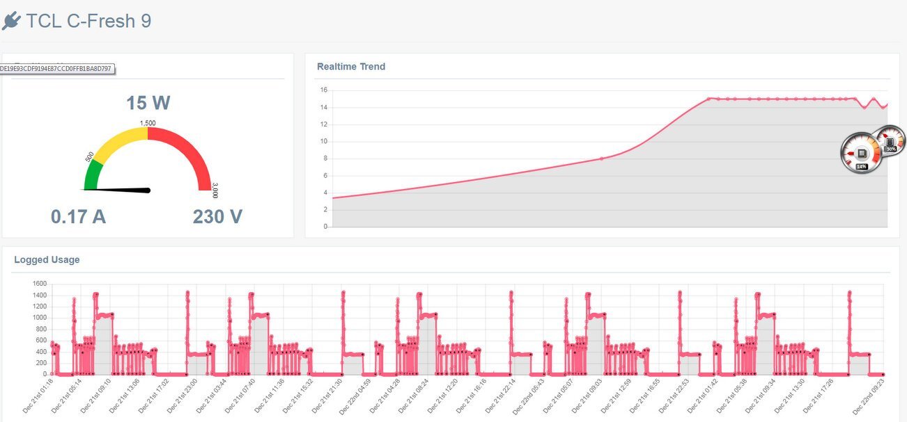

Daikin 12ρι σε χωρο με απωλειες 3800 watt 22 βαθμοι...
Μιλαω μονο για καταναλωση και δεν λαμβανω υποψιν τις "βουτιες" απο τα 450w του TCL (με και χωρις ifeel στα on-off και στις βουτιες δεν αλλαζει , μονο ακριβεια 0,1 βαθμου κελσιου κερδιζεις με το ifeel)
Ας μην αναφερθω στην φρικη των διαγραμματων(περιμενα να κρυωσει ο καιρος μηπως στρωσει στα πολλα κρυα η συμπεριφορα αλλα ματαια)
εκκινηση με 1400watt , κατεβασμα στα 1000watt επι πολλη ωρα και μετα οι παραδοσιακες βουτιες για να γουσταρουμε...
Θα ερθει η ωρα που θα μετρησω και σε αυτο τα cop γιατι ειναι αδιανοητο να γινεται αυτο με ολα τα μιντεοειδη οπως λεμε, αν μη τι αλλο που παει η ενεργεια που παρεχουν ???

Bλεπω το TCL 9ρι c-fresh με το εξαιρετικο ομολογουμενως κλιμα λογω φρεσκου αερα που φτιαχνει στο υπνοδωματιο (απωλειες 1400watt 22 βαθμους),
να καιει τα διπλά και πάνω απο οτι το
