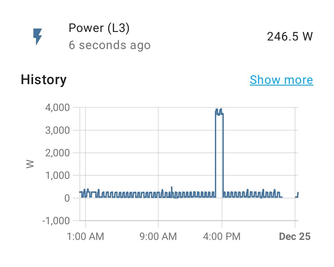

Το μεγάλο (RAS-B22) γύρω στα 650W (!) το βλέπω. Μετά... κάνει απλά on-off. Στα χαρτιά κατεβαίνει έως 250W το συγκεκριμένο. Αντίστοιχα και το μικρό μου (RAS-B10) που στα χαρτιά λέει ότι πάει έως 160W, δε το 'χω δει κάτω από 220-230W, όσο καιρό το μετράω.

Για 24/7 μιλάω εγώ. Προχτές έτυχε κι έκλεισε για κάποιες ώρες το μικρό, αλλά γενικά δε κλείνουν ποτέ.
Εδώ π.χ. βλέπουμε το μικρό να κάνει on - off ενώ βάση προδιαγραφών μπορεί να κατέβει αρκετά ακόμα...
Τα 4 kW πριν τις 6.00 είναι θερμοσίφωνας. Το "κενό" πιο βράδυ ήταν σκάλωμα του router. 😂
Το μεγάλο είναι δυστυχώς μικρότερο απ' όσο έπρεπε για το χώρο, αλλά αυτές τις μέρες τον κουμαντάρει (λόγω της ζέστης). Δεδομένου ότι κάνει κι αυτό on - off, έστω στα 600+ watt, πάει να πει ότι δε χρειάζεται όλη του η ισχύς. Αλλιώς θα 'δινε πόνο μόνιμα.
Υπαρχουν ενα σωρο αιτιες και συγκυριες που μπορει να μην το αφηνουν να κατεβει κι αλλο, απο εγκατασταση εως ρυθμισεις ζητησης κλπ
Ομως απο την αρχη του χειμωνα δεν εχεις δει τα χαμηλα του ποτε?

2 λεπτά πριν, Specs είπε
Δυστυχώς έχω μόνο ~10 μέρες το μετρητή. Αλλά σ' αυτό το διάστημα, όχι, ποτέ.
Εγώ ψιλιάζομαι θέμα εγκατάστασης. Γιατί οκ, στο μικρό από τα 160W στα 220-230W δεν είναι τρομερή απόσταση. Αλλά στο 22άρι από τα 250W στα 650W...
