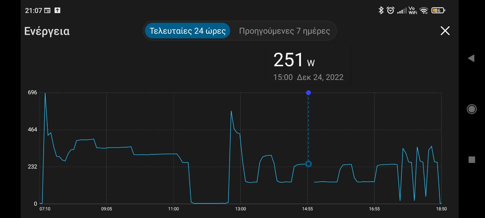

Σημερινή κατανάλωση nuvelle 9αρι, 12 ώρες λειτουργία. (έκλεισε μια ώρα, 11.30 με 12.30)
Εξωτερικές από 7 έως 14 βαθμοί, εσωτερικά το πρωί είχα 16,5. Ζητούμενη 21, σε κάποια φάση 22.
Ifeel, είχα το νου μου να το ξανά πατάω κάθε δύο ώρες γιατί χάνεται η ρύθμιση.

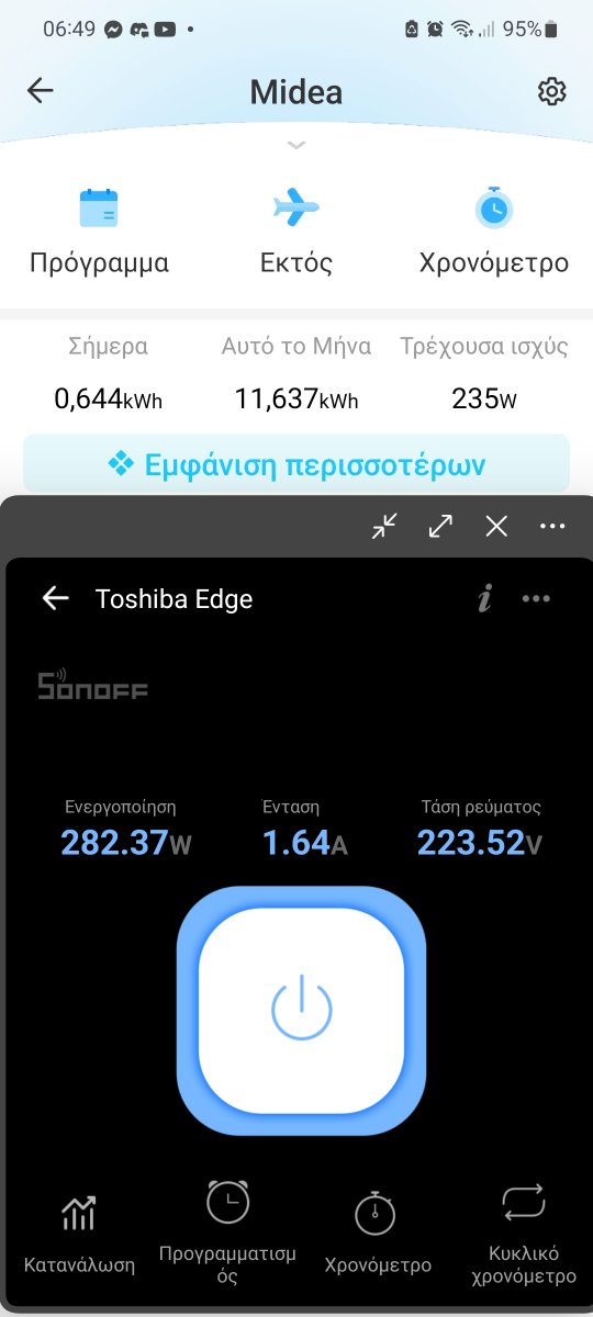

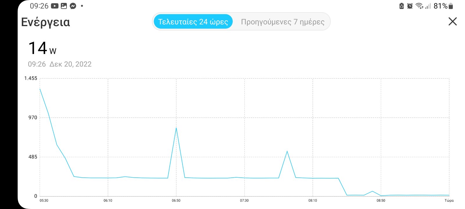

καλημέρα παιδιά. μιας και ξεκίνησαν τα κρύα στην περιοχή μου (Βέροια 5-6 βαθμούς το βράδυ) αποφάσισα να βάλω και το Midea στο παιχνίδι θέρμανσης.(μέχρι τώρα με τα 12αρια+ που μας έδινε ο καιρός έπαιζε μόνο το edge και κρατούσε το σπιτι 68τμ μόνο του με ρύθμιση 22High και εσωτερική 20.5+ πρωί βράδυ.Η κατανάλωση του σταθερά 300-350 watt.)
Σημερα το πρωί λοιπόν κατά τις 5μιση μιας και το θερμομετρο έδειξε έξω 5 βλέπω κατανάλωση στο Edge 450watt+. λέω ας βάλω και το Midea μιας και πάλευε να κρατήσει το σπίτι πάνω από 20 βαθμούς. οπότε έκανα τα εξής.
Edge 21 High Midea 20 high (ifeel).
το σπίτι έφτασε σε 5 λεπτά 21.5 και ανέβαινε κι άλλο και οι καταναλώσεις ήταν όπως στην φώτο. από τότε το Edge δουλεύει σταθερά κάτω από τα 300watt ενώ το Midea παίζει με on off.
ΥΓ1. Να θυμίσω ότι είναι στις δύο άκρες του σπιτιού τοποθετημένα σε ενιαίο χώρο 45 τμ με 2 δωμάτια κάθετα ανοιχτά και μπάνιο.
ΥΓ2 το edge είναι 18αρι ενώ το Midea είναι 12.
ΥΓ3 το μοντέλο είναι το Midea xtreme save lite.
Εγώ στο edge με εξωτερική 10 εσωτερική 21 και ζητούμενη 23 κάτω από 900 δεν έχω δει εδώ και 2.30 ώρες.
37 λεπτά πριν, harkonto είπε
Ούτε τα δικά μου EDGE πέφτουν αρκετά χαμηλά. Υποθέτω ότι κάτι παίζει με την εγκατάστασή τους.
Το μεγάλο (RAS-B22) γύρω στα 650W (!) το βλέπω. Μετά... κάνει απλά on-off. Στα χαρτιά κατεβαίνει έως 250W το συγκεκριμένο. Αντίστοιχα και το μικρό μου (RAS-B10) που στα χαρτιά λέει ότι πάει έως 160W, δε το 'χω δει κάτω από 220-230W, όσο καιρό το μετράω.
