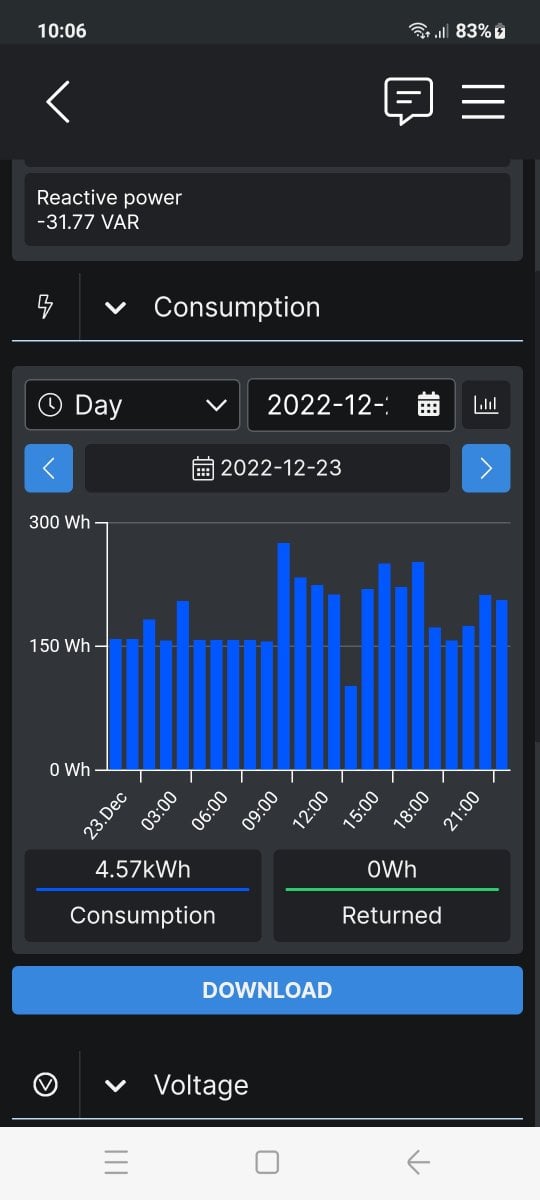

Καλησπέρα, ξεφυλλίζοντας λίγο το εγχειρίδιο του SRK63ZR-W (ίδιο με 71 και 80 και 100), για τον ανεμιστήρα αναφέρει το εξής:
Ουσιαστικά η ταχύτητα που επιλέγουμε στον ανεμιστήρα, έχει σχέση με την απόδοση του μηχανήματος στο χώρο, άμεσα δηλαδή με την κατανάλωση ρεύματος, όχι απλά την παροχή αέρα..
@apostolisep3 @c-max άμα το βάζετε στο LOW χειροκίνητα, θεωρητικά θα πέφτει και στην χαμηλότερη δυνατή κατανάλωση;
@apostolisep3 άμα βάλει τον ανεμιστήρα auto αντί για low, μεταβάλλεται η καμπύλη συντήρησης ή μήπως επειδή το είχες low (εξοικονόμησης ενέργειας όπως λέει), έπεσε στα ελάχιστα δυνατά της η εξωτερική μονάδα; (περίπου 160W για το 63 και 400W για τα 71/80/100 αντίστοιχα)
Κάντε μια δοκιμή αν θέλετε, ίσως να μην παίζει ρόλο (ή όχι μόνο η εξωτερική αν είναι 12+ ή 12-) ;)
Χθες το είχα στο auto όλη μέρα σχεδόν και έκανε ακριβώς το ίδιο με low, on/off αλλά είχε και καλό καιρό.
Μόλις βάλει κρύο πάλι θα το δουλέψω auto και θα επανέλθω.

2 ώρες πριν, rodin002 είπε
Μην τρελαίνεστε τοσο πολυ με τα ελαχιστα, η διαφορα σε μηχανημα που πεφτει πιο χαμηλα θα την δεις μονο σε πολυ καλα μονωμένους χώρους και η διαφορά ίσως να είναι αμελητεα.. τα edge εχουν άριστη αίσθηση θερμικής άνεσης χωρίς κρύα ρεύματα αέρα.. οποτε θα σου πρότεινα απλα να διαστολογήσεις σωστα όποιο μηχάνημα στον χώρο σου
Εχω καλες ενδειξεις οτι μπορει να παιξει ρολο στην καταναλωση,και πιθανον να εχει μεγαλυτερη βαρυτητα σε σχεση με την διαστολογηση. Και το εξηγω.
Το srk63 πεφτει στα 150w ενω το srk25 στα 200w το πρωτο σε 43τμ και το δευτερο σε 15τμ με αποτελεσμα να εχω παραπλησιες καταναλωσεις σε ανισους χωρους.Θα μου πεις αλλες οι απαιτησεις των χωρων, κατι που δεν μπορω να ελενξω, αλλα εδω παω στην αλλη παραμετρο οταν το srk63 δεν μπορει να πεσει κατω απο 400w και μαλιστα οταν οι απαιτησεις του χωρου μειωνονται αφου η εξωτερικη ανεβαινει, και αρχιζει ονοφ. Οπως φαινετε στη φωτο εκεινο το διαστημα ανεβαινει η μεση καταναλωση. Το μονο θετικο, ειναι οτι ανεβαινει η θερμοκρασια του δωματιου απο 20,5 στα 21,2, αρα η παραπανω καταναλωση παραγει περισσοτερη ζεστη. Δεν ξερω ομως αν ειναι λογο λιγοτερων απωλειων η λογο μεγαλυτερης καταναλωσης.
Ετσι βγαζω το συμπερασμα οτι παρολο το srk63 ειναι λιγο υπερδιαστολογισμενο δουλευει καλα απο ενα που δεν πεφτει τοσο χαμηλα.

4 ώρες πριν, c-max είπε
Σίγουρα έχει διαφορά οταν κανουν on-off σε μεγάλη ελάχιστη ισχύ (400W), εγώ αναφερόμουν στο 250W του 18αρι edge που ρωτούσες αν υπάρχει κατι με λιγότερα.. Ενδιαφέρον πάντως είναι το srk63 που κατεβαίνει τοσο χαμηλά υπο κάποιες συνθήκες, δεν νιώθεις κρύα ρεύματα σε αυτην την περίπτωση? Αν και βλέπω οτι εχει u-low speed ανεμιστήρα... Πάντως αν σε ενδιαφέρει μόνο το ελάχιστα watts, scop, κλπ τα KMTA, KLCA είναι κορυφαία αλλα εχουν μειονεκτήματα ειδικά το klca

Στις 24/12/2022 στις 7:19 ΠΜ, rodin002 είπε
Έχω καλά μονωμένο χώρο(κέλυφος),το mitsubishi (Heavy)όταν πιάσει θερμοκρασία χώρου πέφτει στα 250w άσχετα με την εξωτερική θερμοκρασία.
Αν και 10ετιας ..... δουλεύει υποδειγματικά,
έρχονται φίλοι και νομίζουν ότι έχω καλοριφέρ.
