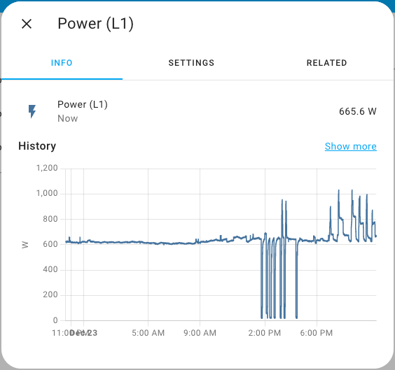

Το δικό μου Toshiba EDGE (22.000 BTU/h) πάντως κάτω από 600W δε το 'χω δει να πέφτει. Βέβαια (μάλλον) φταίει ότι εμένα το σαλόνι είναι... "τρύπιο" και το AC υπο-διαστασιολογημένο, οπότε μη σε πάρω στο λαιμό μου. :P
Όπως και να'χει πάντως, έχω κάποια μικρο-παραπονάκια απ'τα EDGE.
Α να και ένα διάγραμμα από σήμερα:
Μετά τις 18.00 που αρχίζουν κάτι "spikes" στα 800-1000 W έχω ανεβάσει τη ζητούμενη κατά 2 βαθμούς.

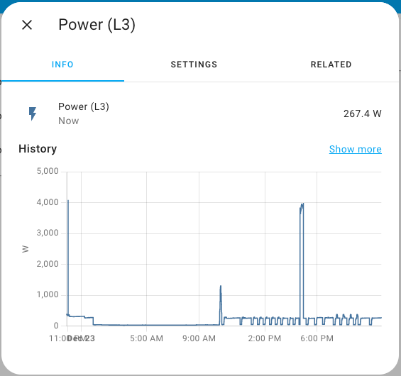

Εκεί στις 2μμ γιατί δεν ρίχνει κατανάλωση αλλά κάνει on-off; Θα έπρεπε να πέφτει άνετα στα 250-260W με 14C εξωτερική.

Έλα μου ντε; Εν τω μεταξύ και το μικρό στο υπνοδωμάτιο (10.000 BTU/h) κάνει on-off, αλλά αυτό το δικαιολογώ, διότι ήταν ήδη σε χαμηλά watt (περίπου 220-230 πήγαινε εκείνη την ώρα). Το μεγάλο όμως θα 'πρεπε να ρίξει την ισχύ...
Το πρώτο spike στα ~1,500W είναι όταν πήρε μπρος. Το'κλεισε η κοπέλα μου ενώ κοιμόμουν γιατί έσκασε :P
Το δεύτερο (μεγάλο) spike (~4KW) είναι ο θερμοσίφωνας, μη δώσεις σημασία.

Και το 10άρι θα έπρεπε να τα έχει τα 160-170W.

Α τέλεια. Άρα πρέπει ν' αρχίσω το debugging στο "γιατί" δε ρίχνουν ισχύ τα κλιματιστικά. Κυρίως για το μεγάλο. :(
