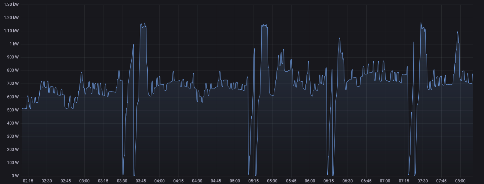

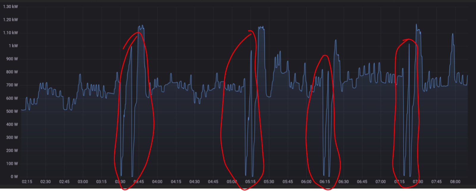

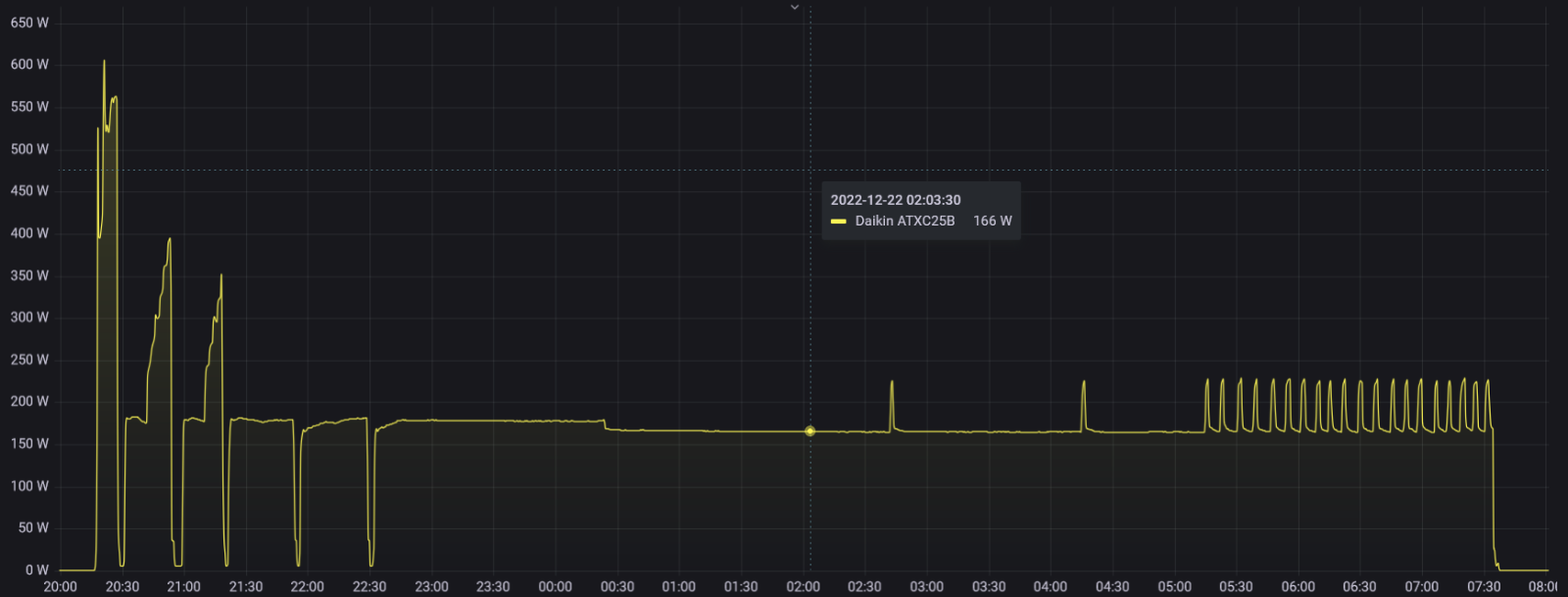

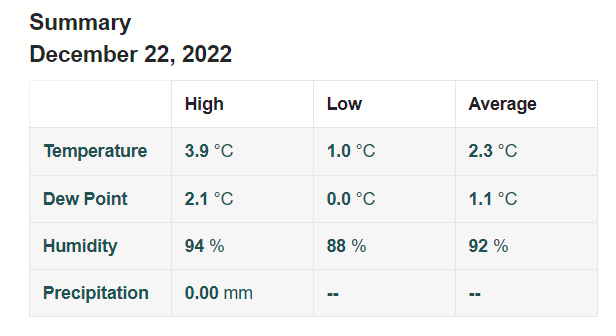

12 ώρες πριν, liakjim είπε
Έπιασαν τα πρώτα κρύα, ήρθαν τα πρώτα defrost.
Να υπενθυμίσω, αλλαγή από asyg24klca σε asyg24kmta , προσδοκώντας χαμηλότερο θόρυβο (το πετύχαμε) και λιγότερα defrost μιας και η εξωτερική μονάδα είναι μεγαλύτερη.

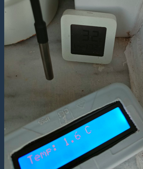

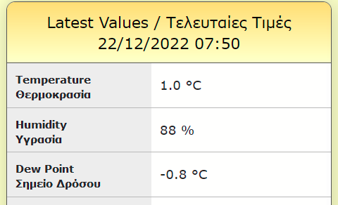

Το βράδυ που πέρασε είχε 1C και συνθήκες κορεσμού σε υγρασία. Δυστυχώς το xiaomi θερμομετράκι που έχω έξω, χάνει λίγο σε χαμηλές θερμοκρασίες. Υπάρχουν 2 θερμόμετρα σε απόσταση λιγότερο από 500μ απόσταση. Και τα δύο έδειξαν το ίδιο:
image.png.a2dc79e4fec9bb39e960c37c8e2a79b2.pngimage.png.10eb73cf06b5d133906a1fc48e1cc25b.png
και το DIY θερμόμετρο που έχω φτιάξει, δείχνει την (σημαντική) απόκλιση του xiaomi (μάλλον πρέπει να φτιάξω κάτι δικό μου)

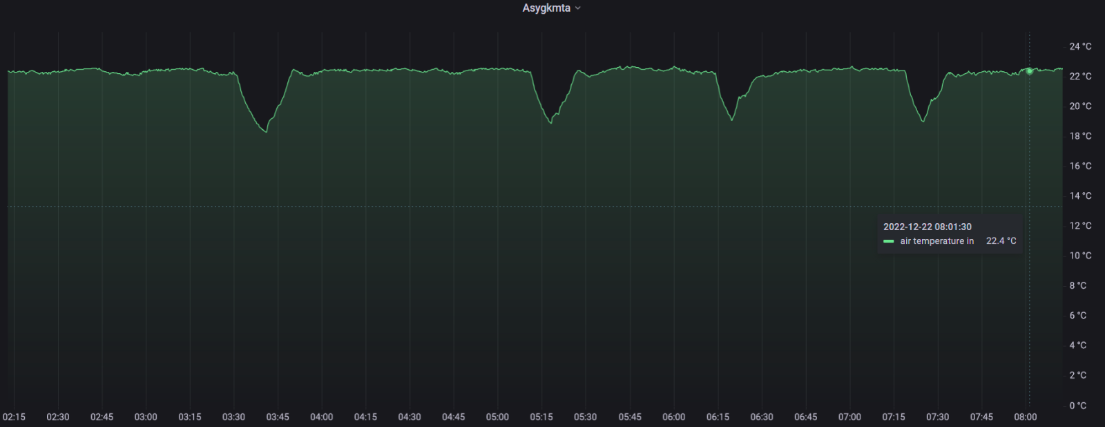

Πάμε στο Asyg24kmta.
Δυστυχώς έκανε τέσσερα defrost με τα 3 τελευταία να είναι ανά μία ώρα.
ευτυχώς χωρίς να έχει επίδραση στη θερμοκρασία του χώρου :
Προφανώς δεν μπορώ να ξέρω τι θα έκανε το asyg24klca στη θέση του ή αν είχα κάποιο άλλο μηχάνημα πχ ένα edge ή ένα Mitsubishi. Οι συνθήκες είναι οι πιο δύσκολες που θα μπορούσε να συναντήσει ένα κλιματιστικό με κορεσμό και θερμοκρασίες κοντά στο μηδέν, όπως έχει δείξει και η hitachi η οποία είναι χειρότερη ακόμη και από τους μείον 5 και κάτω:
Όπως βλέπουμε στο 0 είναι πολύ χειρότερο από -5 ή και -10. Μάλλον έχει να κάνει με την αλλαγή φάσης του νερού.

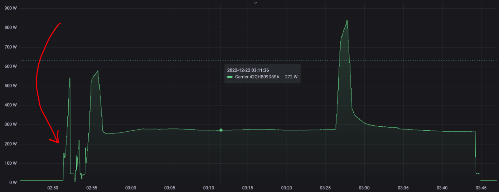

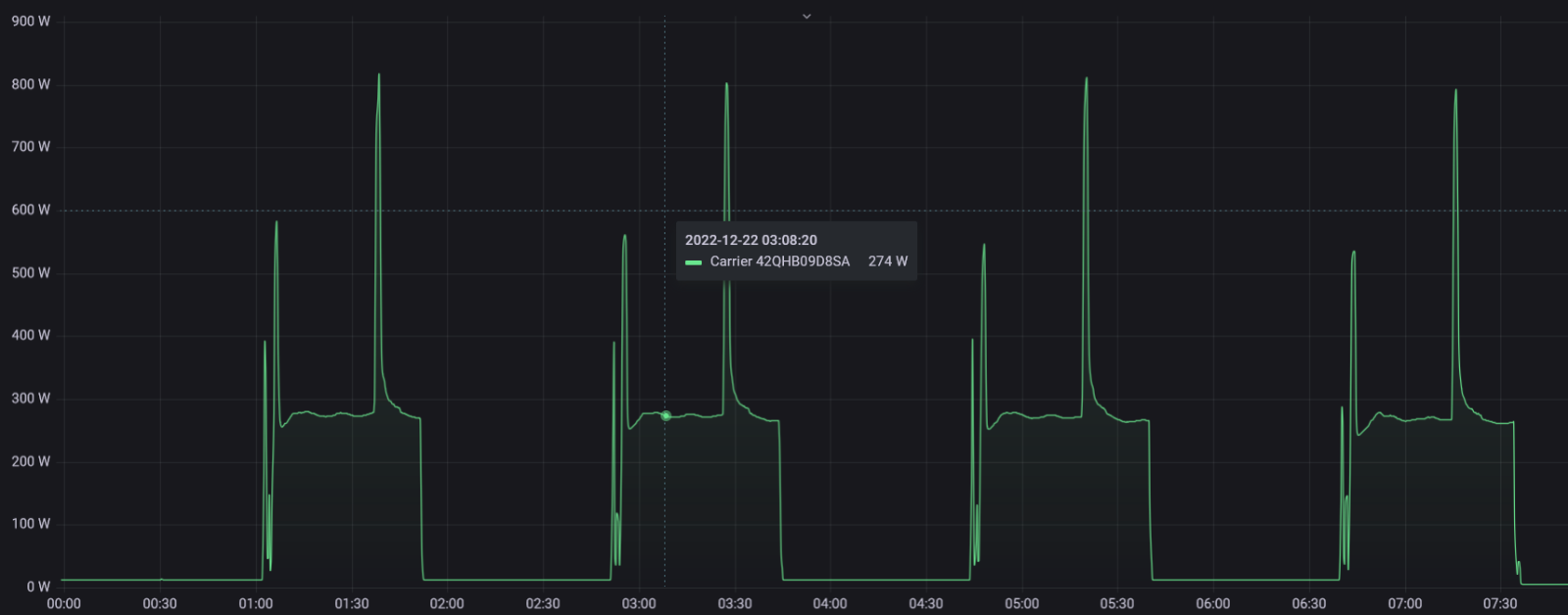

ΥΓ Το atxc25c δεν έκανε , αν και αυτό έπαιζε ρελαντί :
ενώ το carrier crystal II έκανε τις γνωστές νησίδες
με τα σύντομα σκασίματα με ένδειξη dF πριν την έναρξη της κάθε νησίδας (και το οποίο το ακούω δυστυχώς καθώς αλλάζει η 4οδη σαν φφφφφφςςςςςςςςςτ)
Πως καταλαβαίνεις τα defrost με βαση το διάγραμμα;;

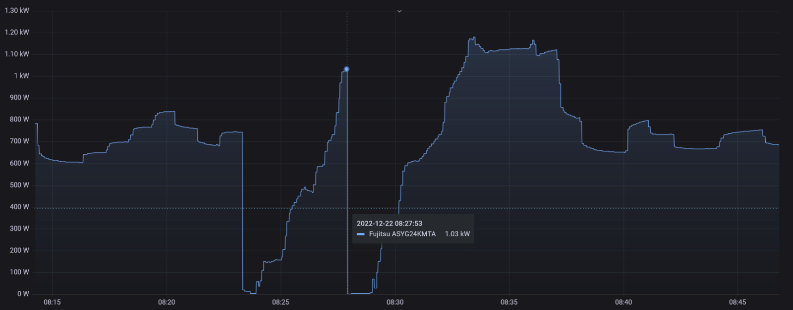

37 λεπτά πριν, ppmarkos είπε
Απότομη πτώση στα watts, εκκίνηση για λίγα λεπτά (εδώ το κλιματιστικό μπαίνει σε κύκλο ψύξης ώστε να λιώσει τον πάγο στην εξωτερική μονάδα αλλά με τους ανεμιστήρες μέσα και έξω σταματημένους), σταμάτημα και πάλι εκκίνηση.
αν ζουμάρω σε έναν κύκλο απόψυξης, θα δούμε αυτό :
σταμάτησε στις 8:23, άλλαξε σε κύκλο ψύξης, ξεκίνησε ο συμπιεστής στις 8:24 και σταμάτησε στις 8:28 δλδ έλιωσε ο πάγος σε 4' και ξαναξεκίνησε η θέρμανση στις 8:29 , οπότε έχασα θέρμανση για συνολικά περίπου 6' . Εννοείται ότι ο χρόνος αλλάζει ανάλογα με το πόσο πάγο έχει πιάσει.
