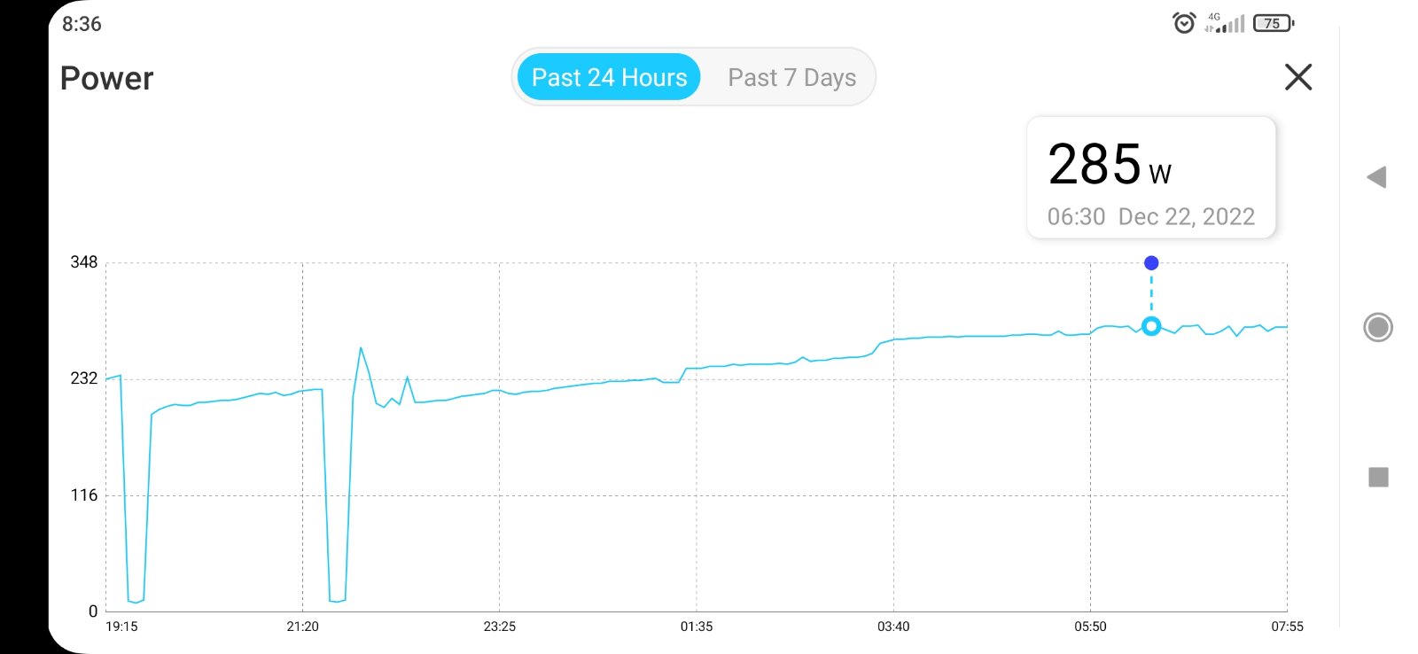

ΥΓ Το atxc25c δεν έκανε , αν και αυτό έπαιζε ρελαντί :
